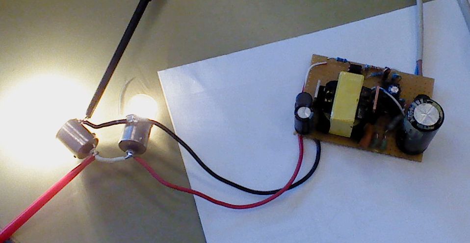

(#) lorylaci hozzászólása Jan 30, 2012 /
Tájékoztatom azokat, akik korábban olvasták a cikkemet, hogy ma dolgoztam a táblázat továbbfejlesztésén. Kiegészítettem például a következő számításokkal:
- huzalkeresztmetszetek ajánlása
- transzformátor vasveszteségeinek számolása üresjáratban és teljes terhelésnél
- FETek vezetési veszteséginek számolása az Rdson melegedésre növekedésének figyelembe vételével
Ezen képletek nagyrésze empirikus, azonban igyekszem majd magyarázattal ellátni, így a paraméterek alakíthatók lesznek.
(#) lorylaci válasza lorylaci hozzászólására (») Jan 31, 2012 /
További újitás, hogy lehetőség nyílik kétütemű egyutas, valamint graetz illetve feszültségkétszerező egyenirányítással való számolásra is.
Tovább nagyon nagy újítás, és erről a cikkemben nem ítam hogy figyelembe veszi a FET kimeneti kapcitásának nem-linearitását. Ez azt jelent, hgoy ha van effektív Coss adat töltési időre nézve, akkor azt be lehet íni és azzal számol. Ha ez nincs, akkor beírjuk neki a Coss-t, valamint azt a feszültséget aminél ezt mérték (az adatlapban szerepel) és ebbőle gy becslő képlettel kiszámolja az effektív Coss értéket.
Erre nagy szükség van, mert nem mindig közlik az időekvivalans Coss-t, és a Coss-t is gyakran nagyon különböző DS feszültségek mellett mérik (mikor 25V, 50V, 100V).
Emiatt lenne egy hiba a számításba, ami miatt roszabb esetben nem lenne ZVS, jobbik esetben pedig van ZVS, de a túl nagy holtidő miatt nagy a kitöltési-tényező-veszteség.

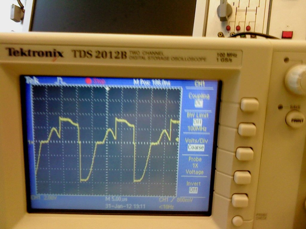

(#) Zupp87 hozzászólása Jan 31, 2012 /
Azt hiszem erre szokták mondani, hogy ne próbáld ki otthon! (Kivéve, ha olyan kíváncsi és elvetemült vagy, mint én). Tulajdonképpen egy iskolapélda látható a képen, egy együtemű nyitóüzemű PWM tápegység, UC3842 IC-vel, 2SK2611 FET-tel. A trafó reseteléséről egy disszipatív RCD snubber gondoskodik (2x10n+100kOhm az R és a C, a D pedig egy FR107 - az értéktartományokat kész kapcsolásokból ill. szimulációs tapasztalatokból vettem). A trafót én tekertem, 15V/3A-re van méretezve. Primer 152 menet, szekunder 15 menet, segédtáp 8 menet, primer a szekundertől mylar szalaggal elszigetelve. Mellékeltem is egy ábrát a szekunder feszültségről, a primer nem fért bele a szkópba. Ez a kép már azután készült, hogy egy (hasraütött) 10n-47Ohm snubbert tettem a dióda közös katódja és a föld közé, e tettem előtt a parazita kapacitások és a viszonylag nagy dU/dt miatt csúnyán berezgett, többet is fűtött a shottky (ez a szimulációban is pontosan így volt). 10V-os zener van az optónál, meg 680 ohm, így 300mA terhelésen 11,7V a kimeneti feszültség (közben a burst mode és a szintén hasraütött kimeneti szűrő miatt halkan sípol), 2A-rel terhelve 11,55V-ra esik le a feszültség. 2A-es terhelésen az RCD snubber ellenállása (ami itt most asszem csak 1W-os) melegszik rendesen, és míg nem volt a diódán snubber, pár perc után a shottky is felforrt, de 300mA terhelésen órákig elketyeg, ja, és odafigyeltem a távolságokra, láss csodát, rázni se ráz. A FET 2A-nél sem melegszik számottevően. Tudom, nem mintaszerű a jelalak a jópár hasraütés miatt (bár bizonyos esetekben szimulációban is kaptam dettó ugyanilyet), nameg ezen a lyukacsos panelen szerintem az is csoda, hogy elindult, mindenesetre használhatónak néz ki kisebb dolgokra ez a konstrukció is, kicsit több időt szánva szép panelre, a kimeneti szűrésre, meg az RCD snubberre, úgy meg főleg. Meg esetleg megspékelve egy mágneses energiát visszavezető plusz tekercsel. Ez csak egy kísérlet volt a részemről, a topológiát kipróbálandó, egyelőre nem akartam hozzá panelt csinálni. Éleszteni persze áramkorlátos AC tápról élesztettem, áramvédő kapcsoló mellett.
(#) nolex válasza Zupp87 hozzászólására (») Jan 31, 2012 /
milyen programban szimuláltál?
(#) Zupp87 válasza nolex hozzászólására (») Jan 31, 2012 /
PSpice, tágabban megnevezve a programcsaládot: OrCad 9.1
