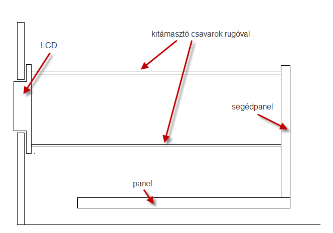

Kérném a segítségeteket. Adott egy 1602-es LCD, melyhez kellene készítenem rögzítő keretet. Sehol sem találtam olyat, ami használható lenne. Olyan megoldás jöhetne csak szóba, ahol nem látszik a csavarok feje az előlapon. Problémás még, hogy nem azonos dobozba lenne építve. Hol műanyag, hogy lemezszekrény. Így, hogy a panelre fixen rögzítjük, sem jöhet szóba. Mindenképp szalagkábeles megoldásban gondolkodom. A ragasztást is mellőzni szeretném. Fontos, hogy igényes legyen, hisz állandóan szem előtt van, illetve gyorsan, egyszerűen lehessen beépíteni a kész (moduláris) kijelzőt. Up: Hasonló az elképzelés, mint az alábbi linken. Csak a fehér keretet szerelhetővé kellene varázsolni.... Bővebben: Link

Pl. így. Az alappanelre felforrasztasz, vagy felcsavarozol egy segédpanelt és onnan belülről megtámasztod, nekiszorítod az LCD-t a frontlemeznek. Akár rugós kivitelben is lehet. Tehát először behelyezed az LCD-t a frontpanelen kivágott mérethelyes ablakba, utána behelyezed a panelt, becsavarozod, utána behelyezed a távtartókat, amik az LCD-t nekiszorítják a frontpanelnek és a végén bekábelezed.
Igen, jelenleg ezen az elven működik, viszont továbbiakban ez nem lesz jó megoldás. Változó méretű lemez vagy műanyag szekrénybe lesznek beépítve ezentúl. Így tervezni erre nem lehet. A panel is olyan tartót kapott, melyet egy C sínre fel lehet pattintani. A kijelző ehhez kapcsolódik egy szalagkábelen keresztül. Erre keresek megoldást. Hasonlóképpen, mint a TP vagy a HMI panelek. Egyszerű legyen a beszerelés a legfontosabb szempont.

Két lehetőség van. Az egyik, hogy az előlapba M3-as menetet kell fúrni, majd ebbe egy távtartót kell betekerni. Ha pl 2-es a lemez az előlap, akkor a távtartó menetes része épp 2mm. Ilyenkor egy síkban lesz a csavar. Ezt ezután gletteled, és fested. A távtartóra ezután felszerelhető az LCD modul.
A másik, ha nagyon vékony az előlap. pl 0,55mm-es lemez ilyenkor M3-as csavarokat ragasztok az LCD modul felragasztására. Kétkomponensű Eporapid.
