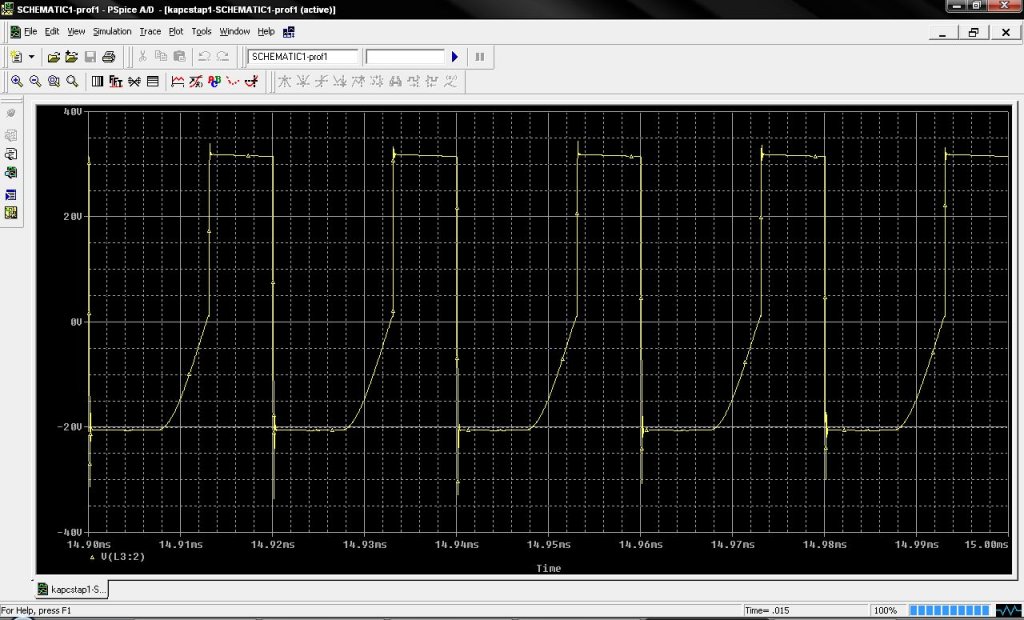

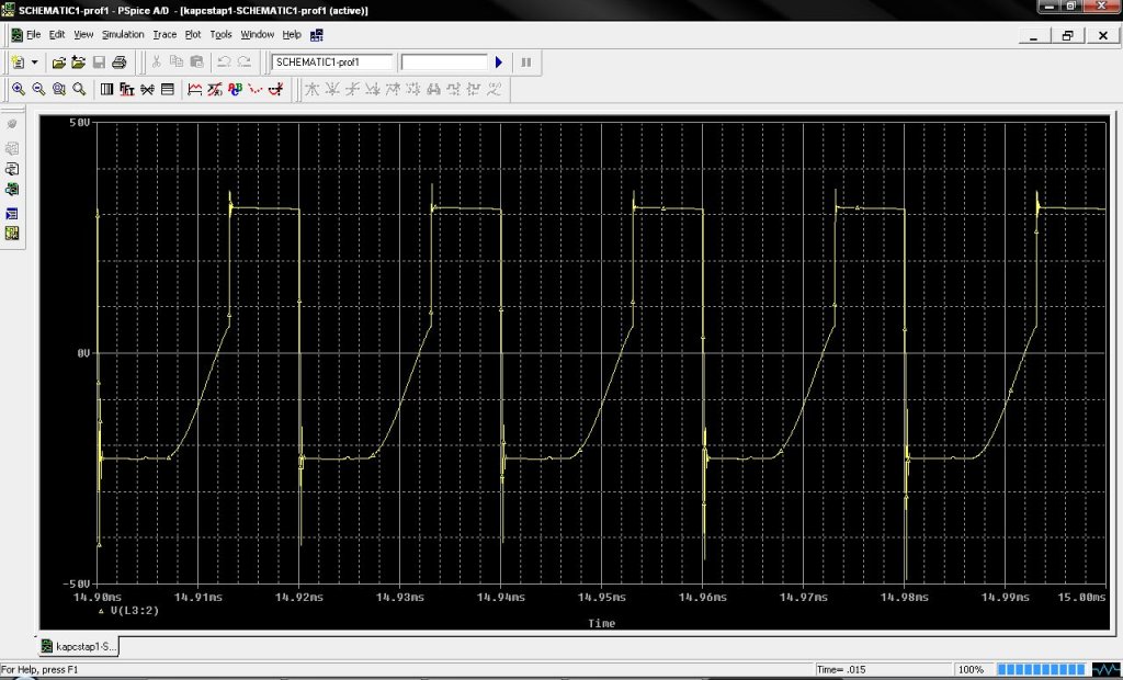

(#) Zupp87 hozzászólása Feb 1, 2012 /

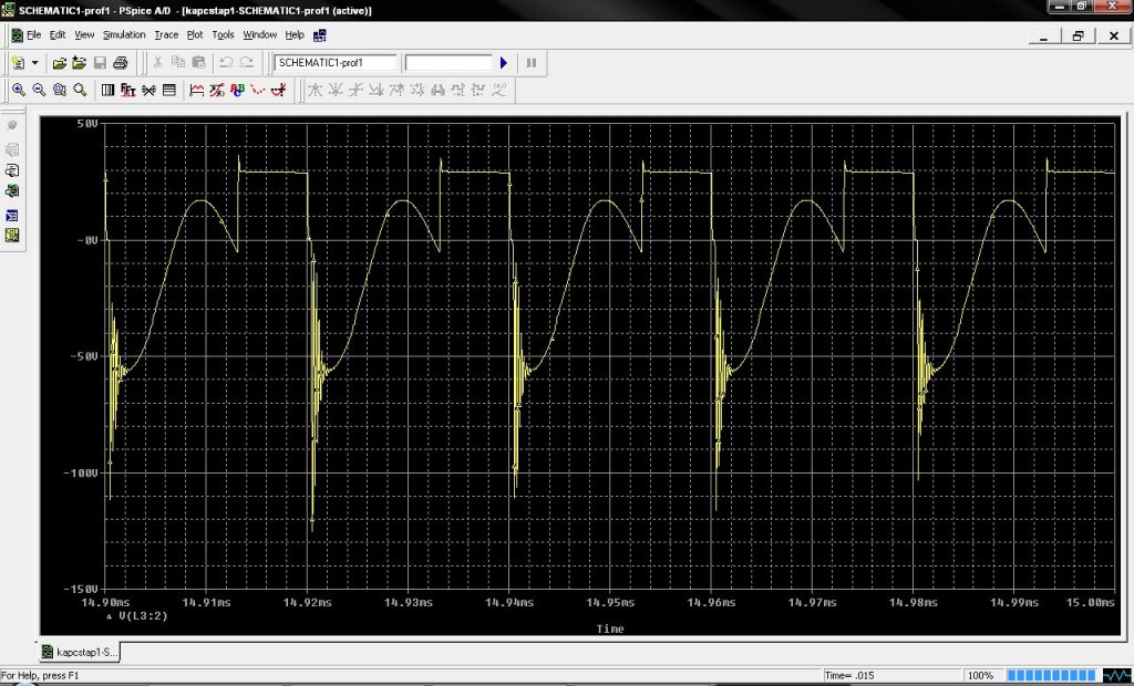

A mai nap méreteztem helyes kimeneti szűrőt és snubbert a táphoz. Azonban a jelalak csak nem akart javulni, sőt. Mint kiderült, az eredetileg hasalt snubber is megfelelt volna, a bűnös a trafó. Ugyanis én azt azelőtt tekertem, mielőtt sokmindent részletesen megértettem volna. Csak a sima szoros csatolást alkalmaztam, nem pedig a Cimopata által csak nagyonszorosnak említett elrendezést. Azonkívül mondván, hogy nem mágnesezem túlságosan a magot (~75mm2), 152 menetre számoltam a primert, 56mH a primer mágnesező (ez még önmagában nem is lenne baj), de a szórási... azt is kimértem végül, ami 250uH-re adódott. Ami mint rájöttem, borzasztó nagy. Katt tegnapi megjegyzése szólalt meg bennem, amit a primer és a segédprimer kapcsán mondott: "Ha nincs szoros csatolás köztük, nem indul meg azonnal az áram, feszültség-túllövés keletkezik". Na ugyebár majdnem ugyanez a helyzet a primer és a szekunder között is a kikapcsolásnál, a kikapcsolási folyamat alatt, amikor is a FET és a szekunder dióda lezár, de mint tudjuk, véges idő alatt, a kapacitásaiknak fel kell töltődnie, mindeközben pedig áram folyik. Ekkora szórási induktivitás ilyenkor rendesen pofán rúgja a snubbert, és hiába számoltam azt ki a közel szórásmentes esetre jól, már 38% körüli kitöltésnél is kb. 820V stresszelte a FET-et. Kíváncsiságból betettem szimulációba is ezt a szórási induktivitást sorban a trafóval, és bár más maggal, más FET-tel, de ugyanazokkal a menetszámokkal dolgoztam, elég hasonló szekunder jelalakot kaptam vissza, mint amit mértem. Az első kép az általam mért, a második a szórás beiktatásával szimulált szekunder jelalak. A harmadik és negyedik pedig 10uH ill. 30uH szórási induktivitás esetére lett szimulálva, megturbózva egy kicsit a snubbert, hogy az ez okozta lökést is meg tudja enni. Kérdés, meddig sikerül majd lemenni végül. Itt ki is jön a forward egyik hátránya: jóval nagyobb körültekintést és precizitást igényel a trafó elkészítése, mint pl. egy ZCS rezonáns konverter trafójáé.
(#) (Felhasználó 46585) válasza Zupp87 hozzászólására (») Feb 1, 2012 /
Tehát, ez egy egy tranyós forward? A szimulációk jók, de a szkópos ábrát nem értem. Mi az a félszinusz a nulla körül? Előszőr látszik, hogy lemágneseződik a vas, aztán meg lesz egy szinuszos lengés? A másik, hogy olyan, mintha a tranyó rendesen kijönne a telítésből, mert a bekapcsolási idő végére lekonyul az eddig vizszintes vonalú feszültség.
( 820 V ébredt a FET-en? A szkóp bemenete ezt biztosan kibírja? Vagy 1:100-as mérőfejet használsz? Kár lenne egy TEK-ért... )
(#) Zupp87 válasza (Felhasználó 46585) hozzászólására (») Feb 1, 2012 /
Ezért mértem szekunder feszültséget. A 820V körüli feszültséget az 52V-os negatív szekunder csúcs x áttétel, +320V becsőltem. A bekapcsolt állapotbeli behajlást még nem nyomoztam ki. A kikapcsolásnál gyanítom, hogy az van, hogy a snubber, mivel meglövi a feszültségét a szórt induktivitás a kikapcsolási folyamat alatt, jó hamar kiüríti a magot, aztán pedig a mágnesező induktivitás a FET kapacitásokkal és egyéb parazita kapacitásokkal, valamint ohmos tagokkal csillapodó lengést eredményez. De semmiképp sem a normál működés része. ("Ilyet nem szabad csinálni ") Egyébként nagyrészt a trafó hibás a nagy szórásával, de ez csak egy próbanyákon összetákolt deszkamodell, először abban sem bíztam hogy beindul Állatorvosi lónak nagyon jól teszi a dolgát
(#) Zupp87 válasza Zupp87 hozzászólására (») Feb 1, 2012 /
Egyébként a lemágneseződik - szünet - leng.. mikor annakidején találomra játszottam szimulációban a szekunder szűréssel, meg a snubberrel, akkor is előjött ott is ugyanez, bár nem emlékszem, milyen paraméterek mellett.
Nagyon cseles... csak az a baj, hogy a szekunderen pont a szórás miatt nem ugyanolyan a feszültség mint a drain- source között...
Igen, mindenféle lehet, de azt a vízszintes szakaszt nem értem, mitől van ott. Ha a vas már visszamágneseződött, akkor nem folyik áram a primer körben. Most jön a vizszintes szakasz. Azután megint folyik valamilyen áram, különben nem változna ez a vizszintes szakasz. Én arra tippelek, hogy a gate kap valami oda nem valót és egy kicsit bekapcsol a FET. Nézd meg a gate jelet, mert a kikapcsolás előtt levő feszültségemelkedést is talán az okozza.
Ebben igazad van! Ugyanis ma rámértem a gate feszültségre is, és emlékeim szerint ott azon a helyen megjelenik egy tüske, de nem csak a gate-n, hanem közvetlenül az IC kimenetén is. Ez pedig mindenbizonnyal az egyáltalán nem megfelelő NYÁK-ra vezethető vissza. A lukacsos próbapaneles heftelés nem a legmegfelelőbb kapcsolóüzemű tápegységnek Egy próbát mindenesetre megért, tanultam is belőle. Viszont készül a normális NYÁK neki, sőt, a trafót is megpróbálom kisebb szórással újratekerni. Remélem akkor szebb képeket közölhetek majd.
A szekunder mérésének hátrányával tisztában voltam, de a TEK valóban nem bírta volna el a drain feszültséget. Sőt, még a tekercs feszültségét sem tudta volna megjeleníteni.
