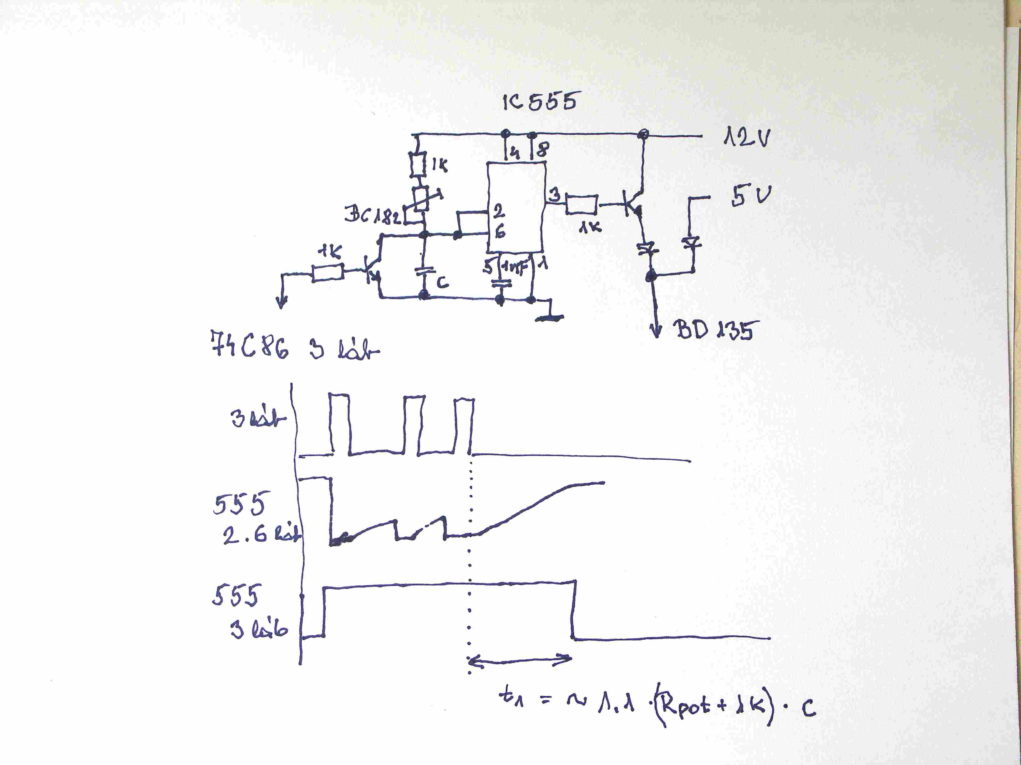

Ha jól értem te a léptetés ütemét álllítod elő az 555-tel? Nekem az 555 arra kéne hogy a monostabil tagot helyettesítse lehetséges?
Nekem a léptetés ütemét és irányát a párhuzamos port fogja megadni ha minden jól megy.
ezt fongab rajzolta nekem egy másik topicba!!mit szólsz hozzá?
Végülis megfelelő beállítással ki lehet helyettesíteni.
Nem tudom, h a sebesség állítására mért van szükség? Ha a motor 5 impulzust kap, akkor 5-öt lép, mindegy, h az ütem lassabb v gyorsabb, ezt én inkább egy trimmer-rel oldanám meg, de ha nem akarsz külön potit, így is jó, de sztem munka közben nem fog vátozni a sebesség. Én inkább a gépről azt vezérelném, h hány impulzust kap, nem a sebességet. Sztem ez a kapcsolás túl van bonyolítva, egyszerűbb egy kétirányú számlálóval megoldani, azt a gépről lehet előre-hátra léptetni (DIR), ez a forgásirány, az engedélyező jelét kapcsolgatni, így megvalósítható a tartás, akár lecsökkenteni a feszt 12-ről 5-re, ha jól értettem amit előtte írtál. Kell egy dekóder ami a tranyókat kapcsolgatja. A te kapcsolásodat akkor érdemes megépíteni, ha progid is van hozzá!!! Mert egyszerűbben megoldható, kevesebb külső alkatrész, kisebb nyák, kevesebb forrasztás, és ha progit is kell írni akkor ez sem nehezebb. Egyébként a legegyszerűbb pic-el lenne, vagy egy olcsó atmel 89cX051-es programozható ic-vel amihez c-ben meglehet írni a progit. De te döntesz, ki lehet helyettesíteni az astabil részt, csak megfelelően kell megválasztani az ellenállásértékeket és a kondit, egyébként ez a megvalósítás is teljesen jó.
Sztem jónak tűnik.
programnak valamelyik step dir rendszerű cnc vezérlőt szeretném.igne valóban nem a sebesség hanem a lépések száma számít. de a nem tudom még pontosan milyen frekvenciájú lessz az adott program.és ezért jó ha beállítható a freki mert úgyemlékszem a komolyabb vezérlők tudnak akár töbezzer hz-t is. Persze én sem akarom állítgatni a monostabil beállítom egy működő értékre és kész.
