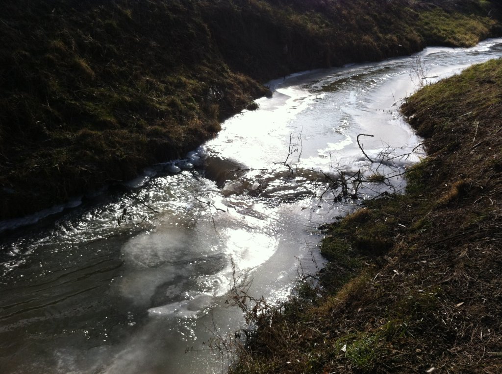

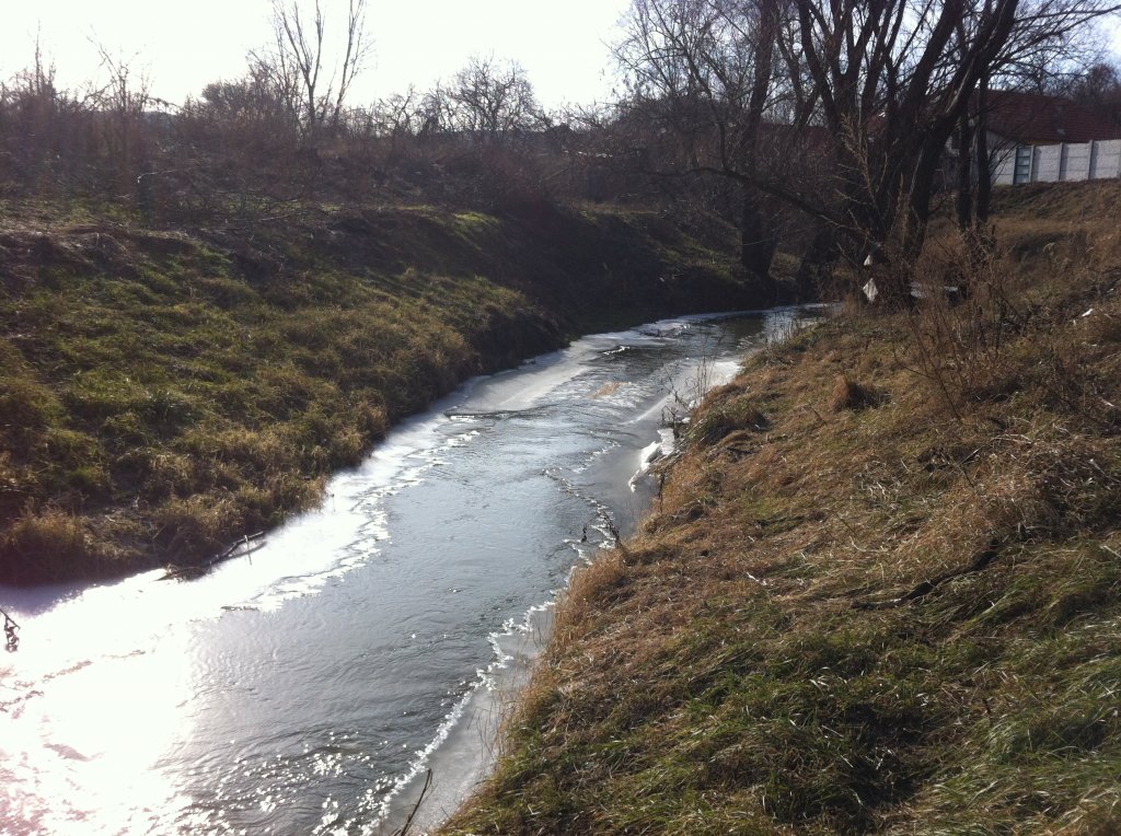

Csináltam párképet a patak jelenlegi méretéről kb mindig ekkora, Arkhimédész csavar jó ötlet tűnik csak házilag nehezebb kivitelezni, jó pár éve voltam Esztergomban Duna múzeumba ott mindenféle vízi szerkezet nézhető meg, ha lesz időm utána nézek működik-e még és akkor megnézem mi van ott lehet valami hasznos infókat is találok. Na akkor a képek aztán várom a további ötleteket, merre induljak.
Látom ez egy gyors folyású patak féle. Szerintem 1-2W-ot simán ki tudsz nyerni vele.
Remélem a legjobbakat, lenne már tavasz és lehetne kint dolgozni mert ez a hideg..
Olvasgattam egy kicsit és a klasszikus malom keréknek tényleg kicsi hatásfoka valami más alternatíva kellene ami házilag könnyen kivitelezhető és jobb hatásfokkal bír.
Mindenképp mérd meg a víz sebességét és legalább saccold meg a víz keresztmetszetet néhány bot ledugással (függőlegesen!). Ezek az adatok nem csak a várható teljesítmény saccolásához lesznek jók, hanem a megfelelő vízkerék kiválasztásához is segítenek majd. A képek jók, csak azokból mi nem látunk semmi adatot, méretet. Vakon találgatni meg semmi értelme.

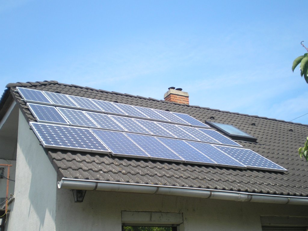

Találtam egy képet ahol az egész tetőt napelem borít, ilyen is létezik.

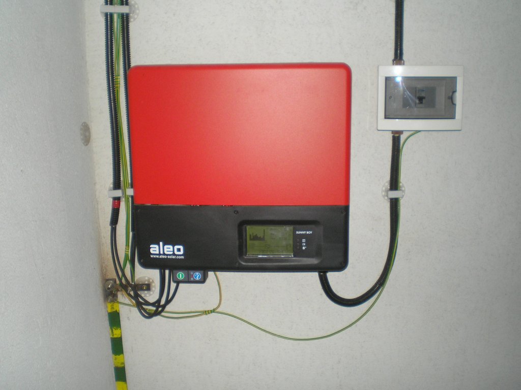

Egy rajzom nekem is van... Anno, ezt adtuk be induláskor, erre azért van szükség, hogy a hálózati engedélyes (Áramszolgáltató) egy dokumentált formában lássa, valójában mit is akarsz. Háztartási méretűnél nem biztos, hogy mást kér, mert valójában egy normál háztartási csatlakozást kell kiépítened egy másik mérővel (export-import mérő). Kiegészítve egy hálózatvédő készülékkel, ami a feltáplálni kivánt áram néhány paraméterének "szabványosságát" figyeli. A kapcsolat valójában e készülék engedélyezte mágneskapcsolón keresztül lehetséges.
Amióta az emberiség történelme ismert, az Áramszolgáltatóknak mindig helyi elvárásai, szokásai is vannak az országos előírásokon túl. Ahová be kell nyújtanod ott tudd meg, hogy ki tervezheti meg (Országos villamos tervezői névjegyzékben szereplő tervező, áramszolgáltatói névjegyzékben is szereplő tervező, az ÉMÁSZ-nál akkreditált kivitelező, vagy egyszerűen hozzáértő villamos szakember). Ezután talán itt is tud valaki segíteni. Mindenképp fel kell tüntetni, hogy 1, vagy 3 fázisú; direkt, indirekt lesz a mérő; az áramszolgáltatói korlátozó biztosíték(-ok) értéke; a mérő utáni áramkörkiosztást (esetleges túlfeszültség elleni védelem, FI-relé, fogyasztók áramköri biztosítékai, inverter biztosítéka (a nullát is szakítania kell) és leválasztó kapcsolója, az inverter pontos típusa, napelemek össz. teljesítménye). Ehhez nem program kell, hanem hozzáértés és JOGOSULTSÁG a néhány "kockát", vonalat tartalmazó A4-s rajzhoz. A kétirányú mérőt az ÉMÁSZ adja ingyen, az áramszolgáltató által ELFOGADOTT inverter pedig mindent tud amit az áramszolgáltató műszakilag elvár. Ezért ilyen szűk a betáplálásra használható inverterek választéka. A külön 2ák-s biztosítékon és leválasztó kapcsolón túl semmi egyéb kütyüt nem kérhet - persze a szakszerű kivitelezésen, szerelési igazoláson túl. Ha a mérő előtt nem kell szerelni, akkor bármelyik villanyszerelő elvégezheti a szerelést.
