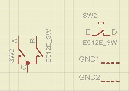

(#) speeedfire válasza elektrorudi hozzászólására (») Feb 4, 2012 /
Igen, erre gondolok. De ez a poti, nyomógombos lenne és nekem fontos lenne a nyomógomb bekötése is.
De így sajnos nem tudom bekötni...
Szerk.: Most esik le, hogy nem is jó helyre akartam a gombot kötni.
Köszi az infót.
(#) Attila86 válasza elektrocad hozzászólására (») Feb 4, 2012 /
Megvan, köszi! "duplicate"-re kerestem ez meg "duplicating", ezért nem találtam.
(#) pluto válasza speeedfire hozzászólására (») Feb 4, 2012 /
Működik, csak egy kicsit bénán. A tekerőgomb kapcsoló symbol-ja a kapcs. rajzon nem a rasteren fekszik, hanem félúton. Tehát, ha szeretnél kapcsolódni, az Alt gomb egyidejű lenyomásával megteheted. Kipróbáltam működik. Kapcsold be a GRID-t és azonnal látod Te is. Az lbr-ben kéne javítani. Úgy hogy vilmosd fórumtársunk kitűnően ráérzett, mert valóban nem fekszik raszteren a bekötési pont. A GRID alapbeállításaival próbáltam -> méret = 0.1, finom = 0.01 inch. Ugyebár az Alt gomb egyidejű lenyomásával a finomnál beállított érték szerint lehet lépkedni.

(#) speeedfire válasza pluto hozzászólására (») Feb 4, 2012 /
Akkor nem is így kellene bekötni?
Na most kicsit megszeppentem. Eddig úgy tudtam, hogy az ec12e nyomógombos rotary encoder.
De igen. Csak ha a kapcsolót is szeretnéd használni, akkor be kell kötni a kapcsolót is. (azért ezzel nem mondtam nagy újdonságot ). Egyébként az lbr.t megnéztem, halálpontosan le van írva, hogy ez egy encoder + NYOMÓGOMB. Egyébként meg mérd ki a nyomógombos részt és megnyugszol. Mellékelem Neked a kép kivágást, itt először a kapcsoló szimbólumát tettem rasterre, mivel azután már normál módon kezelhető. A PIN - layert csak infó miatt kapcsoltam be. Ha megnézed az lbr-t, akkor látod, hogy melyik PAD milyen név alatt fut. (A,B,C - D és E a kapcsoló lábai)
Nekem még mindig nem akar a nyomógombhoz tapadni.
Hiába veszem kisebbre a rácsot, akkor sem jó. Nyákterven már nem is jó, nem mutatja a vezetéket.
Ne a rácsot vedd kisebbre! Szerintem tedd alapra. Vagyis inch-ben 0.1 és 0.01, vagy mil-ben 100 és 10. De ott van az "Alapértelmezett" gomb is. Ezek után az Alt gomb egyidejű lenyomásával told át a következő raszter pontra. Rács persze bekapcsolva, hogy láss is valamit. Működnie KELL. Nálam működik !!! Lásd az előző hozzászólásom kép mellékletét.

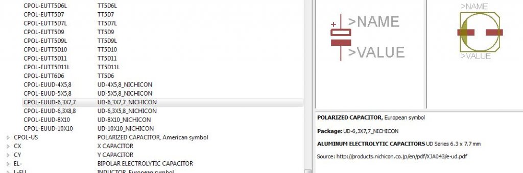

(#) Thomm hozzászólása Feb 4, 2012 1 /
Az alább látható kondenzátort hogy/milyen néven találom meg az eagle-ben? Bővebben: Link
Megpróbálom egy kicsit könnyebbé tenni az életed. Változtattam az lbr-n. A GND pinek sem voltak egyébként a raszterpontokon. Itt a változtatások:
1, kapcsoló symbol raszterpontra tolva.
2, GND symbol raszterpontra tolva.(mind a kettő)
2, Pad név kiírva, hogy lásd mit hová kell kötni.
Melléklet: 1. hogy néz most ki, 2. az lbr.
Ha bemásolod a lbr könyvtárba, utána biztos ami biztos vedd használatba. Könyvtár menüpont -> Használatba vétel ...
(#) pluto válasza Thomm hozzászólására (») Feb 4, 2012 /
Parancsolj: könyvtár rcl -> CPOL_EU -> CPOL_EUUD_6,3X7,7
Örök hála.
Így már tökéletes lett. )
(#) Thomm válasza pluto hozzászólására (») Feb 4, 2012 /
Az orrom előtt volt... Köszönöm.
