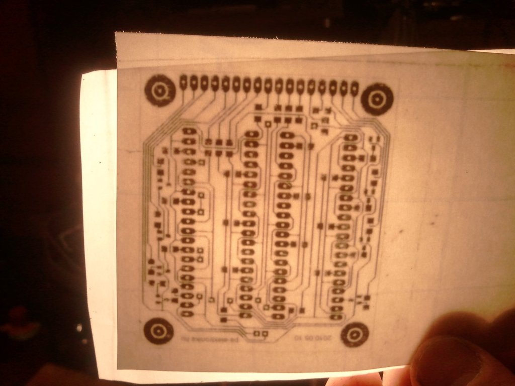

ok , akkor a képek sorrendjében a következő , kell a hordozó lehetőleg márkás , de ennek most nincs márkája , és ára sem.Utána ketté kell venni a nyomtatóval felvisszük a rajzolatot lényeges pont jó nyomtató , jó toner stb stb stb. ,majd össze illesztjük a két hordozót ismét nekem, most egy kicsit elcsúszott az átvilágításnál látszik.A jó összesimítás után megpróbáljuk szétvenni ismét. Megkezdődhet a nyákra való fel simítás ahogy azt már a videón is láttátok.

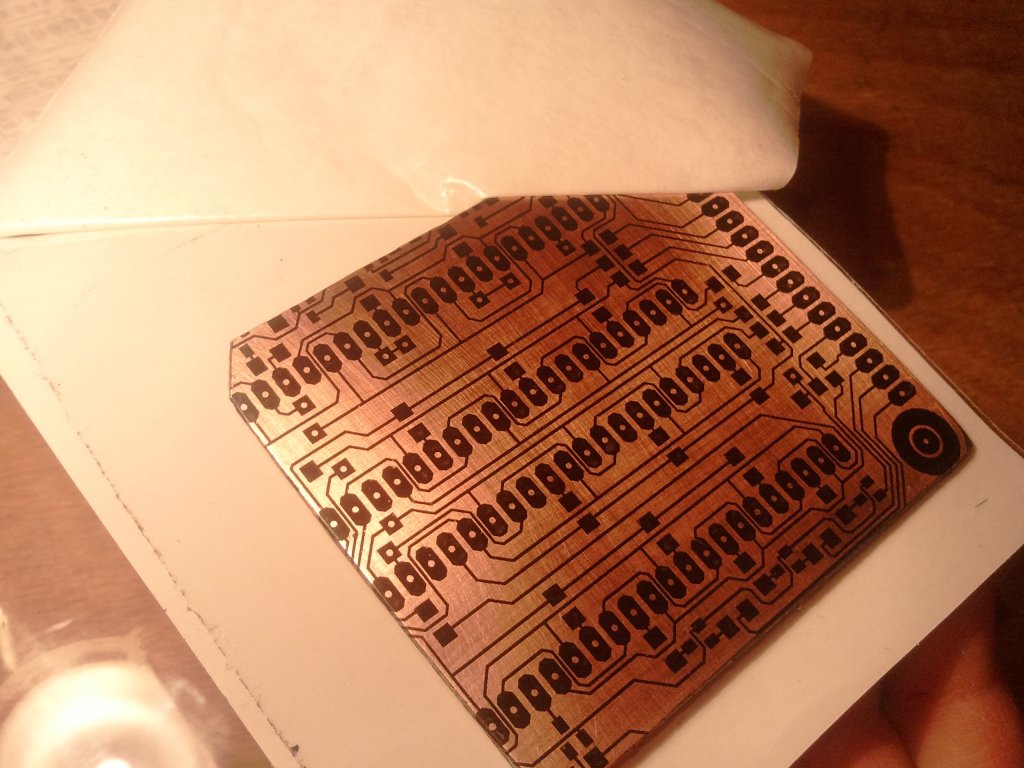

Újra készítettem ezt a jól sikerült nyákot immáron másodszor. A hordozó az lényeges ,mert mint ahogy betűknél , vagy grafikáknál mindkét oldalnak szerepe van , lehúzáskor , felsimításkor , és utána megint, csak a lehúzáskor .De itt van nézzétek.
Jól értem, hogy a szétválasztott matrica, ragacsos oldalára nyomtatsz lézer nyomtatóval?
De nem ragad bele?

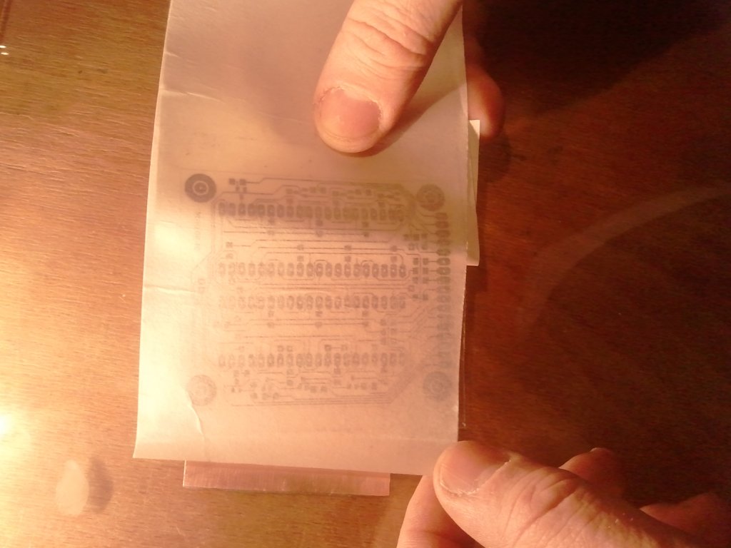

Ja majd el felejtettem az utolsó fázis .Nagyon kell figyelni nyomtatáskor a jó beállításokra , mert nekem is sokszor a mivel fényes felületen elcsúszkáltak , vagy rajta sem maradt előszörre itt ott a rajzolat , ha sikerül jót nyomtatást készíteni , akkor onnantól már királyok lesztek hát remélem kielégítő volt , képekben is , és korábban videón is.

Tehát:
Szétválasztom és a csúszos oldalra nyomtatok. Ezután összetapasztom, hogy átragadjon a ragacsos felére. Utána, mitől tapad a nyákra? Vagy megint keverem??
Igen, ez a jó kérdés, engem is ez foglalkoztat... de berágok és kipróbálom mindjárt

No, a hordozóról símán átragadt a fóliára, de a panelra nem ment át semmi sem, itt jön elő az, hogy milyen a tapadó anyaga a matricának, nagyon rátalálhatott valamire tikitiki kartárs, mert ezt már régebben is próbálgattam, de akkor sem jött be.

De mitől marad ott a rajzolat a nyákon?

Igen azt nevezik úgy hogy átvivő fólia. Plotterrel kivágják a formát, ráragasztják átvivőt, aztán a kirakatra ragasztják, végül lehúzzák az átvivőt. De itt nem erről van szó. Itt azt nem értjük, hogy a mintázat hogyan lesz ragacsos, hogy ottmarad a nyákon.

Nem kell a duma tikitiki, meg a felesleges körítés, kb 20 perce betettem egy ilyen ragacsost a HP 6L lézer nyomtatóba, és a hordozóra símán nyomtatott, és át is ragadt a nyomat a ragacsos felületre, de onnan már nem ragadt rá a panelra.
