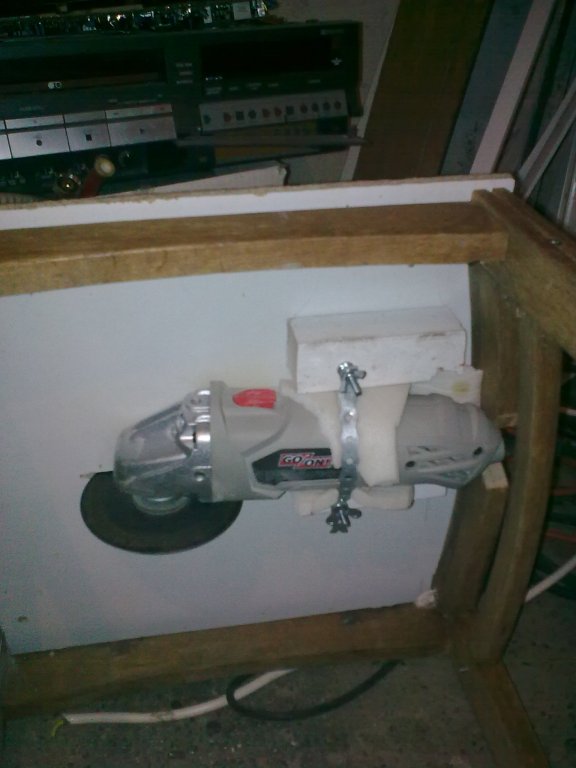

(#) szuszi39 válasza csaadaam hozzászólására (») Feb 11, 2012 / 1
Nyáklapot könyen lehet flexel vágni. Ajánlom a gépet pl.
hokedli alá szerelni, de előtte vágj rést a flexlapnak.
Alulrol támazd meg a gépet 2 oldalrol tégy alá vékony szivacsot, vagy hasonlót, hogy ne legyen zajos, ne vibráljon. Ezután hiltiszalaggal 2 facsavarral rögzitsed.
Én szárnyasal csináltam, igy könyen leszerelhetem, ha másra kell. A lap vékony 1 mil, vasvágó.
A hokedli tetején csak pár milimétert kell kilátszon és máris vághatsz szép egyeneset. Még anyit külön kapcsolót épits valahová, mert a flexhöz nemtudsz hozzáférni, ezért azt bekapcsolva kell a helyére tenni.
Nyák előhivásra javaslom 40w sporolós égőt ez kb 140w-nak felel meg. 18cm távolrol megvilágitod 8 percig és tök jó lesz. Lakk ne legyen tul vastag!

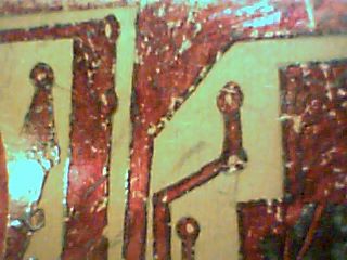

Ha valaki próbált nyáklapra nyomtatni direktben, kérem a tapasztalát mondja el.Én probáltam, de megfelelő tintát Magyarországon nem találok. Felhigitott alkoholos filctolba való anyaggal majdnem sikerült HP mnomtatóval, de hamar beszáradt.You tubon látni több hasonlót!
Ha valaki eredményt ért el, kérem mondja el.
(#) tikitiki válasza szuszi39 hozzászólására (») Feb 11, 2012 /
Szia megkérlek , hogy ebbe a fórumban olvass visszább legalább kb Decembertől , vagy karácsony tájékától minden szerepel amire kíváncsi vagy, bár a videók törölve lettek bizonyos okok miatt, de azért képekben még meg találod amire kíváncsi vagy , és leírásban is.Két fajta nyomtató típusra is lett megoldás készítve.

Jó ez a direkt nyák nyomtatás, de kis szériás (1-2-5db) készítésnél azt gondolom, nem kifizetődő, és elég macerás.
Próbálj meg szerintem a nyák készítésben elmenni az egyszerűbben kivitelezhető technikák felé... de ez persze csak tanács..
(#) Zoli_bácsi válasza szuszi39 hozzászólására (») Feb 11, 2012 /
Szerintem használj p20-at, dry fóliát, vagy laminálj, vagy vasalj. Ezekhez van tapasztalati leírás, ezek a technikák megfelelnek nyák készítés céljára. Nyilván a foto-eljárás a legjobb minőségű.

Ha van lézer nyomtatód, vagy van olyan ismerősöd akinek van ilyen, akkor szerintem a vasalásos technika legyen az első, aránylag olcsó is, egy műnyomó papír kb 30Ft a Művészellátós vagy nagyobb papírboltokban, veszel 5-10 db-ot és mire elhasználod a felét, negyedét már profi vagy ebben a technikában.
A fotolakk és a dry film már nagyobb befektetést igényel.
100ml Positív20-as lakk most a HE Storeban 3126Ft + posta.
Nem tudom megmondani mennyire elég m2-ben de nem kevésre.
Ez a technológia viszont nem egyszerű, nem beltérre való, fújni kell, szárítani és csak utána tudod levilágítani, de erről Zoli bácsi profi videót tett fel, keresd meg, érdemes!
A Dry fólia most 2500Ft + posta így kb 1ft/cm2 a költséged, és ezt ilyen időben is tudod bent a lakásban használni. Otthoni eszközökkel tíz perc alatt fel tudod vinni a nyákra, és szinte bármivel, ami otthon van levilágíthatod.
Ha nem sorozatban gyártod a panelokat, kár a direkt nyomtatással foglalkozni, (bár tényleg kihívás egy ilyen nyomtató átalakítás) mert bármilyen festéket is használsz hozzá, előbb utóbb beszárad a tinta és máris igen szép költségekkel nézhetsz szembe.
Szóval a lehetőségeidhez mérten válassz, de kezdésnek a lézer nyomtatóval készített nyákokat ajánlom én is.
