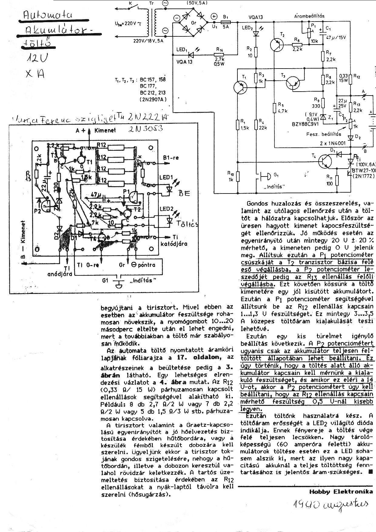

(#) poros válasza Schliemann hozzászólására (») Feb 6, 2012 /
Megtaláltam a rajzot. A tiédhez képest ebben CA3140 IC van felhasználva. Ami drágább mint az LM358. Van még néhány különbség a kettő közt. Ehhez megtaláltam a nyák rajzot is. Neked kell eldöntened melyik változatot építed meg.

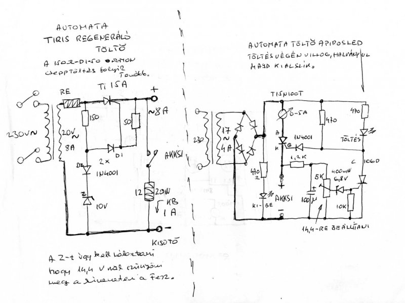

(#) Schliemann válasza poros hozzászólására (») Feb 7, 2012 /
Igen ez a kettő biztos rokonok, csak az enyém már valami továbbfejlesztett verzió. De továbbra is az lenne a kérdésem, hogy hogyan hozzam össze a 24V-os trafóval?
(#) poros válasza Schliemann hozzászólására (») Feb 7, 2012 /
Ha sehogyan nem tudsz a trafóról letekerni,talán egy nagyobb teljesítményű ellenállás sorba kötésével lenne érdemes próbálkozni. Mint a bal /RE/ oldali képen látható. Nem tudom biztosan soha nem próbálkoztam ilyesmivel,de ha ott működik talán itt is meglehetne próbálni. Egyébként a kapcsolásnak annyi a hátránya,hogy az áram erősség nem szabályozható. A potenció méterrel csak a "lekapcsolási" feszültséget lehet beállítani.
És nem lehetne valahogy kiegészíteni vele? Annak az ellenállásnak a méretét esetleg valaki tudja, hogy hogyan kell kiszámolni?
Mivel szeretnéd kiegészíteni? Áramerősség szabályzóval?
Igen.
Akkor egyszerűbb lenne egy másik kapcsolást választanod. Itt a jobb oldalon fent a fényképező ikonra kattintasz válogathatsz belőlük.

(#) szili83 hozzászólása Feb 11, 2012 /
A sokak által megépített akkutöltőt szeretném megépíteni én is.
Van egy régi akksi töltő, amiben olyan szekunder kivezetés van, hogy 16.5V, de ha megterhelem akkor leeseik 11V-ra. Még találtam egy másik kivezetést, ami alapból 28V-os, és 4A-rel terhelve 25V-ra esik le.
Tehát az utóbbit szeretném (azaz a 28V, terhelve 25V) felhasználni a kapcsolás meghajtására. De ha 28/25V-os a trafó, akkor ez a kapcsolás jó, vagy mit kell módosítanom?
töltő.pdf
(#) kadarist válasza szili83 hozzászólására (») Feb 11, 2012 /
Tekerj le a 28V-os telercsről néhány menetet. Ha nem sikerül, akkor válts trafót.
(#) szili83 válasza kadarist hozzászólására (») Feb 11, 2012 /
És valahogy nem lehet átalakítani a kapcsolást, hogy jó legyen a 28V-os trafohoz?
Sajnos nem nagyon, mert a trafó egyenirányított feszültsége kapcsolódik az akksira és ezért elég nagy töltőáramok jönnének ki. A trafó nem bírná ezt az extra terhelést.
És nincs valami olyan kapcsolás, ami nagyobb feszültségről üzemel?
De nem a kapcsolással van baj, hanem a nagy feszültséggel. Jobban jársz, ha beszerzel egy odavaló trafót.
És ha az egyenirányított 28V-ot 20db sorbakötött diódával kapcsolom a kapcsolásra? Az elvileg 12-14V-al csökkenti a tápfeszöltséget, nem? Vagy valami olyan kapcsolás, ami a feszültséget leszabályozná, tudsz olyat?
