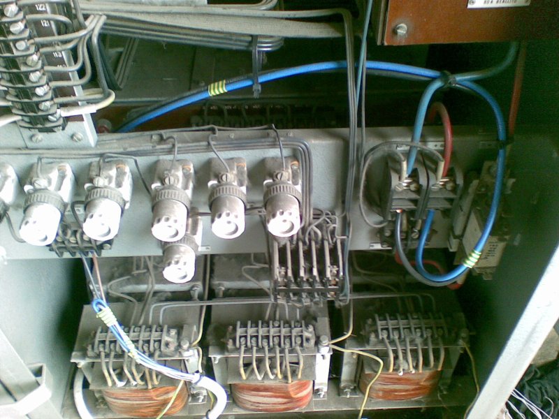

Amit a multkor igértem a töltőröl úgy néz ki nem lesz belőle semmi.Megmértem a töltési karakterisztikát.Kéziben a beállitott árammal tölt addig amig fel nem robban az akksi.Autómatában pedig bármekkora akksi is van rajta 30A-al tölt addig amig a kapocsfesz el nem éri a 14.5V-ot és utána feszgenerátorosan tölt.
Kinyitottam de brutális a hejzet.Holnap teszek föl képet róla.

Igéretem szerint csináltam egy pár mobilos képet.Betyár jószág.Újkorában 24-40-80V-os töltő volt.80V-on 80A-ert tudott. (adattábla szerint) Életemben nem láttam még ekkora trafót egy készülékben.Sajna a képeken nem látszik de az elöl lévő 6db trafó mögött bújik meg.Tipusa.:Tungsram VTU80/80

Ez a töltő, majdnem egyidős velem. Legalább is valami ilyesmiket szereltünk a suliba bérbe anno. (Csak akkor még nem érdekelt a töltés, csak a kábelkötegelés.) De ahogy a sok trafót nézem, lehet ez transzduktoros vezérlésű. (persze nem "igazi" háromoszlopos, hanem két trafós, amilyeneket már én is próbáltam valaha.) Minden esetre, mindenből lehet tanulni, és kell is!..

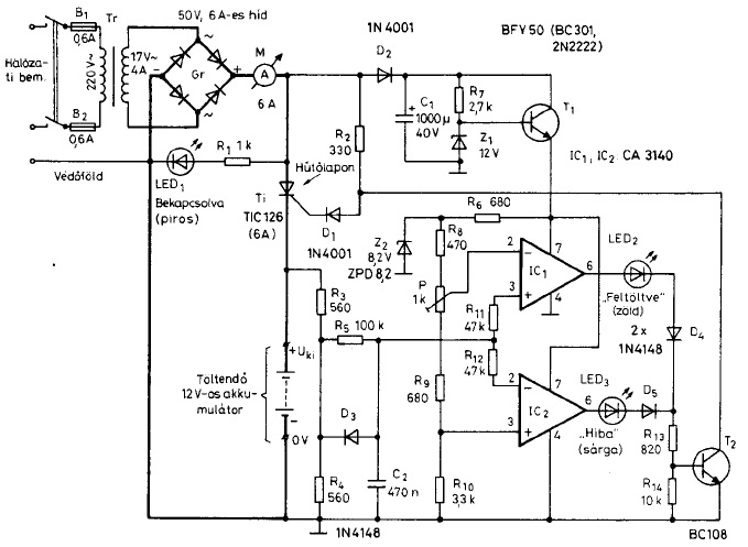

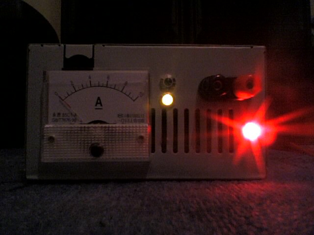

Sziasztok! Kérlek segítsetek! Kb. fél éve csináltam egy aksitöltőt, kapcsolása mellékelve. Bátyám tegnap rátett egy elég nagy, 12V-os kb. 7A-es aksit. Azt hittem bírni fogja, de nem. Amikor rátette nem voltam ott... Amikor rátaláltam rá volt kötve, de nem töltött semmit, csak a piros LED világított. 3-4A-es aksikkal semmi baja sem volt. Amíg nincs rajta aksi csak a narancs LED világít, ha rákötök egyet az Ampermérő kimozdul és szépen tölti, ahogy közeledik a feltöltődéshez a zöld LED pislákolni kezd, majd amikor kész, a töltőáram csak pár mA és a zöld LED rendesen világít. Most ha bekapcsolom aksi nélkül és aksival is csak a piros LED világít, a mérő nem mozdul. Ha megfordítom a polaritást az összes LED ég. Mi szállhatott el? A tirisztor? Kérlek segítsetek! Köszönöm! Üdv; Zoli
(#) BZoli94 válasza BZoli94 hozzászólására (») Nov 21, 2010 /
Közben rájöttem, elégett egy vezetősáv... Megforrasztom,ha nem jó visszatérek, hátha segít valaki!
Most sem 100-as... Megforrasztottam a sávot. Most már ha bekapcsolom ég a narancssárga LED, de nem 100%-os fényerőn, csak úgy félig, ha viszont kikapcsolom, akkor felgyullad teljesen és szép lassan alszik ki, ahogy kimerül a trafó... Ha rárakom az aksira kialszik és tölt. És még valami. Ha a sárga vagy a zöld LED világít, akkor nem szabadna fesznek lennie a kivezetések közt. De hiába világít a sárga, mint mondtam, halványabban, a fesz. a kivezetéseke 14V. Tehát nincs lekapcsolva a tirisztor. Mi hallhatott meg? Ja és így ha összeérintem a 2kivezetést természetesen szikrázik, meg felszalad az A mérő... Ez logikus, de nem jó..... Kérlek segítsetek! Az lehet hogy a T2 ment gallyra? Amúgy nem BC108 van benne, mert azzal nem volt jó, hanem BC182.

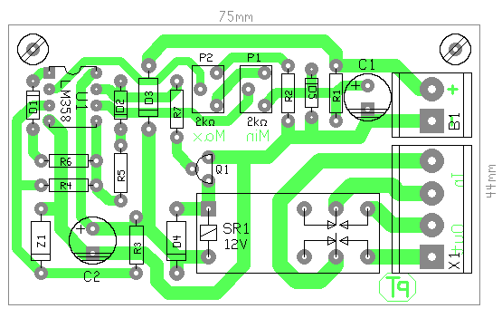

lenne egy kérdésem felétek, van egy 12volt 4ah-ás akkum és épitettem hozzá egy töltőt beállitottam hogy 14.4voltál kapcsoljon le és ha eléri ezt a feszültségszintet még akkor is tölti 10-15mA-al. szerintetek ha igy hagyom egy-két napig akkor ez a kis áram tud túltöltést okozni az akksiban?
