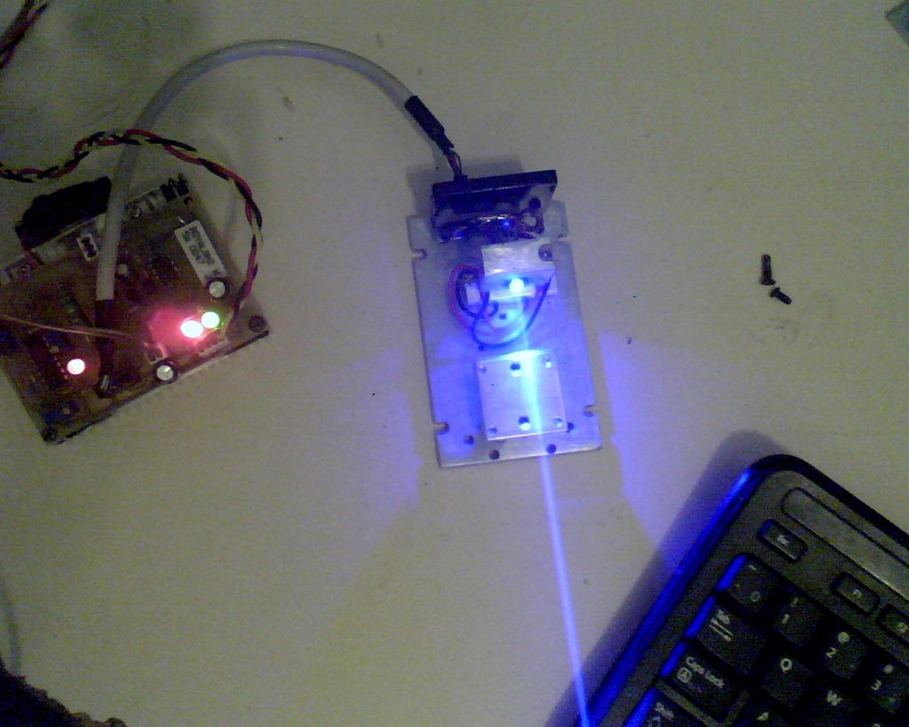

Gyorsan be is szereltem az egyik diódát,egyenlőre még prizmák nélkül,akril lencsével.
A diódát 1,1A-ig próbáltam,900mA felett már nem érzékelem a fényerőváltozást. Nagyon komoly hűtést igényel,már csak azért is mert kicsi a dióda tönk.A peltier 1-3A között ingadozik,a szabályzás és a hőfok függvényében. Hamarosan megérkeznek a prizmák is,akkor próbálok pár értékelhető képet a sugárprofilról késziteni. A meghajtás tartalmazza a peltier szabályzást is,full kompaktra terveztem.

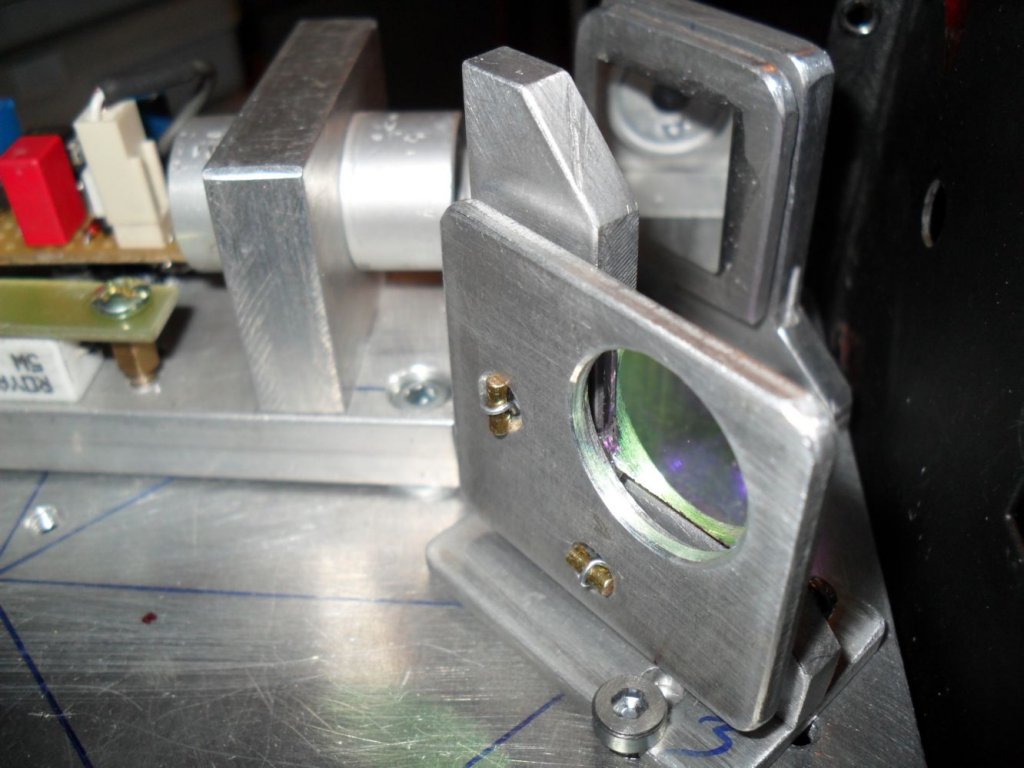

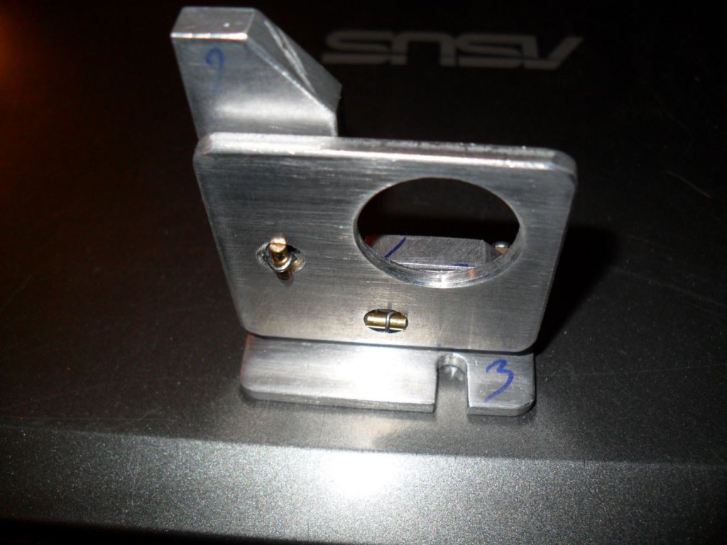

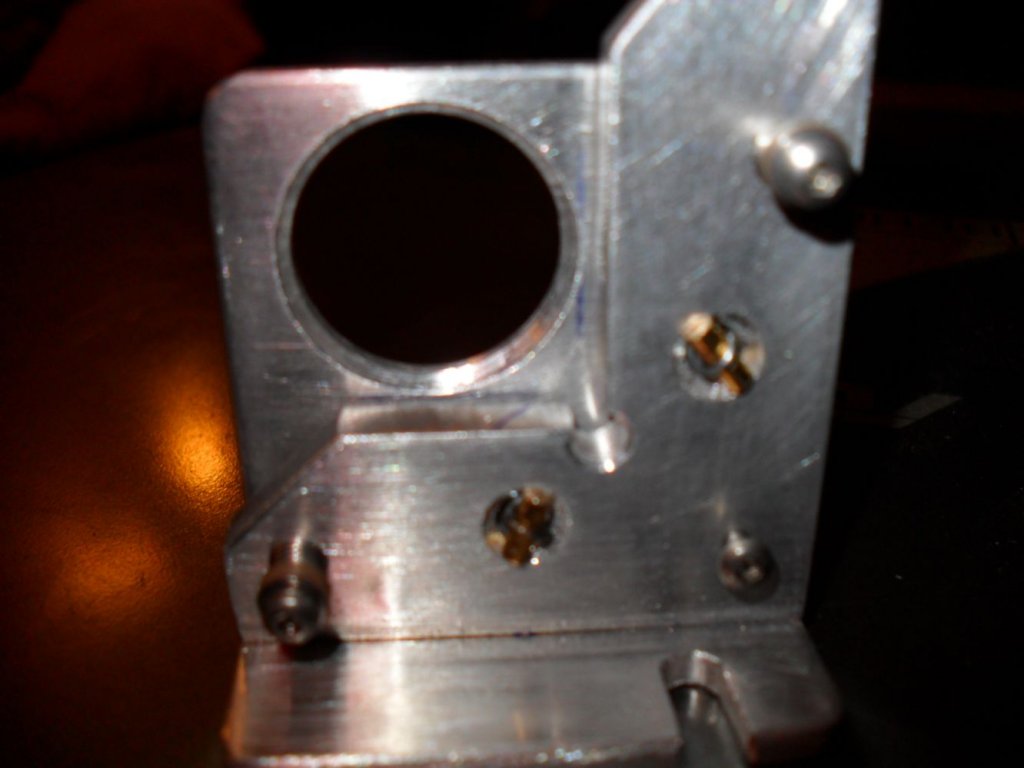

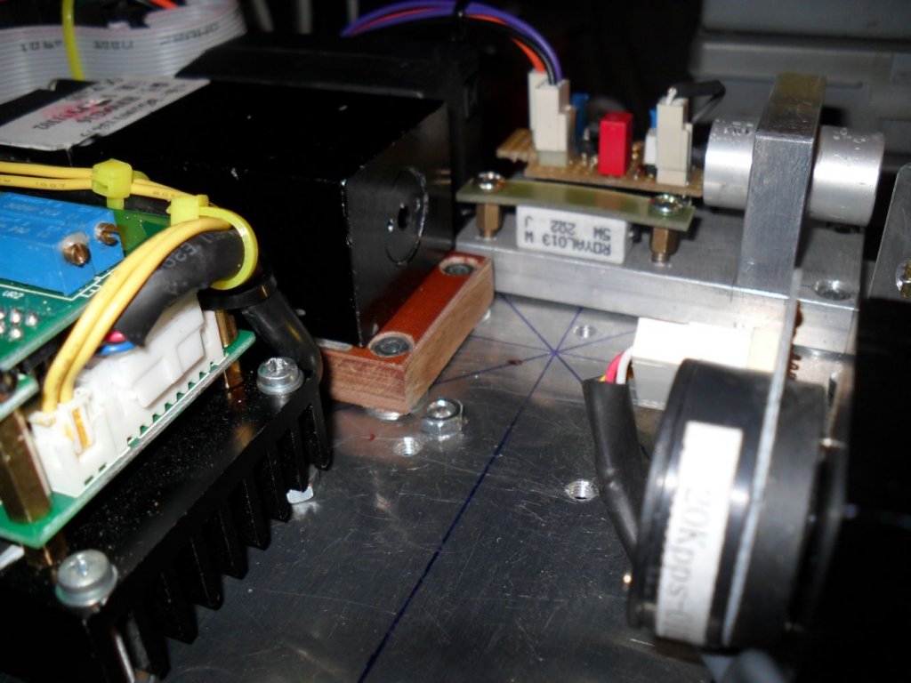

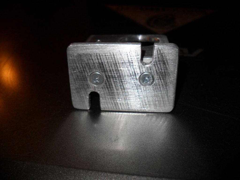

Ma is ügyködtem és meg csináltam a szin keveréshez használt dicro tartókat. Íme 1 pá kép. Epyn te milyen típusú piros diodát rendeltél? Esetleg nem lesz 2db-od fölösbe? Tybord
Egyenlőre semmilyet nem rendelek,mert kinai újév van,hónap elejéig nem foglalkoznak senkivel.
6 darab LPC-826 a terv,de nagyon hajlok a 635nm-es dióda felé. 2-3x jobb a fénye,igaz sokkal drágább és külön optika is kell mellé,viszont 2 darab/2*300mW/már megfelel >1200mW 660nm-esnek.PBS-em és polárszűrőm meg van. Pluszt nem rendelek,csak ha előre utalod érte az árát.
Az lenne a kérdésem hogy a 1w-os 445nm-es diodát lehet e keverni avval a dicroval amelyikkel a 473nm-es keverik?
Vegyél telectro-tól,nagyon jó a kékhez.Piroshoz és zöldhöz a párja már kevésbé jó,nagy a vesztesége,(10% tuti hogy van)de annyi pénzért viszont megéri.

Szép!
Tetszetősek a tükör befogatóid.Főképp a rugónak a fészke,nekem nincs olyan. Milyen diódát használsz? (445nm) A kis dpss modul mekkora teljesitményű? Megjegyezem,én elszigetelném elektromosan a zöldet az alaptól.

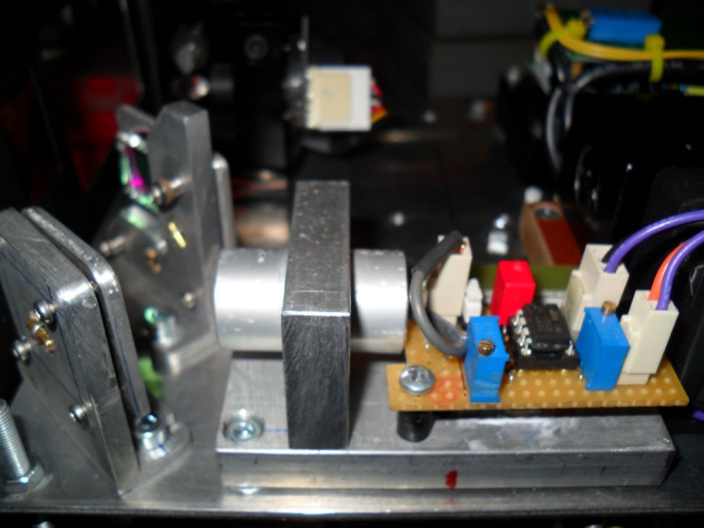

Szia! A dióda 445mn 1w-os, és csak a képen kicsi, max 650mw-al hajtva, a 100mw-os zöld még nem érkezett meg, most csak próbából van oda rakva egy rossz modul, azon gyárilag tec hűtés van, és teljesen gyári azt nem én csinálom, még vár rám egy kb 500-600mw-os piros készítése.A nagy alumínium lapot amin az összes modul rajta van 2db 60W-os peltierrel lesz hűtve alulról, és az lenne a kérdésem hogy te milyen módon oldottad meg a peltier vezérlését, esetleg van működő PWM kapcsolásod?
Hali.
Nem impulzusban hajtom a peltiert,hanem analóg üzemben: peltier control RFP50N06 eszközt használok,tökéletes(ez volt vagy 10 darab) Az áramkorlátot nem használom,csak a LED-et hajtja meg a 3. OPA,de ez sem szükségszerű,igy egy dual OPA is elég. Kicsit kell vele játszani,de nagyon jól szabályoz,10k ohm NTC-vel.(az R1 20-22k ohm legyen) Mivel,hogyan akarod az 5-600mW vöröst előállitani? Van egy 90°-ban használható 5mm-es PBS-em BB AR bevonatos,ezzel kb 4-450mW-ot tudsz 2 diódával elérni.
Szia! 2db 400mw-osal, nekem is van pbs-em avval. én találtam jóval egyszerűbb kapcsolást ezzel szeretném meg oldani, remélem jó lesz.
Nekem az nem működött...Egyből 8A-re ugrott az áram,nem tudtam lejjebb vinni sehogy,semmilyen alkatrész cserével.Nem is foglalkoztam tovább vele.

A képen le van irva minden,hogy lehet beállitani. Nekem LM324 -vel tökéletesen üzemel,ha a hőelemmel érzékelt diódamodulra teszem az ujjam,pár másodperc múlva megugrik az amper,amit a VR1 potival tudom szabályozni,hogy milyen mennyiségben,ez lehet párszáz milli,de akár 2-3A is,attól függ hova állitom. A VR2 értelemszerűen a kivánt hőfokot állitja be,vagyis az átlagos peltier áramot.
Köszi épp most fejeztem be és jó lett a tl084-el is be is állítottam nagyon frankó.

Megjött a prizmapár,gyorsba lőttem pár ultra rossz képet.
Mindennemű preciziós állitgatás nélkül is nagyban javitja a sugárprofilt,2-3méteren már "kerekedik" a csik. 6 méteren már szép négyzetes alakú,csiknak immáron nyoma nincs. Ajánlott mindazoknak,akik a 445nm-es nicsia diódával próbálkoznak. A beszerzése Angliából,Stanwax.co.uk lehetséges,nagyon jó áron.

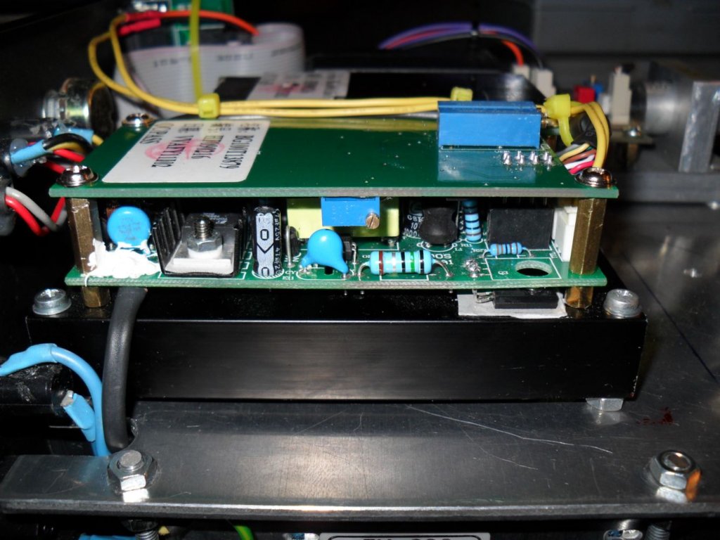

Sziasztok! Ma is ügyködtem és már majdnem kész a lézerem. Megjött Kínából a 150mw-os zöld és azt építettem bele, kicsit át kellet alakítani mert ttl modulált volt és nekem analóg kellett. Íme egy pár kép róla.
Működés közben.
Hogy alakitottad át analógra a bemenetet?Nem látszik sehol.

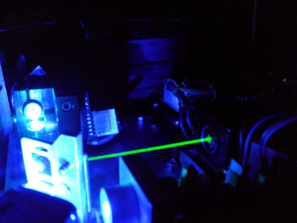

Pár kép,mielőtt viszem bevetésre.A kék jelenleg állitgatás alatt,még nem volt időm lefixálni a prizmákat megfelelő helyzetükre.
Sok kompromisszummal sikerülhet kör alakú,nagyon vékony sugarat létrehozni velük,de nagy a veszteség,a fele visszaverődik a prizmák felületéről. Ha sikerül beállitanom a csiksugárzó 635nm diódát (Mitsubishi ML520G71)szépre,akkor majd kiderül minden.
