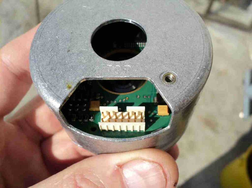

Sziasztok! Van egy enkóderem. Semmit nem tudok róla, nem tudom szétszedni és ki szeretném próbálni. A képen látható a csatlakozója. Van valakinek ötlete, hogy a csatlapozó lábain milyen jelek találhatóak? S a lényeg, hogy hol a tápfeszültség?
(#) pipi válasza Medve hozzászólására (») Feb 21, 2012 /
ha azok ott sárga tantálok akkor kiindulásnak valószinűleg tápfesz szűrők. De mintha valami smd IC figyelne belül, azt kellene megnézni, okosabb lennél tápfesz nagyságában is
