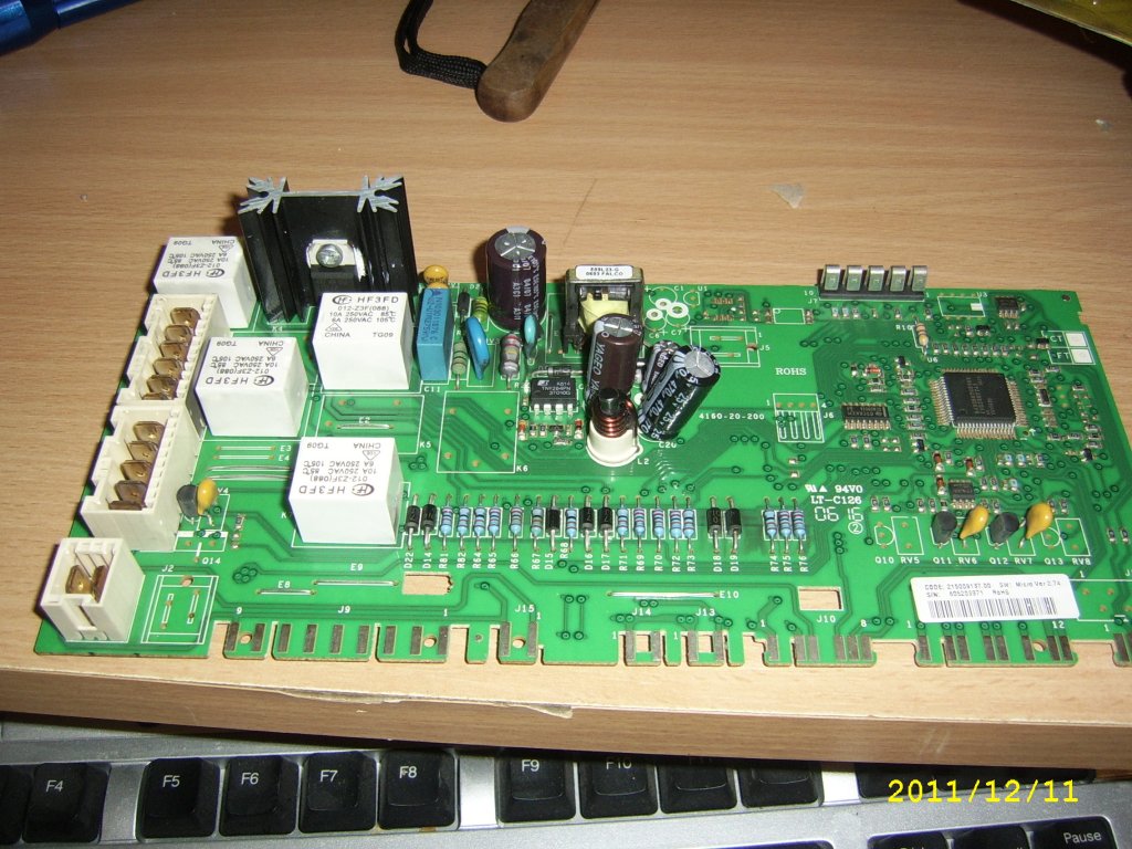

Az indesit witp82 típusú mosógépünk ismét elromlott. A mosás kezdetén is nagy fordulaton indul a motor. Eddig az volt a baja, hogy nem forgott a motor és ezt a panelen levő elko-k cseréje megoldotta eddig. Most is csak eltünt a lassú fordulat a mosáshoz. Valakinek ötlete?

(#) lukovicsek válasza fabianszabi hozzászólására (») Feb 14, 2012 /
Val.szinüleg tachogenerátor hiba vagy annak érzékelésének a hiánya, a motron van hátul.

(#) fabianszabi válasza lukovicsek hozzászólására (») Feb 16, 2012 /
Szia! Megmértem a tachogenerátort 130 ohmot mutat, csatlakozókat megtakarítottam, szakadás nincs viszont a hiba maradt. Mellékeltem a gép panelját, az a kérdésem hogy mely alkatrészek hibája okozhatja esetleg ezt a problémát , ha a tachogenerátor jó ?
(#) lukovicsek válasza fabianszabi hozzászólására (») Feb 16, 2012 /
Hát igazából az uln2003-as ic felett van egy pár smd meg egy triak ezeken keresztül megy de ezeket már egy kicsit nehézkes bemérni esetleg cserélni, de megpróbálhatod.
