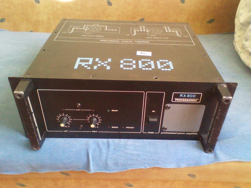

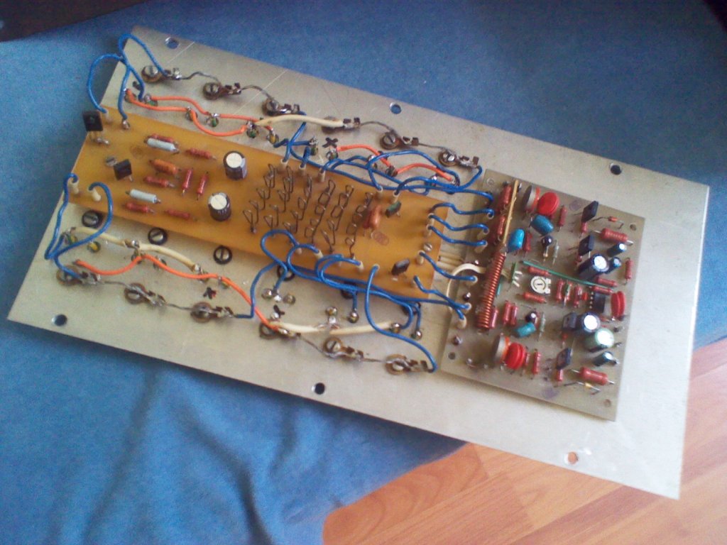

(#) djdavid hozzászólása Feb 17, 2012 /
Hello mindenkinek segítséget szeretnék kérni!
Van egy orosz RX 800 as végfokom 2x400W os 4 ohmon..
ÉS a gyári táp kondik már cserére szorulnak nah most ebbe gyárilag 4db 15000 uf és 100V os kondik vannak de viszont a táp feszültség váltakozó áramba 2x56V és az volna a kérdés hogy én ebbe beletehetek 2 db 80V os 10000 µF es kondit? nem lesz baj hogy a µF nem lesz akkora mint amekkora volt gyárilag?
(#) kiss.ferenc válasza djdavid hozzászólására (») Feb 17, 2012 / 1
Ha 56v jön a tafóról az azt jewlenti, hogy +/-78V lesz a puffereken. Szerintem érdemesebb 100Vra venni a kondenzátorokat. Ha csak 2db 10000uf os kondit teszel szürésnek, akkor is müködni fog, de fulladni fog nagy hangerőn a mély hangoknál. A helyedben én legalább annyi pufferet tennék bele, ami gyárilag volt benne, vagy még többet is kicsivel.
(#) matyusz válasza djdavid hozzászólására (») Feb 17, 2012 / 1
Én nem azon aggódnék leginkább, hanem azon, hogy élen fognak járni a kondik. Közel 80V lesz ott és ha esetleg kínait raksz bele, az meg lehet el fog pukkani nemsok idő után. És én ajánlom, hogy rakj bele közel annyi ľF-ot, ez nem véletlen ez a nagy pufferelés 2x400W igencsak rángatja a tápot.
Okés köszönöm a gyors választ! és a segítséget
Volna még 1 kérdésem!Remélem nem baj
Az volna a kérdés hogy a végfoknak az egyik oldala nem működik és gyárilag KT819 és KT 818 as végtranyók vannak benne nah most annó még valamikor 1-2 elszállt belőle aztán meglett keresve a helyetesitője az mégpedig 2n3055 meg MJ2955 és ugye a végfok panelbe sorba vannak kötve a végfokok és a KT tranyók melé beletek kötve az új tranyók kis feszröl ki let próbálva a végfok kb 2x30V roll semmi baj nem volt vele de mikor hozzá lett kötve a gyári táp szolt kb 2 percig és megint elszállt pár végfok... nem tudom mi lehet a baj nem az hogy az összes KT ami benne van azt kikéne cserélni ugyan olyanra?
(#) kadarist válasza djdavid hozzászólására (») Feb 17, 2012 /
Cseréld ki az összes tranyót egyformára, például BD249C-BD250C típusokra. Esetleg nem KT819? típus volt benne? Mert az 100V-os, a 2N3055 csak 60V-os.
A 2N3055 +/-30vot bir el ha jol emlékszem. Nem csoda hogy 78V-on elszált...
Tehát KT819G, persze a G az orosz G.
