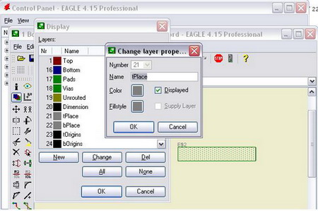

(#) PCB válasza orizon hozzászólására (») Aug 21, 2007 /
Szia !
21. réteget kapcsold be
(#) orizon válasza PCB hozzászólására (») Aug 21, 2007 /
Hát én nem vagyok az a kapkodósfajta Mióta is próbálgatom ezt a programot?Már legalább vagy három éve .. Évenként vagy két órát összesen. Van egy jólbevált programom, de sajna az valamelyest korlátozott , jó lenne ezt megtanulni de olyan macerás benne minden, semmi nem áll kézre ebben a programban számomra..És ezek tudatában már el is ment a kedvem az egésztől
rectifier.zip
21-es réteg rendel. Változás :semmi
Már mident bekepcsotam és azok a fránya lábkiosztások (forrszemek) csak nem akarnak elővarázsolódni...
Szia !
Lib -el minden rendben van.
Változtasd meg a 21. réteg színét, csak próba képpen
(#) IMi válasza orizon hozzászólására (») Aug 21, 2007 /
Ott vannak a forrszemek, csak takarásban! Póbáld meg kikapcsolni a 43-as réteget!
(#) orizon válasza IMi hozzászólására (») Aug 21, 2007 /
Jó a 43-as változat Csak ezekután sírjak vagy nevessek :rinya: ? Nincs egy buznyák luk sem a forrszemeken ! Visszaolvassak az eagle topikokban, vagy valaki megmondja, hogy hogyan kell a forrszem lukméretét állítani. Az utóbbinak jobban örülnék. De azt hiszem előveszem az eagle kézikönyvét, valahol megvan..
Szia !
Villáskulcs (change) -> Drill
Valami nagyon nem stimmel az Eagle-ben nálad, mert nálam a 43. is be van kapcsolva és minden látszik.
Alap beállításokra kellene visszatérned.

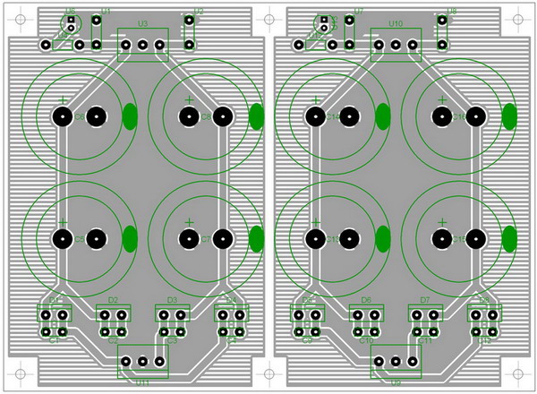

(#) orizon válasza elektrocad hozzászólására (») Aug 24, 2007 /
Meg vagyok döbbenve! Fellengzősen kérdeznék, te sem mondod (gondolod) ugye ezt ugye komolyan..? Igen kifog az eagle rajtam nem tagadom. De majd belejövök , ha meg nem akkor így jártam. Sokan segítenek privátban is , köszönet nekik érte. D azt hogy fellenzős lennék hát ez nagyon megdöbbentett.. Amit az eagléval szeretnék megcsinálni az ez : mellékelt kép.
