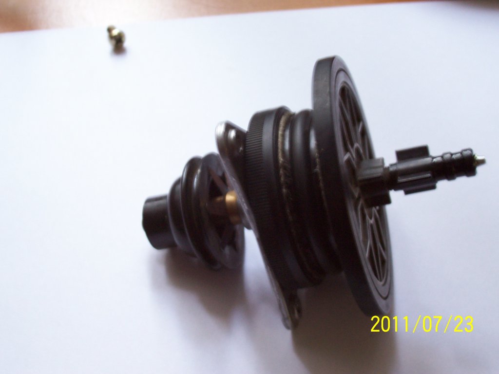

(#) Balaa16 válasza Balaa16 hozzászólására (») Feb 18, 2012 /
Pár kép az enyémről:
Üdv! Balázs
(#) Balaa16 válasza Hagens hozzászólására (») Feb 18, 2012 /
A lejátszási fék az más. Ellenőrizd a rugós alátéteket, nincsenek-e meggyengülve. Amikor írtam a hszt., nem tudtam, hogy már szedted szét. Le van írcva a könyvben, hogy melyik rész miért felelős. A hátsó műanyag sapkát kell kilazítani, és beljebb tolni. Ha nem tudod, hogy miről beszélek, írj!
Üdv! Balázs
