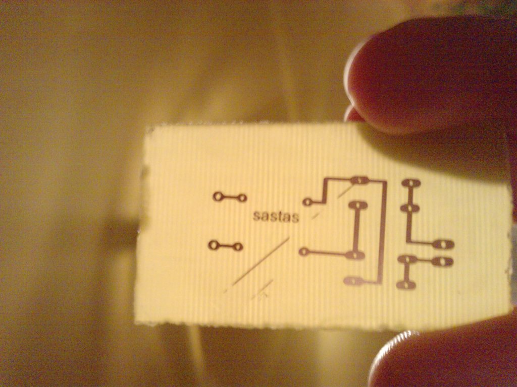

Nos sikeresen túlvagyok az első nyomdai filmes NYÁK-omon . A képeken látszik majd a különbség(ég és föld) a nyomdai és a nem-nyomdai között. A "vékony vonal" keresztbe' pedig teszt jelleget szolgált(csak később jutott eszembe, hogy lehetett volna mondjuk párhuzamosan is az a vonal)
