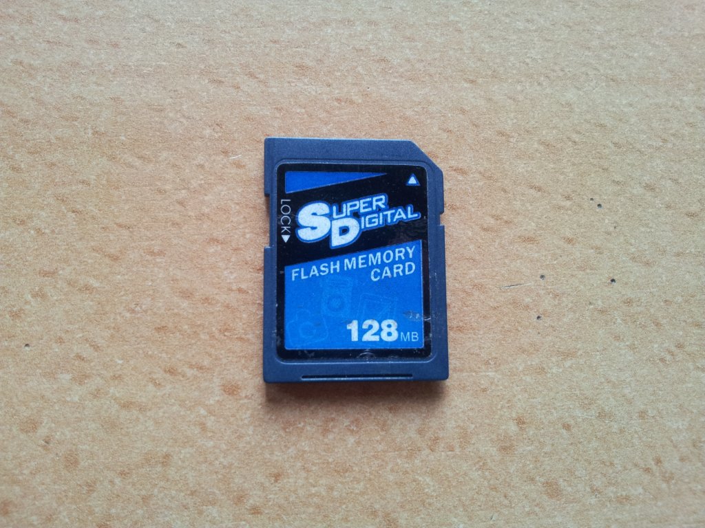

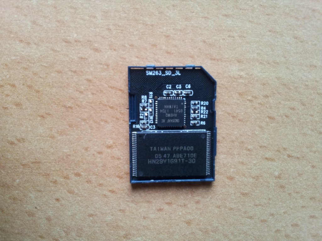

Hali !
Van egy SD memóriakarim , (csatolok róla képet) az a baj vele hogy van egy pöcök rajta amit ha elnyomunk (LOCK) akkor ugye írásvédetté válik . Na nekem az a gondom hogy ez a "pöcök" az érintkezőivel eggyütt elveszett valahol , így alapból írásvédett a kari és így nem tuok vele mit kezdeni. Tehát csatolok róla még egy képet , nem tudjátok megmondani hogy melyik két pontját kell összekötnöm ahhoz hogy írhatóvá váljon ? Előre is köszi !

(#) kendre256 válasza jokerkiller hozzászólására (») Feb 19, 2012 /
Előrebocsátom, hogy soha nem szedtem szét még SD kártyát...
Viszont a képeden azt látom, hogy nincs az írásvédelmi pöcök mellett érintkező. Ebből úgy gondolom, hogy az írásvédelmet nem a kártyán kapcsolják át, hanem a foglalatban, vagyis a műanyag pöcök a foglalatban mozdíthat el egy kapcsolót. (Hasonlóan, mint a magnókazettákon a felvételt megakadályozó pöcök, amit ki kellett törni a letörlés, újrafelvétel megakadályozásához.) Én azt próbálnám ki, hogy raknék a kártyába egy kis műanyag darabot abba a pozícióba, amelyik nem írásvédett, és kipróbálnám, hogy úgy írható-e. Természetesen úgy kellene azt oda rögzíteni, hogy ne tudjon kiesni, különben benne maradna a foglalatban, és további galibát okozna.
(#) Stefan válasza kendre256 hozzászólására (») Feb 19, 2012 /
Bizony, az mechanikus :yes:
Szóval csak be kell ragasztani oda valamit.
(#) jokerkiller hozzászólása Feb 19, 2012 /
Köszönöm a válaszokat ! akkor szt hiszem keresek valmi kis darab műanyagot , vagylecsípek valahonnan aztán megpróbálom úgy . Köszönöm szépen !
(#) pucuka válasza jokerkiller hozzászólására (») Feb 19, 2012 /
Ha az SD kártyán a LOCK felirat L betűje alá beragasztasz egy pöcköt, ami épp belefér a kivágásba, akkor amikor betolod a kártyát a foglalatba, átváltja a kártyafoglalat lock kapcsolóját unlock állásba.

(#) jokerkiller válasza pucuka hozzászólására (») Feb 19, 2012 /
Köszi , meg is van , és jó is
