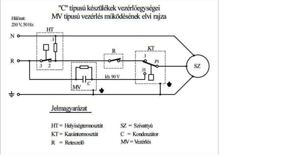

FÉG cirkó utánkeringtetéshez építek egy panelt 555 IC-vel, potméterrel, triakkal, viszont nem tudom hogy oldjam meg azt, hogyha megszűnik a tápfeszültség, akkor kezdjen csak el áramot szaggatni ?
(#) briki válasza brian1985 hozzászólására (») Feb 18, 2012 /
Miért akarod a tápfeszt megszüntetni? Az folyamatosan rajta maradhat. A szobatermosztáttal, és a kazán belső termosztátjával pl be lehet húzatni egy- egy relét, ami ha elenged, onnantól kezdi az utánkeringetést.
http://www.hobbielektronika.hu/forum/files/05/05631e0706a8acd87ee2b...fd.jpg
(#) toro válasza briki hozzászólására (») Feb 18, 2012 /
Így van!

(#) brian1985 válasza szerviz hozzászólására (») Feb 18, 2012 /
Azért nem veszek panelt a kazánba, mert ami jobb az 6-8ezer Ft-ba kerül itt nálunk a tüzeléstechnika boltba. A régi nagy kondenzátoros batár megoldást lehet kapni 3500 Ft-ért. Azt pedig nem szeretném használni. MIF 011-be PIC van levédett tartalommal, VJ41 is túl kezdetleges. Így marad az építés. Alkatrészem van itthon, meg hát hobbim az elektronika köszönöm a segítséget ! Akkor lehet, hogy egy relé lesz a megoldás.
