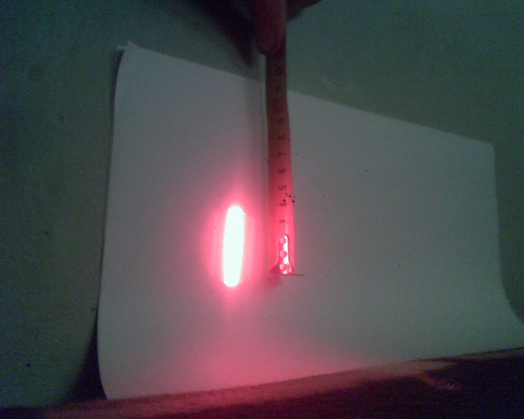

A micubisi diódák beérkeztek,de azt nem értem,az eladó,miért csak 1 darab kollimátor tubust csomagolt...

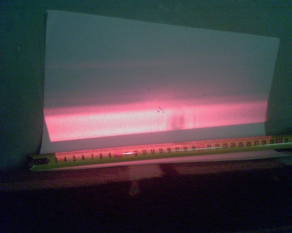

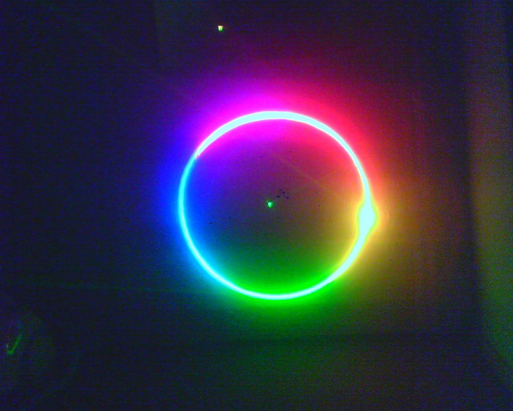

Na majd a legközelebbi rendelésnél megreklamálom. Első képek,150mA áramon.Ennyin már fényesebb,mint egy 658-660nm-es. Sajnos,nagyon rossz a profilja,aki találkozott már 445nm-es c@zió-ból kiszerelttel,na,azt még szorozza be 3-val. 40cm-ről 30cm-re nyit a fast axis. :-/ (az adatlapja 35°-ot ir,hát talán még több is van) No sebaj,a 3 részes kollimátorral a távoli profilja már változtatható csikra és négyzetesre. Hamarosan kipróbálom a prizmákkal,a kék 445-ösön sokat javitott.
Szevasztok, itt az új majdnem kész GB laserem, első villanásai: Bővebben: Link

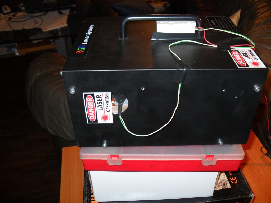

Gyorsan be is épitgettem a kicsikét,egy újabb felvétel,sajnos nincs,nem tudok jobbat,normális kamera hiányában,igy webcam marad.
RGB lézer 635nm-vel A fényerő(diódaáramok) drasztikusan csökkentve,a láthatóság végett. A micu dióda 100mA-on

Össze állt a projekt, 1w kék 445nm 600 mA -ral, zöld 532 150mA full, a piros még nem érkezett meg, 20kpps galvo, dmx, hang, automata, ilda vezérlés. méretek:19cm széles, 13cm magas, 25cm mély, készítettem videót is holnap azt is fel teszem.

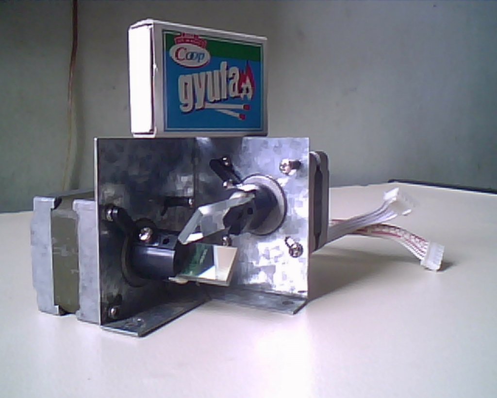

a képen az komplett galvos rendszer...ugy nem lehet venni valakitöl??

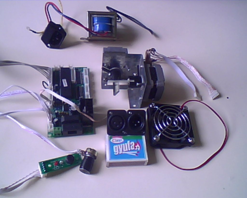

A képen az léptetőmotor.
L#serw@rld készülékből való.Ez max kriksz-krakszokat tud,értelemes ábrát nem.Viszont elég ha 230V-ot adsz neki és elvan magában folyamatosan. Venni valakitől csak úgy tudsz,ha eladja bontottként a berendezésből,ahogy anno én is tettem. Még valami. Ha épiteni akarsz,ne gondold hogy olcsóbban kijössz,minthogy veszel egy kisebb gépet. Sokkal többe kerülhet saját épités,mintha inkább veszel egy léptetőmotoros "diszkós lézert". De ez itt az épitése cimű topic,hát bátran tedd fel kérdéseid,sokan vagyunk már,akik tapasztalataikkal segithetnek.
