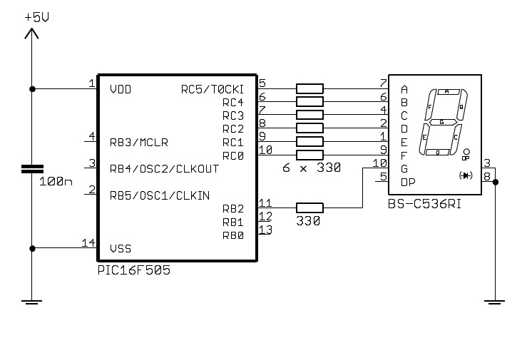

Valaki elmagyarázná nekem kicsit bővebben ezt az egyszerű programot ha szépen megkérném? Ha lehet lépésről lépésre. Főleg a 28. és 29. sor nem világos. Előre is köszönöm.
A jelek szerint van egy tömböd (pat7seg[10]), minden bizonnyal a 7-szegmeneses kijelzőn az egyes számjegyek "mintái". A 26. sorban kezdődő for ciklus végig lépked a számokon 0-tól 9-ig, s ezzel a ciklusváltozóval megcímzett rekeszből előveszed a mintát.
A 28. sorban elkülöníted a minta legalsó bitjét, s ez megy ki az RB2 lábra. A maradék 7 bitet pedig jobbra igazítva (mindegyik bit egy helyiértékkel jobbra lép) kimegy a C portra. Megjegyzés: a fent említett elkülönítés azért kell, mert a B2 vonal másik port, tehát külön utasítással kell beállítani.
Még a működésmenetét teljesen nem látom át de holnap áttanulmányozom az írtak alapján. Nagyon szépen köszönöm. További kellemes estét.
