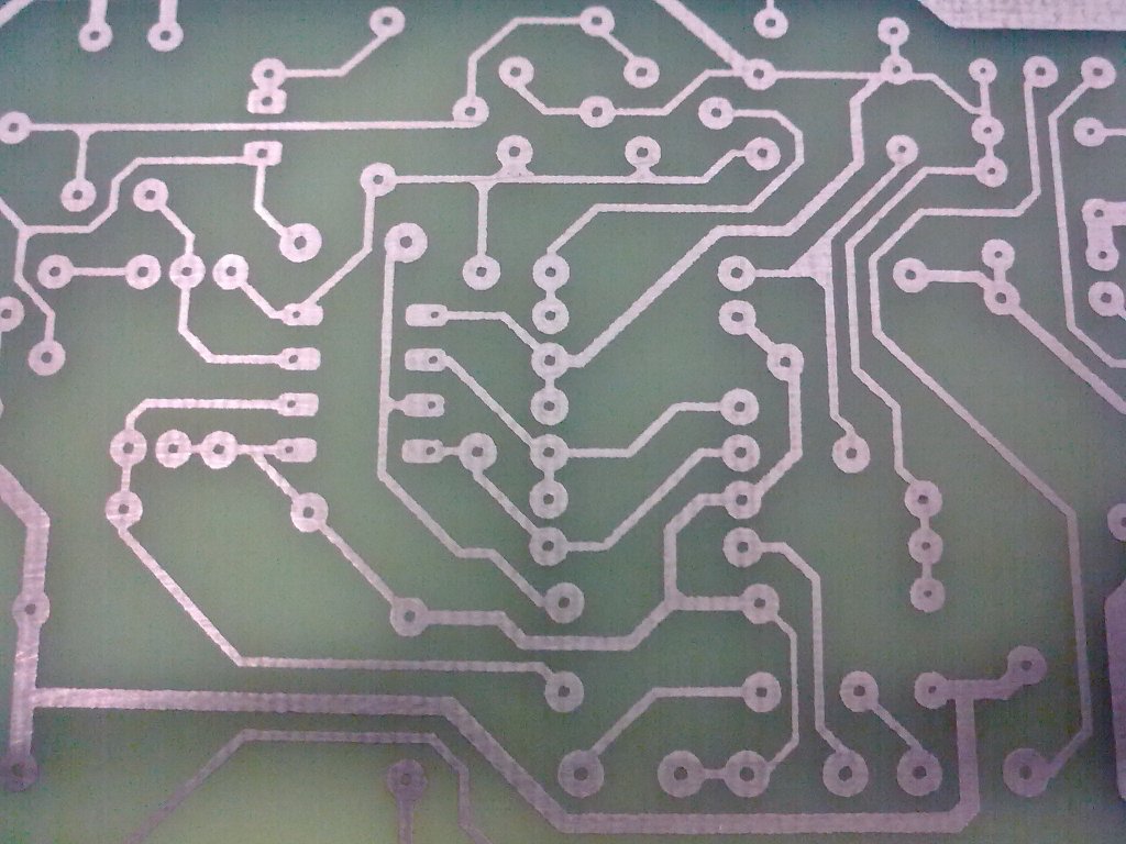

Itt egy kép 10másodperc.
Kicsit fókuszálatlan, de kézből csináltam.
(#) karaszbandi válasza iimi hozzászólására (») Feb 21, 2012 /
A lézerek ilyenek.
(#) iimi válasza karaszbandi hozzászólására (») Feb 21, 2012 /
Elárulod nekem a nyomtató tipúsát és a fólia pontos tipúsát?
(#) ha8lls válasza karaszbandi hozzászólására (») Feb 21, 2012 /
Azert nem teljesen ilyen vackok a lezerek, itt egyertelmuen valami hibarol beszelhetunk. A biztos, hogy ilyen "elmosodasokat", "kitoredezeseket" nem szabadna csinalnia egy lezernyominak sem. Azonban az is biztos, hogy a kinyomtatott rajzolat nem fog teljesen fedni, de nem igy, ilyen darabosan, krateresen.
Nekem van kétféle lézerem is. Az egyik 1200dpi-s és az is mellé porol. Mindkettő porol, kisebb nagyobb mértékben. A tintással mikor nyomtatok, azzal ilyen baj nincs. A lézeresnél szabad szemmel nem igen lehet észrevenni, de nagyítással jól megfigyelhető.
(#) iimi válasza karaszbandi hozzászólására (») Feb 22, 2012 /
De az a két kép amit a (#1172138) hozzászólásomhoz csatoltam az nincs nagyítva az "r" és az "o' betűk mérete egyenként kb 2cm*2cm tehát körülbelül fél gyufásdoboz.
Később csinálok egy képet egy gyufásdobozzal melette, vagy egy vonalzóval.
(#) karaszbandi válasza iimi hozzászólására (») Feb 22, 2012 /
Mire nyomtattad?
Xerox 003r98202 Premium Transparencies, ez a doboza, de kitudja mi van benne... van régebben vásárolt xerox-folia is azzal megy szépen

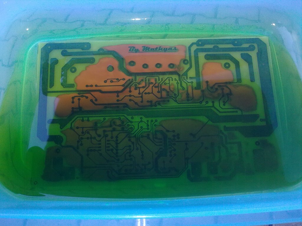

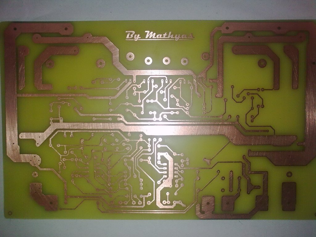

(#) Mathyas hozzászólása Feb 22, 2012 /
Ma szakítottam időt a maratásra.
Mind a négy végfokmodult sikerült lemaratnom, de a festék letisztítására holnap kerül sor.
(#) gulasoft válasza Mathyas hozzászólására (») Feb 22, 2012 /
Akkor fog kiderülni mi maradt belőle.

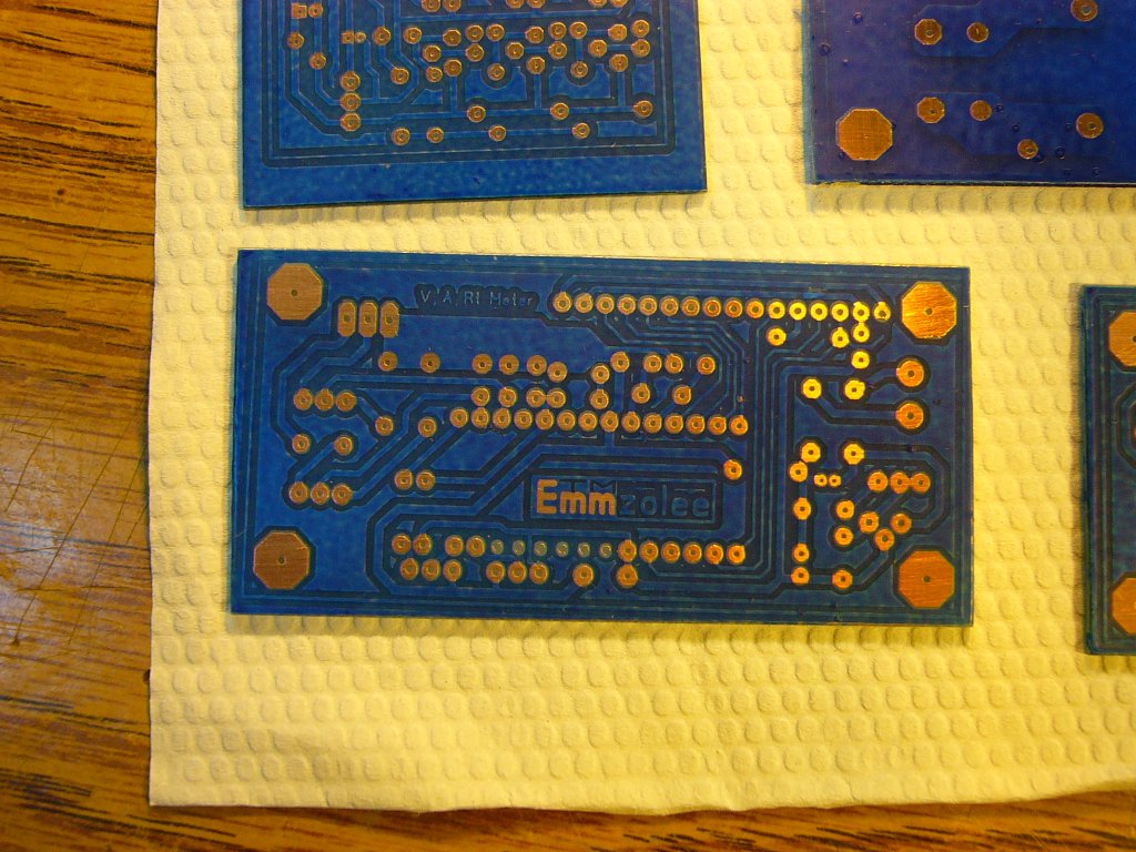

(#) emmzolee válasza Mathyas hozzászólására (») Feb 22, 2012 /
Engem a By Mathyas felirat érdekel. Nagyon szép betú készlet. Milyen nyáktervező progit használsz? A Sprint Layoutom nem nagyon tud ilyen karaktereket. Importálni tudok 2 színű BMP-t, és azt tudom be illeszteni.
(#) pepe091 válasza emmzolee hozzászólására (») Feb 22, 2012 /
Szerintem majdhogynem meg is válaszoltad a kérdésed.
Ha be tudsz importálni két színű BMP-t akkor berakhatsz bármilyen feliratot bármilyen betűtípusban. Mivel írtál a Sprint layout ezen lehetőségéről ki is próbáltam gyorsan. Paintben (főleg Win7 alatt) rengeteg betűtípus megtalálható, de még szerintem bővíteni si lehet. Szóval ott csinálsz egy feliratot, és azt elmented fekete fehér BMP ként és kész Csak a felbontással kell játszani hogy jól nézzen ki.
(#) emmzolee válasza pepe091 hozzászólására (») Feb 22, 2012 /
Na ezt vágom, de így nem tudok küldögetni terveket lay file-ban, mert le fog maradni róla a logó. Ha azt akarom, hogy benne szerepeljen, akkor mellé kell tenni, és be kell illeszteni.

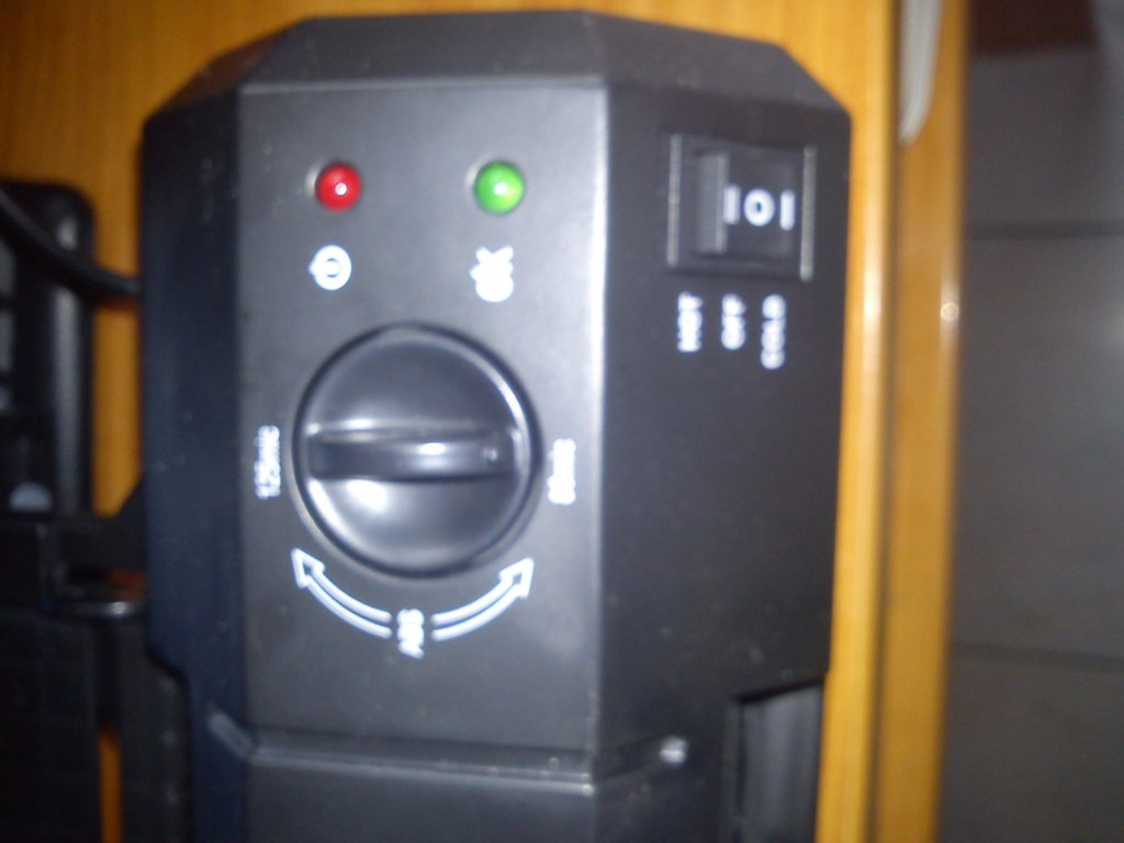

(#) PPetya hozzászólása Feb 22, 2012 /
Én is csatlakozom, a laminálót használók nagy táborába.
Ma sikerült beszereznem egy Lidl -s laminálót ( az utolsó darab volt amit elhoztam ).
Holnap teszek fel képet meg szét is bontom és lefotózom azt is.
Ami már biztos, hogy lehet választani rajta 2 sebességi fokozatot és tud hideg meleg laminálást.
Üdv.: Petya
Az én logóm ilyen, de sosem árt ha fejlődik.
És tényleg... Akkor bocsi. Most már akkor én is kíváncsian várom, hogy milyen programmal lett tervezve

(#) pepe091 válasza PPetya hozzászólására (») Feb 22, 2012 /
Én személy szerint várom! Arra lennék majd kíváncsi, hogy ez is azokhoz a ritka (ám olcsó!?) darabokhoz tartozik-e amelyeket átalakítás nélkül is lehet használni.
(#) PPetya válasza pepe091 hozzászólására (») Feb 23, 2012 /
Ismét itt vagyok és ahogy ígértem csatolom a képeket. Egyenlőre még csak a külsejéről.
Üdv.: Petya

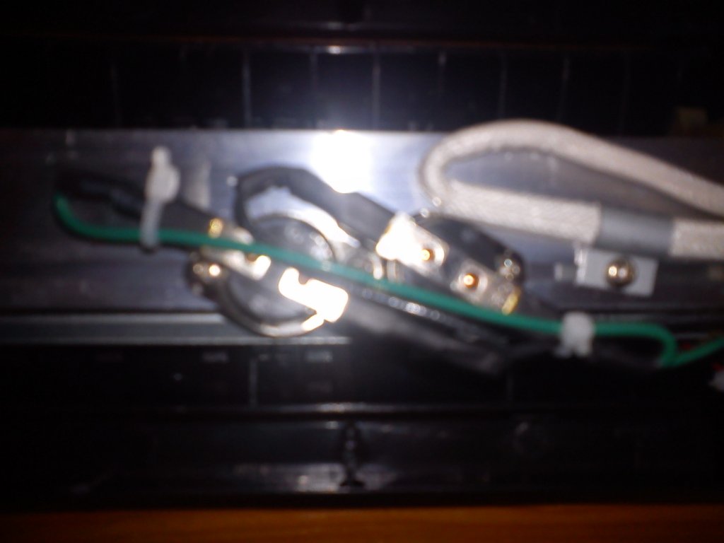

ui.: Amíg feltölti a gép a képeket megyek csavarhúzóért
És íme itt a belseje is:
Ezen milyen átalakítást kellene végezni szerintetek?
A nyáklap még burkolattal is átmegy rajta

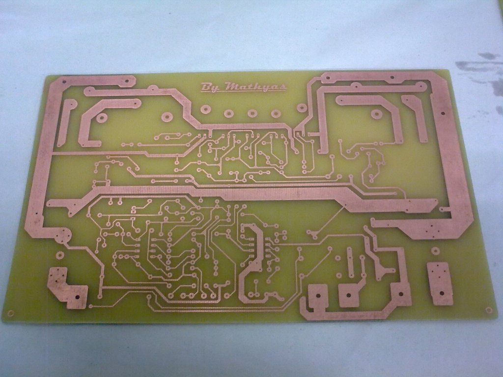

(#) Mathyas válasza gulasoft hozzászólására (») Feb 23, 2012 /
Ez a minőség túlszárnyalta a várakozásaimat.
Sokkal rosszabbra számítottam.
(#) Mathyas válasza emmzolee hozzászólására (») Feb 23, 2012 /
Én úgy csináltam, hogy kinyomtattam PDF-be, és a feliratot Photoshopon keresztül applikáltam bele.
(#) Frankye válasza Mathyas hozzászólására (») Feb 23, 2012 /
Valóban szép lett!
(#) gulasoft válasza Mathyas hozzászólására (») Feb 23, 2012 /
Szép lett.
