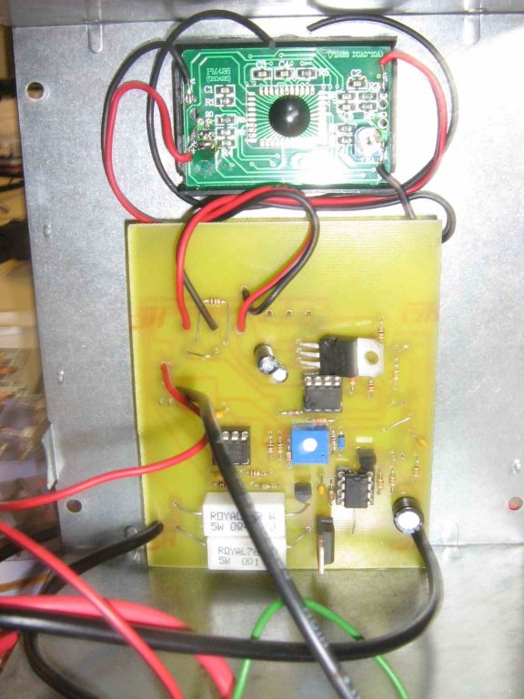

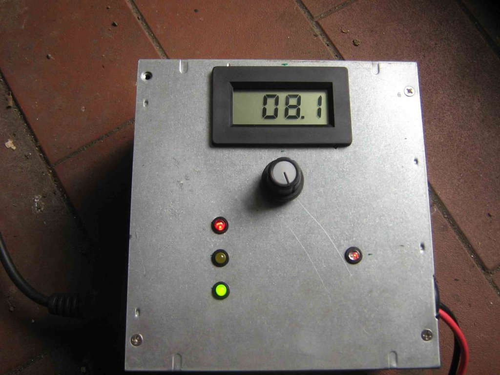

Helló Mindenkinek
Újra ittSzóval átraktam a régi töltőm egy új dobozba az új trafóval.Működik is rendesen,de a panelműszerrel lett egy kis problem.Nem mutat semmit csak azt írja "lobat-1"Gondoltam kicsi neki a tápfesz.Méricskéltem,a trafón 11 volt helyett 10.2 volt volt terhelés hatására.Megmértem a panelműszerre menő tápfeszt.8,9 volt volt.Próbaképp rátettem a műszer tápjára egy kis trafót.Bemeneti fesz 12.3 volt,kimeneten ugyanúgy 8.9 volt és "lobat-1"felirat.Mi mehetett tönkre a műszer tápjában?A 78l09 feküdhetett ki vagy másfelé kéne kutakodnom?Esetleg a műszer feküdt volna ki?Ennek nem nagyon örülnék.Kicsit nehezen jött ki a régi dobozból,de gondolom ha megsértődött volna e miatt akkor abszolút nem működne.Valaki segítsen már legyen szives pár okos gondolattal.Én azt sem tudom az az 1 tized volt jelenthet-e egyáltalán ennyit vagy attól még menni kéne a műszernek?
(#) dudzsi válasza berobbantam hozzászólására (») Feb 26, 2012 /
1 tized volt nem igazán jelentene. Probáld meg elemröl. Egy a trafo a töltönek és a panelmüszernek?

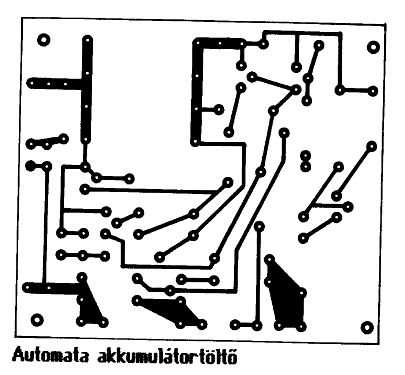

Nincs meg valakinek ennek a kpcsolásnak a beültetési rajz normális látható kivitelben? Ezen sajnos nem látszik a nyomtatott áramköri rész!( Hobbielektronika 1990 augusztusi száma 14 oldal.)
Köszönöm előre is a segítséget!
(#) berobbantam válasza dudzsi hozzászólására (») Feb 26, 2012 /
Igen,Egy trafó van.11 voltnál csináltam egy kivezetést és tekertem tovább.Van több kivezetés is,mivel ez egy jó nagy trafó és több funkciót fog ellátni,perzse nem egyszerre..Így van még egy 24 voltos része is.A műszer panelját viszont rákötöttem egy másik trafóra is próbaképp.Ez12.3 voltot ad le a kimeneten viszont ugyanúgy 8.9 volt van.Ráadásul rossz helyen lakok.Vagy kocsikázok 60 kilómétert pár száz forintnyi cuccért,vagy fizessek egy rakás postaköltséget:sÉn sem látom nagy jelentőségét annak az 1 tizednek.De gondolom ha a műszerben törtem volna le valamit akkor meg nem működne.majd gyakorolok még rajta.
