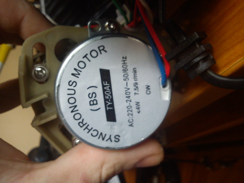

(#) PPetya hozzászólása Feb 22, 2012 /
Én is csatlakozom, a laminálót használók nagy táborába.
Ma sikerült beszereznem egy Lidl -s laminálót ( az utolsó darab volt amit elhoztam ).
Holnap teszek fel képet meg szét is bontom és lefotózom azt is.
Ami már biztos, hogy lehet választani rajta 2 sebességi fokozatot és tud hideg meleg laminálást.
Üdv.: Petya
(#) emmzolee válasza pepe091 hozzászólására (») Feb 22, 2012 /
Az én logóm ilyen, de sosem árt ha fejlődik.
(#) pepe091 válasza emmzolee hozzászólására (») Feb 22, 2012 /
És tényleg... Akkor bocsi. Most már akkor én is kíváncsian várom, hogy milyen programmal lett tervezve
Igen, ismerem a logód, a jó kis pic adaptered megépítettem
(#) pepe091 válasza PPetya hozzászólására (») Feb 22, 2012 /
Én személy szerint várom! Arra lennék majd kíváncsi, hogy ez is azokhoz a ritka (ám olcsó!?) darabokhoz tartozik-e amelyeket átalakítás nélkül is lehet használni.
(#) PPetya válasza pepe091 hozzászólására (») Feb 23, 2012 /
Ismét itt vagyok és ahogy ígértem csatolom a képeket. Egyenlőre még csak a külsejéről.
Üdv.: Petya
ui.: Amíg feltölti a gép a képeket megyek csavarhúzóért
És íme itt a belseje is:
Ezen milyen átalakítást kellene végezni szerintetek?
A nyáklap még burkolattal is átmegy rajta
