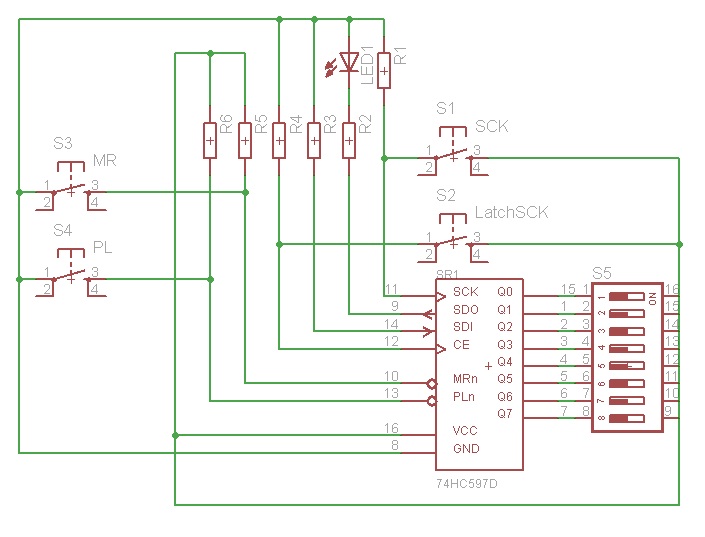

Még mindig a 74*597-es szériával bíbelődök, hogy jól vigyem be a programba.
Építettem egy kis próba kapcsolást, hogy megnézzem, hogyan is működik. A kapcsolás valahogy így néz ki.
pl.:
Q1&3 - 1
Q0,2,4-7 - 0 (pontosabban nem 1, hanem lebeg?)
nyomási sorrend:
LatchSCK 1x
PL 1x
SCK 8x
Na már most ha elkezdem a shiftelést a SCK gomb nyomogatásával, akkor nem csak a beállított "bitek" jelennek meg nekem, hanem 4 lenyomásig, tehát a 0-3. bit, logikai 1est ad a 9. lábon (Serial data out).
Mi lehet a gond?
Amit meg szeretem volna tudni, hogy ha a shift regiszterében 1es van és a latchben 0 akkor a latch a PL aktiválásával felülírja e azt vagy sem?

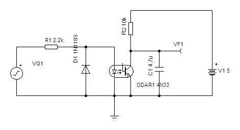

Vannak kapcsolóim melyek 24V váltakozó feszültséget kapcsolnak. A kapcsoló állapotát AVR-el szeretném feldolgozni.
Melyik a biztosabb megoldás, ha relével vagy, ha optocstolóval választom le a jelet?
Optonál az a gondom, hogy a kimenetén ott marad az 50 Hz brumm egy picit. A relé meg mechanikus és hangos.

(#) vilmosd válasza blackdog hozzászólására (») Júl 9, 2012 /
Az opto jobb valasztas. Az AC bemenet felol egy 2k2 ellenallas, es egy 4148 antiparalel a LED-el. A kimenet kollektora 4k7 ellenallassal felhuzva es egy 1u-4u7 elko a gnd-re. Esetleg egy schmitt trigger a biztos kapcsolas miatt, de nem annyira fontos.

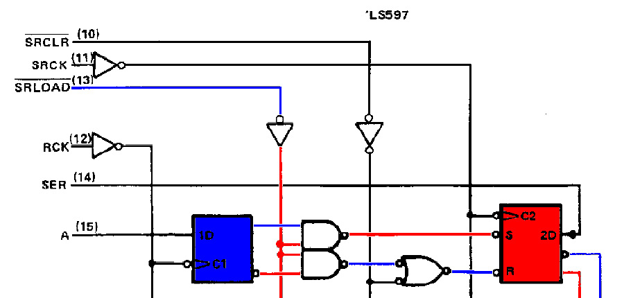

(#) Zsora válasza Sick-Bastard hozzászólására (») Júl 9, 2012 /
„Amit meg szeretem volna tudni, hogy ha a shift regiszterében 1es van és a latchben 0 akkor a latch a PL aktiválásával felülírja e azt vagy sem?”
Persze hogy felülírja, hiszen így kell működnie.
Csak hogy szemléletes legyen; kiszíneztem a kapcsrajz idevonatkozó részét a beírás pillanatának állapota szerint. (piros=1, kék=0)
Tehát:
A latch FF 0 értéket tárol, azaz Q=0, /Q=1.
Mivel a SR beíró jel (/SRLOAD, másnéven /PL) aktív - azaz alacsony - a két NAND kapú kimenetén Q és /Q negáltja jelenik meg.
A negált bemenetű NOR kapú egyik bemenete 0, tehát a kimenete a másik bemenetől függetlenül szintén 0 lesz.
Az SR FF /S bemenete így 1 (nem aktív), a /R bemenete viszont 0 (aktív). Emiatt az SR FF tartalma törlődik (bármi is volt előzőleg az állapota), tehát Q=0 és /Q=1 lesz. A soros kimenet (Qh) az utolsó FF /Q kimenetének negáltja lesz.
A működés tehát teljes mértékben az elvártak szerint alakul. Mégegyszer: ne zavarjanak össze a negált bemenetek és kimenetek!
KB igy.
(#) blackdog válasza vilmosd hozzászólására (») Júl 9, 2012 /
Igen így valósítottam meg én is, de picit brummos a kimenet. Bár az AVR ettől még szépen dolgozik.
