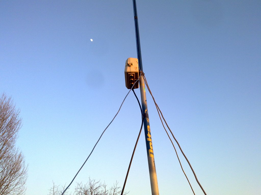

Találtam egy 1,5-2 m hosszú antennát aminek három 45 fokban lefelé állo szára van. Ha ezt meghosszabítanám aluminium elemekkel megfelelően akkor hatékony lehet 27MHz n?? Sputnik féle antenna nem tudom mihez volt. Most 265cm re növeltem hosszát és az udvarban áll: SWR 3 fölött. Egy másikat is ki akarok próbálni: ITT van http://www.pmrradio.hu/articles.php?article_id=18 Ha hévégén jó idő lesz összerakkom. VÉLEMÉNY???
Szia! A két antenna gyakorlatilag megegyezik, a "lábakat "is meghosszabbítottad, milyen kábelt használsz? Ennél az antennánál a sugárzó átmérője, a lábak "lejtési szöge is beleszól",az swr-edbe, sőt még a lábak átmérője, és hossza is. Én is használtam anyámnál a penetrátor előtt ilyen antennát a kertes házban (én sajnos társasházban lakom, itt nem engednek ekkora antennát használni.)Ha kell, akkor szkennelek neked egy nagyon korrekt RT-s leírást, ami alapján én is építettem (van vagy három oldal) Üdv:Laci!
Üdv. A pecabot triple leg antennát építsd meg a belinkelt leírás alapján! Ennél egyszerűbb nincs és nem lehet elrontani. Nem fogsz csalódni benne, nekem is ez volt előszőr(jobb híján) és elégedett voltam vele!
Alig bújt ki a csúcsa a házak közül, mégis ment a csevej a szomszéd faluban lévő autóval...

Öszzeraktam a pecabot antennát és a meglévő sputnikot is kiköltöztettem. SWR mérés teljesen halott ügy mindkettőnél 3 fölött. Lehet hogy kábel baj van vagy rossz a mérőm. Mindegy elkezdtem hallgatózni. jött egy beszélgetés...hallom hogy beszélnek magyarul teljesen erős bejövő szinttel, de nem lehet érteni a szöveget, olyan elmosódott kicsit vagy nem tudom.
Készítettem róla videót amint felmegy youtubra megosztom veletek: Az SWR mérés is látszik rajta meg a rendszerem is ami elég kezdetleges. Ha majd megosztom a vieót láthatjátok és hallhatjátok hogy mi a helyzet véleményeteket kérném majd. Lehet hogy a rádióm a rossz. Az oldalán van egy utólag bemahinált kapcsoló össze vissza kötözgetve. Az előző gazdája szerint 1W és 4W között kapcsol, de ha átkapcsolom akkor tiszta halk lesz és nem jön semmi. Egyébként sokan használják a síma FM C B sávot? vagy inkább vegyek president rádiót?

Kapásból a"lejtési" szöged nem jó. A rádiód, ugye nem SSb-s, azért nem érthető számodra az adás. Fogadni merek, hogy "sima" AM-es. Háát... nemtudom, hogy rajtam kívül használ-e még más FM-et, én is ritkán hallok magyar FM adást.
