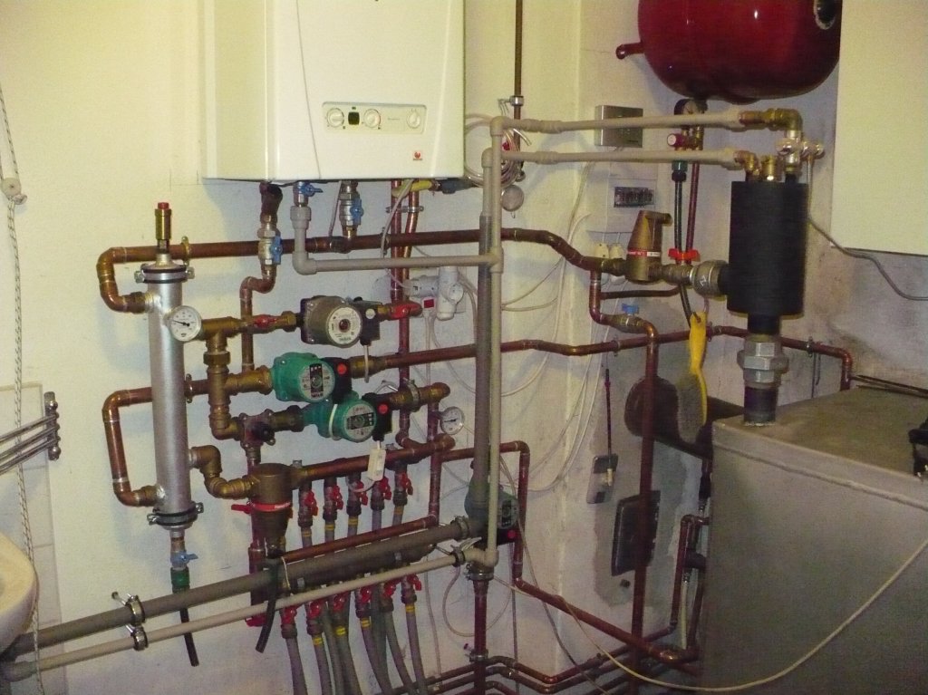

(#) kgy1968 hozzászólása Feb 21, 2012 /
Segítségeteket szeretném kérni egy kombinált fűtés vezérlésében, melyet megpróbálok bővebben elő adni:
Előzmény adott egy használt családi ház csak padlófűtéssel (régi PEMÜ-s szürke csöves) amit az építő tulaj barkácsolt össze vegyes tüzelésű kazánnal direktben összekötve, általában 60-80 fokos vízzel ment.
A ?kiépített? 6 kör melyből 3 rövid 2 közepes 1 hosszú, az osztógyűjtőknél a körök szabályozása golyós csaposa, ez tudom alapból probléma, de ezen már nem lehet változtatni csak próbálni belőle kihozni amit lehet.
Én már kicsit próbáltam módosítani gázkazán (Thermomax Öv 25KW) és radiátorok (időközben a tetőtérben is) , így úgy ahogy részben működött, mármint a padlófűtés (3 járatú ESBE keverőszeleppel).
Tavaly ősszel merész elhatározásra szántam el magam, másik szerelő, radiátorok és padló alapból adott (ezekhez ő nem nyúlt), viszont egy komoly gépészeti kialakítás és kazán csere lett a vége.
Saunier Duval 18 KW fali kazán, hidraulikus váltó külön a radiátoros (tetőtérben is), külön a padlós körök WILO 25/6 szivattyúk + a vegyes tüzelésű kazán. Örömömre jól működik a radiátoros rész, viszont a padló valamit javult, de nem az igazi. Még pár szó a vezérlésekről Computherm Q8 RF egység rádiós mobil termosztátok, amik mind a gázkazánt és a szivattyúkat (relén keresztül) is vezérlik.
Ami problémát továbbra is jelent a padlófűtés vezérlése, az alsó és felső szint radiátoros vezérlése megoldott későbbi indításokkal (néha megy együtt is, nem probléma).
Az alsó padló és radiátor együtt nem nyerő, pláne ha még a tetőtér is beindul ezen időben (sok idő a felfűtés) . Így azon töröm, régóta a fejem hogyan lenne a legjobb az alsó rész vezérlése, a lenti két termosztátot (külön helységben van) próbáltam külön időben, de valahogy nem jön, össze alapból a radiátoros viszi fő meleg előállítást. Volt rá eset, hogy a padló volt előtérben, hideg radiátorokkal ez sem volt nyerő nekem. Még egy információ, fűtés egész nap van reggel és esti órákban 22 fok, napközben és éjszaka 21 fok.
Amit szeretnék, remélem nem lehetetlen, az alsó szinten optimálisan meleg padló és meleg radiátorok és a gázfogyasztás is ideális legyen.
Körülbelül itt tartok, olvasva a problémákat és tanácsokat bízok a sikerben, a ?szakember? szerelőkkel tele a padlás mindenki mást mond.
Segítségeteket előre is köszönöm.
kgy

(#) JZoli válasza kgy1968 hozzászólására (») Feb 28, 2012 /
Jó lenne a szivattyúk bekötéséről és a hidraulikus váltó környezetéről pár kép feltenni, mert a leírásodból nem derül ki egyértelműen a rendszer tényleges kialakítása. Tanácsot a leírásod alapján nehéz lenne adni! Egyébként most lett beépítve valamilyen hőcserélő a padlófűtés leválasztása miatt, vagy egyáltalán valamilyen keverőszelep, vagy valami hasonló?

(#) kgy1968 válasza JZoli hozzászólására (») Feb 29, 2012 /
Nincs beépítve, hőcserélő, és egy ESBE 3 járatú keverő szelep van a padlónál. Képek mellékelve, remélem segítségül szolgál.

(#) JZoli válasza kgy1968 hozzászólására (») Márc 1, 2012 /
Jó lett volna valami eligazító felirat a képekre, hogy melyik rendszernek melyik cső a betáp- és a visszatérő oldala. Ha jól néztem akkor kb a felső szivattyú lehet az emeletre menő fűtés előremenő ága, a középső a lenti radiátoros rendszer, az alsó meg a padlófűtés szivattyúja lehet.Itt viszont látok egy esetleges hibát. A háromjáratú szelep elé én tettem volna egy visszacsapót (nem a szivattyú utánra), mert így a másik két szivattyú meg tudja "szívni" a padlófűtésből a vizet a háromjáratú szelep alsó ágán keresztül, és így az áramlások össze tudnak keveredni. Persze ez nem 100%, de előfordulhat, hogy csak egy pitiáner dolog miatt nincs áramlás az egyik rendszerben!
Miért van zárva minden kör egy kivételével?
Azt gondolom már kitapasztaltad, hogy ha a padlófűtési szivattyú megáll és esetleg kihűl a padló, akkor órák kellenek a padló újbóli átmelegítéséhez! A keverőszelep kézi állítású csak, vagy esetleg termosztatikus belső hőérzékelős? Csak azért kérdezem mert a vegyes kazános fűtés esetén eléggé ingadozhat amúgy is a padlóban a víz hőmérséklete, igaz ez az áramlást nem befolyásolja.
Nagy okosságot nem tudok mondani, mert a csőbekötések kialakítása amúgy jó, bár hasznosabb lett volna a padló felé egy hőcserélő beépítése, igaz ezt valamennyire ellensúlyozza az iszapleválasztó.
(#) Kovabe válasza kgy1968 hozzászólására (») Márc 1, 2012 /
Szia elsö nekifutásra nem rossz de a felsö szivattyu tul kicsi keresztmetszettel van bekötve igy csökkenhet az áramlás a másik amit JZoli koléga emlitett a keveröszelephez egy visszacsaposzelep. Viszont a mechanikus keveröszelep valoban gáz egy kicsit de ha egyszer sikerül belönöd a megfelelö hömérsékletet (max 35fok) akkor már csak az a dolgod hogy tartani tudjad a vegyeskazán elöremenöjét.
(#) kgy1968 válasza JZoli hozzászólására (») Márc 3, 2012 /
Bocs, de mostanában elég elfoglalt vagyok és amikor este csináltam a képeket már nem volt kedvem feliratozni. Teljesen jól ki igazodtál ennek ellenére rajta. Az eddigi működés azt bizonyítja hogy nincs vissza szívás a hiányolt vissza csapó szelep miatt.
A kézi keverő szelepnél már én is gondolkodtam motoros megoldáson, de az eddigi talált infóim (kevés írás van róla) szerint elég költséges. Jelenlegi az ?5? fokozaton 40-42 fokos előre menő vizet produkál.
Hőcserélőt a szerelő nem ajánlott a régi vegyes tüzelésű kazán és pemű csöves padló fűtés miatt, mivel nem túl tiszta és csak probléma lenne (dugulás) vele. Az iszap leválasztó viszont sokat segít. A gyakorlat is ezt igazolja, mivel már többször átmosattam (vegyszeres kezelés is volt) és a kezdetek óta óriásit javult a rendszer és a víz tisztasága.
Minden köröm nyitva van, csak a különféle hosszak miatt kénytelen vagyok a golyós csapok rész zárásával kiegyenlíteni (nem a legjobb, de ez van).
Ami még továbbra is a problémám a padlót vezérlő termosztát (mobil, érzékenysége +0/-0,2 fok) elhelyezése ennek az optimális helyét nehezen találom. A helyiségeim 50-50 % járólap/laminált padló, utóbbi szerintem később adja át. A konyha a leghosszabb kör (itt a legrosszabb a hatásfok) így marad a fürdő, vagy tovább keresek.
