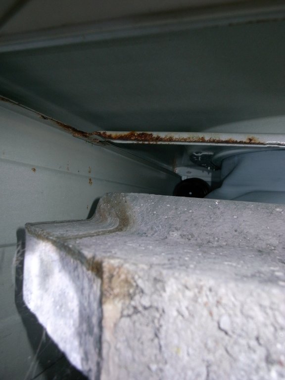

Van egy 2009-es Fagor 3F 109 típusú mosógépem. Az utóbbi pár hónapban észrevettük, hogy ritkán, de megjelenik alatta kb. egy dl víz. Mivel az előlapon megjelent a rozsda, felfordítottam, és megnéztem, mi a helyzet vele, sejtettem, hogy valahol rozsdás, és le kell foszfátozni, és festeni. Sajnos eléggé elszomorító, amit láttam. Mellékeltem a képeket. A R0010643.JPG képen látszik a mosószer-adagoló alatt egy kis rozsda, nem tudom, hogy onnan ered-e a víz.
Van ötletetek, hogy mit lehet vele csinálni?

(#) shark válasza shark hozzászólására (») Feb 29, 2012 /
Kép kimaradt...
(#) imikee10 válasza shark hozzászólására (») Feb 29, 2012 /
Azt látni és tapasztalni kell. De ez hogy 3 évesen így néz ki...
A belseje megegyezik egy 10 évesével.
Imi
(#) shark válasza imikee10 hozzászólására (») Feb 29, 2012 /
Szóval jobb híján kapjam szét teljesen, és meglátom, hogy hol csöpög...
(#) zolika60 válasza shark hozzászólására (») Feb 29, 2012 /
Igen. No meg fesd be, hogy ne egye meg a fene. :yes:
(#) shark válasza zolika60 hozzászólására (») Feb 29, 2012 /
Hétvégén fogok vele tudni csak foglalkozni, meglátom, mi lesz.
(#) zimpet válasza shark hozzászólására (») Márc 1, 2012 /
Nagyon olyannak tűnik, hogy a mosószer adagolónál folyik. Ha ott kijut a víz előre, akkor a lemez belsején lefolyik és alul megy, ahol utat talál. Nézd meg az üstszájtömítést, hogy nincs-e rajta lyuk, vagy szakadás. Ha ott minden ok, akkor az első vízbeengedés után húzd ki a mosószer adagoló ajtaját és alatta nézd meg, hogy van-e víz. Persze ott, ahol nem kéne lennie... Ha így megy egy egész mosás, akkor alul (ha nem teszed fel a műanyagot alul) látod hol folyik ki a házból a földre. Whirlpool-oknál tapasztaltam többször, hogy a vízkövesedés miatt a vízbefújó nyílások kezdenek eltömődni és előre is spriccelik a vizet, ami picit kijut. Aztán csak folyik-folyik-folyik belül lefelé....
Ha ott sincs víz, akkor a tartályt a dobházzal összekötő gumicsövet nézd meg nem lazult-e le, bár ez a legvalószínűtlenebb.
Péter
(#) shark válasza zimpet hozzászólására (») Márc 1, 2012 /
Köszönöm a válaszod! Valóban, a vízbefújó nyílások vízkövesnek tűnnek, bár működés közben majd jobban látszik, mi lesz a baja. Hétvégén ezt ezeket ellenőrzöm.
Üdv.:
shark
