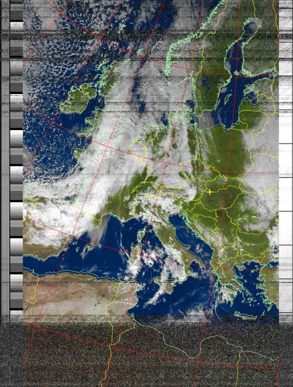

Ma készültek a képek, jön az eső
![]() Egyébként majdnem jobb is a kép minősége a tranzisztorok nélkül.
Gratulalok ! Egesz jo kepek. Melyik vevot epitetted meg? Milyen antenna, es RF erosito ?
A vevőt már mutattam itt a topicban. Azóta kicsit átépítettem. Úgy volt, hogy az antenna a műhelytetőn volt magasan, de nagyon rossz volt a vétel, hosszú volt a koax, és nagy volt a csillapítása, ezért levettem. Most kézi vevő lett belőle.

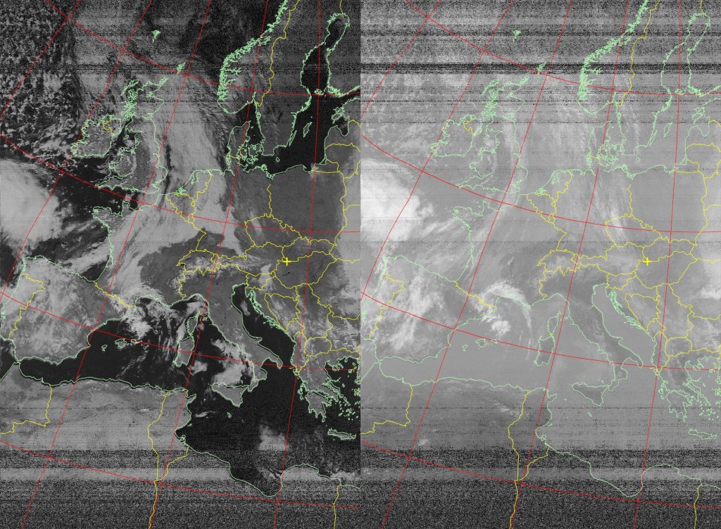

A mai áthaladások. Valahol láttam olyat, hogy több kép össze volt dolgozva egy képpé. Azt milyen progi tudja?
Most ment el kicsit távolabb tőlünk a NOAA18. A programban az auto record nem indult volna el, ezért manualba felvettem. Viszont a NOAA15 nevet adta a képeknek, mert előtte azt volt auto recorddal rögzítve. A térképet sem tette rá, annak ellenére, hogy egész jó képek lettek. Van erre valami megoldás? Be lehet állítani valahol, hogy a távolabb haladó holdakat is felvegye?
