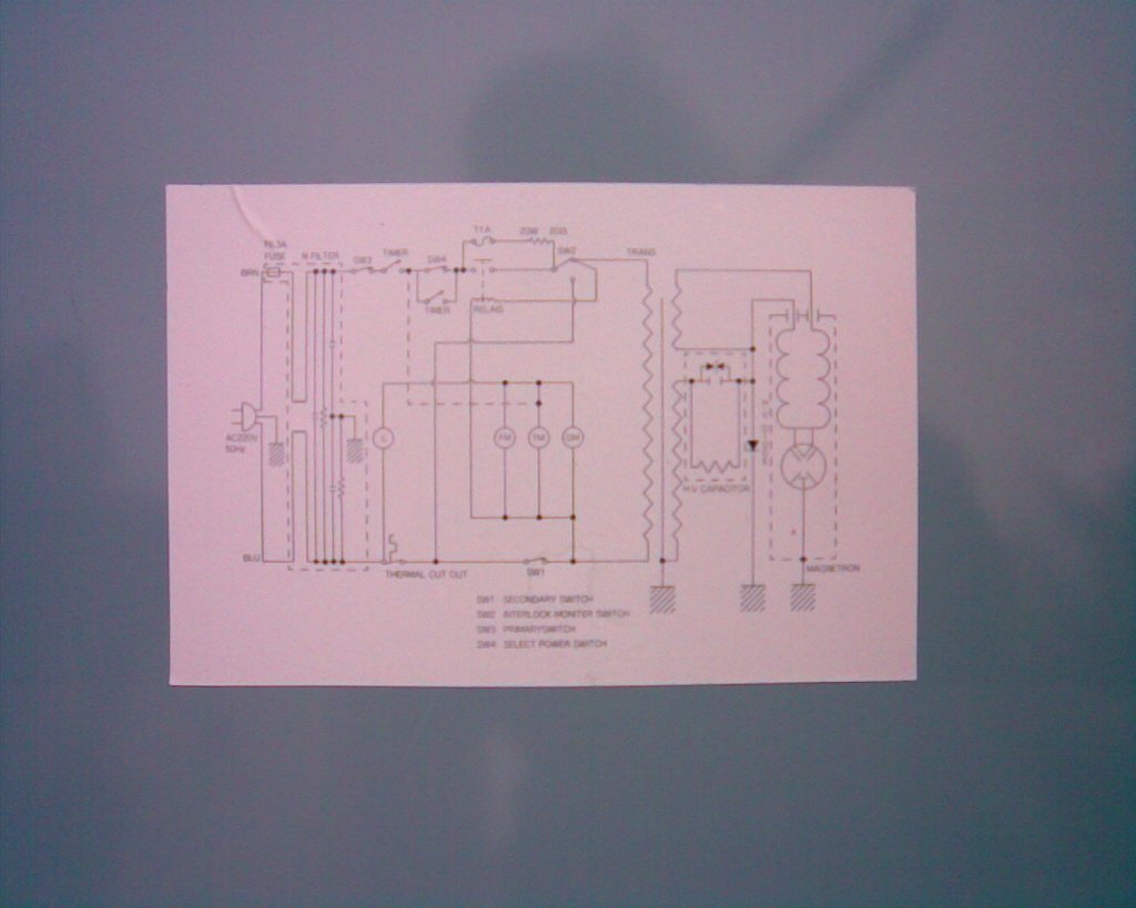

(#) Gyafi válasza mindenes hozzászólására (») Jún 23, 2012 /
Köszi. Néztem úgy is, hogy a primer oldalt kikötöttem, így "minden" megy, a grill is. Én szekunder oldali menetzárlatra gondolok, de simán ellenállást mérve nem tűnik rossznak.

(#) mindenes válasza Gyafi hozzászólására (») Jún 25, 2012 /
Néhány fotót a belsőről ha tudnál mellékelni az sokat segítene. Szekundernél hány ohm mérhető?

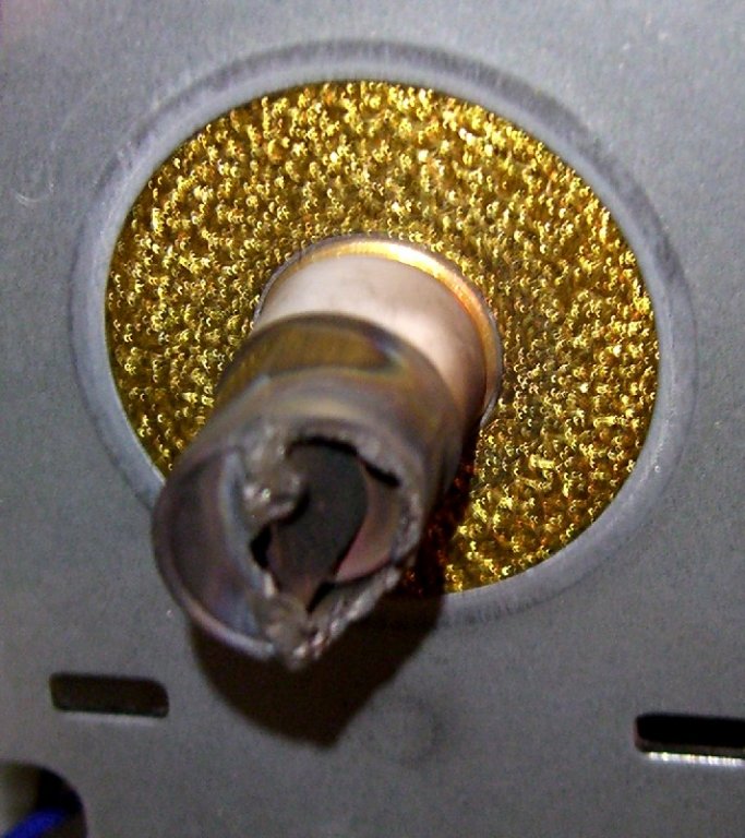

richmond-ot kérdezném:
így néz ki a magnetronom, különben nem zárlatos. Maradhat-e a kilyukadt antennavég, vagy mire lehet cserélni?
(#) mindenes válasza kismukk hozzászólására (») Jún 27, 2012 /
Üdv. Sajnos az enyirre sérült antennjú magnetronnal nem érdemes foglalkozni a későbbiekben úgy is ráfizetés lenne a vége. Az ilyen bizony cserélendő a késsőbbi problémák elkerülése végett.

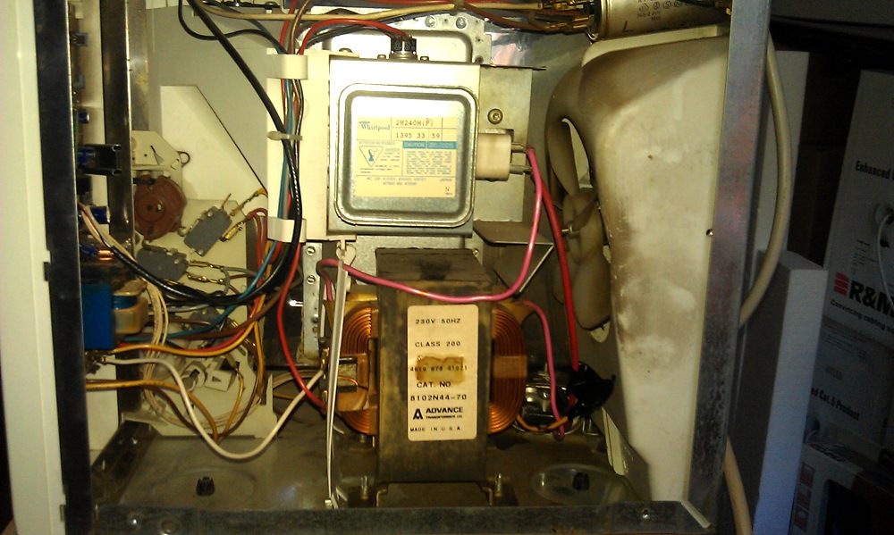

(#) Gyafi válasza mindenes hozzászólására (») Jún 27, 2012 /
Megjött a másik trafó. Betettem, megy. Örül.
Régi trafó primeren 1,8ohm, szekunderen 120ohm. Új trafó 2,0ohm ill. 135ohm. Fűtés 0ohm mindkettőnél.
A képen (régi trafóval) a nagyfesz (sárga) le van kötve. Jobb hátul, alul van a kondi.

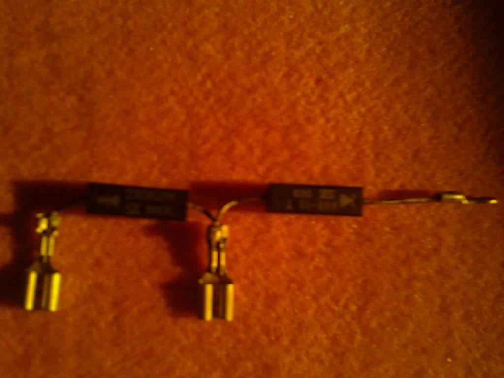

(#) attika hozzászólása Júl 1, 2012 /
Kimértem ezeket a diódákat(kép mellékelve) és rosszak.
A kérdésem az lenne,hogy ettől csinálhat e olyat a mikró,hogy elindul de nem melegít.A grill része tökéletesen működik,de melegíteni nem melegít.
(#) kaqkk válasza attika hozzászólására (») Júl 1, 2012 /
Mi a kérdés ? Ha a diódák rosszak akkor csere !
A mikró elindul : a tányérmeghajtó motort külön kapcsolja az elektronika az elindul , ez még nem zárja ki a magnetron hibáját .
(#) attika válasza kaqkk hozzászólására (») Júl 1, 2012 /
Az a kérdésem,hogy a dióda hibája okozhat e olyat,hogy megy minden de nem melegít.Az egész úgy indult,hogy felrobbant benne 2db tojás,és kicsapta az ajtaját.Kitakarítás után meg elindul,de nem melegít semmit,és a diódák rosszak.

(#) attika válasza Peter11 hozzászólására (») Aug 5, 2012 /
Mennyi dióda van benne?Én úgy tudom ha a kondi 2 kivezetésén van a dióda akkor az kell a kondi kisütéséhez.Elméletileg kell lennie egy diódának ami a kondi egyik lábára,meg a házra megy.
(#) attika válasza attika hozzászólására (») Aug 5, 2012 /
A nagyfesz diódát sima multiméterrel nem tudod kimérni,nekem az új dióda is szakadást mutatott és amikor betettem mégis működött vele a mikróm.Olvass vissza,,hogy,hogy kell pontosan kimérni ezeket a diódákat,mert attól,hogy te szakadást mérsz az még lehet jó is.
(#) Peter11 válasza attika hozzászólására (») Aug 5, 2012 /
Egy dióda van benne, ami a kondi és a ház között van. Igazándiból nem tartottam hibásnak a diódát a szakadás miatt, ezért mértem csak zárlatot. De hogy biztosan ki lehessen zárni a hibalistáról, 12 V, LED és ellenállás alkotta "műszerrel" is kipróbáltam, és ahogy kell, csak az egyik irányban működött a LED. Tehát jónak itéltem a diódát.
