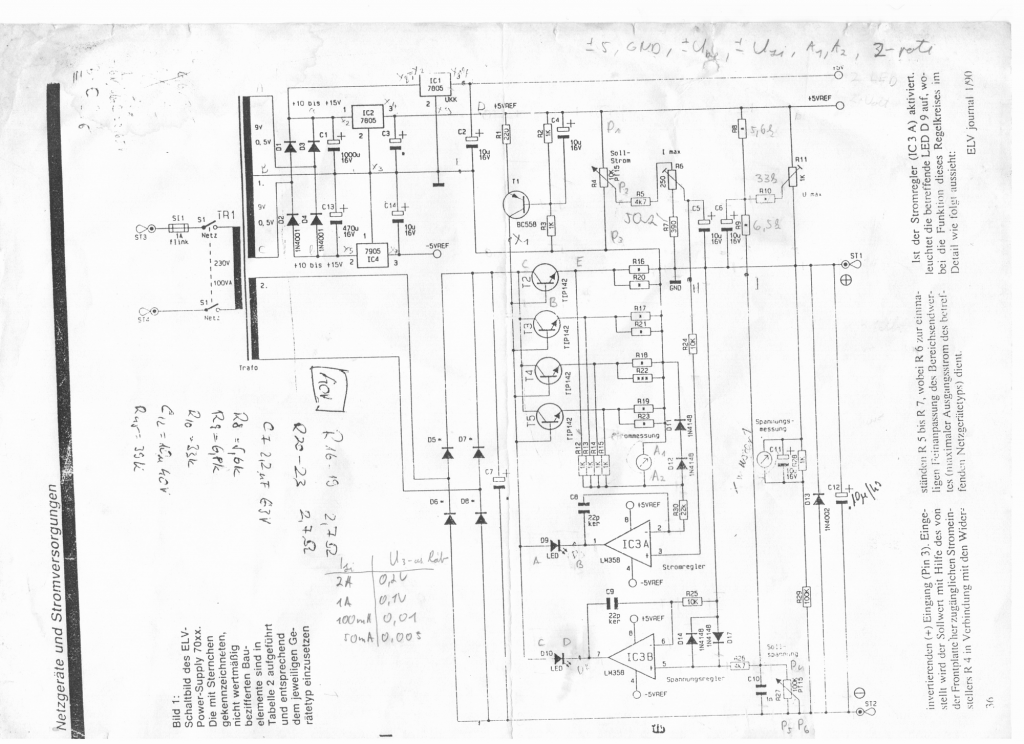

Sziaztok!
Sikerült megépítenem Attila86 labortápját, ami a kapcsolásokban is megtalálható.
Figyelmetlenségem végett elpukkant az egyik 1000u elkó, de már ki is cseréltem.
Ami viszont gondot okoz az a beállítás/kalibráció ill., hogy egyáltalán nincs feszültség a kimeneten és a kijelző is nullát mutat vagy ha megkozelítem akkor tizedes értékeket össze vissza.
A sárga led is folyton világít, azt sem tudom mire van.
Bármelyik potit vagy trimmert tekergetem semmi sem történik.
Kérlek segítsetek, nagyon csalódott vagyok, hogy egy ilyen egyszerű és egyben hasznos kapcsolást nem voltam képes működésre bírni. :no:
(#) szabi83 válasza hitman247 hozzászólására (») Márc 1, 2012 /
T1 tranyót szerintem, kinyírtad.

Elkezdtem átnézegetni az Attila féle kapcsolóüzemű tápegységemet. Kicseréltem a két darab BC212-es meghajtó tranzisztort, így már nem megy folyamatosan az áramkorlát, viszont a táp kimenetén nem jelenik meg feszültség akárhogy tekergetem a potmétereket. Ha az élesztés folyamatát a leírtak szerint hajtom végre, akkor ha csak a segédtápfeszültség van rajta, akkor az áramkorlát led nem világít, pedig kellene neki, és a műszer csak voltmérő állásban mutat 0.00-át, árammérő állásban pedig 0.200-at. Az icket kicseréltem, tápfeszültségek rendben. Ha a kimenetre rámérek szakadásvizsgálóval, akkor zárlatot jelez, de ha a feteket kiméregetem, amikor ki vannak forrasztva, nem sípol a multiméter, tehát elvileg jók a fetek.
Nem tudom mi lehet a probléma...

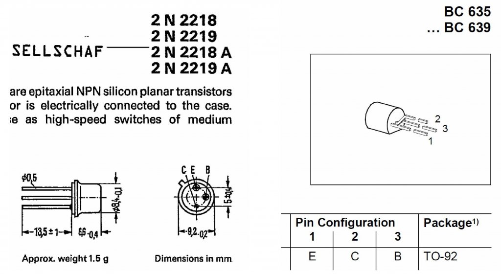

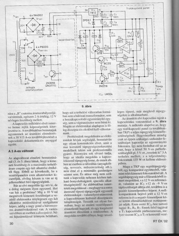

A 2002 RT évkönyv kettős tápegységének 3A-es változata egy un. trafó kapcsoló áramkörrel van megoldva (több leágazásos trafóhoz). Na ennek a TKP-nak a megépítésében van valakinek tapasztalata? Nekem ugyanis nem működik. Csak annyit változtattam rajta, hogy a reléket vezérlő 2N2218 helyett bc639-et raktam bele. Lehet hogy hibás a közölt kapcsolás?
(#) Alkotó válasza Hakai hozzászólására (») Márc 7, 2012 / 1
Én nem tudom melyik rajzról van szó, de a BC639-nek teljesen más a lábkiosztása mint a 2N2218-nak. Utóbbinak középen a bázisa van, előbbinek meg a kollektora. Esetleg ezt megnézhetnéd, hátha itt van a hiba.
(#) subi válasza Alkotó hozzászólására (») Márc 7, 2012 /
Én szimulátorban kipróbáltam a kapcsolást, persze a trafót kapcsoló áramkör nélkül, úgy hogy, működnie kellene.
Subi
(#) Hakai válasza Alkotó hozzászólására (») Márc 7, 2012 /
Köszi a gyors segítséget, valóban más a lábkiosztás, emiatt rosszul is voltak beforrasztva! Annyira a helyettesítő értékekkel voltam elfoglalva hogy benéztem. Most beforgattam a lábakat, de ugyanúgy rossz a relék húzofesze. Lehet hogy belehalt az lm324? Hogy lásd miről is van szó mellékelem a kapcs.rajzot.
(#) proli007 válasza Hakai hozzászólására (») Márc 8, 2012 /
Más hiba van, az IC a tranyók bázisában lévő 10kohm miatt nem tudnak meghalni.. Mérni kell!!!

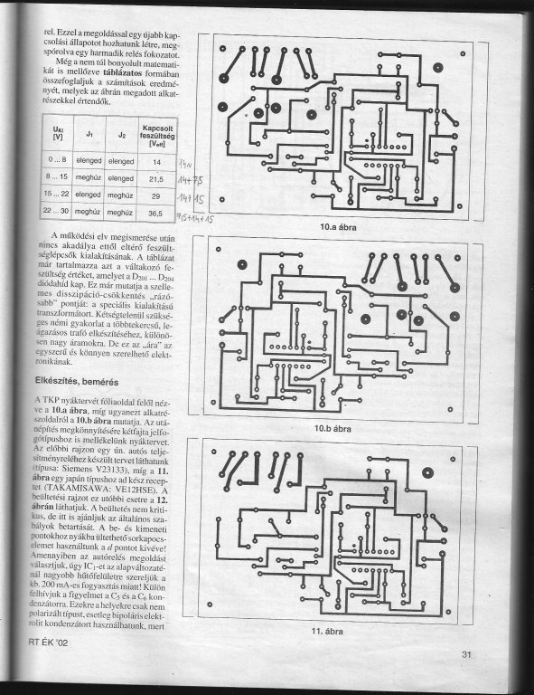

(#) Dr.PCB válasza Hakai hozzászólására (») Márc 8, 2012 /
Helló Hakai!
Én megépítettem ezt a tápegységet, a TKP-al együtt. Más tranzisztorral is biztos, hogy mennie kell, mert nekem is bc337/327 van benne. A bc639/640-el is menni kell, de tényleg más a lábkiosztás ahogy a többiek is mondták. Én az autó relés változatot építettem meg, de az áramkör ugyanaz csak a relék árama nagyobb.
Két hiba viszont van ezzel a kapcsolással: 1. Nem mehet ugyanarról a trafótekercsről mint amiről a vezérlőkártya! 2. A zpd9.1 zener-rel előállított 9v-ot el lehet felejteni, mert a relék árama is keresztül folyik rajta, és még a zy9.1 is kevés lenne hozzá főleg ha 30A-es autós relét használsz!
