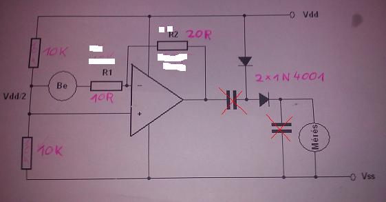

Mondom a lényeget. Van egy toroidom, amin a pri mondjuk 2 menet 240VAC és 30W fogyasztó van rajta. A sec 15 menet és 30Wesetén kb 0,5mVAC-tmérek rajta
Ezt szeretném kb. 3V-ra erősíteni, hogy a ADC lábába köthessem.
Értelemszerűen nagyobb fogyasztónál a mV-ok száma is nő. Ha többet tekerek fel, max olyan 100mV-ot tudok elérni a sec-en 30W-os fogyasztónál, ha ez lényeges.
Nekem az kéne, hogy 1-100W-ig tudjak mérni és az 1-5voltig jöjjön ki a műveleti ezősítőből (+- egy-két volt)
Már felraktam a fesz osztót és nem szállt el. A másik két ellenállás értékét viszont nem tudom
lehet 10r és 3k az érték?

(#) reloop válasza netnet.hu hozzászólására (») Feb 28, 2012 /
Nem nevezném haladásnak
Annyit kezdek érteni, hogy teljesítmény mérőt szeretnél, ami le van választva a hálózati feszültségről. Az egésznek a mibenlétét és a működését jó volna egy alkalmas témában kitárgyalni, mert ennyi információból erős kétségeim támadnak.
Ami a műveleti erősítőt illeti: minél nagyobb ellenállást javaslok, hogy ne terheljen rá a szekunderre: R=3k3, 300xR=1Mohm.
Ilyesmi?

Így most arra kérek tőled még feleletet, hogy ha berakom R-be a 3K ellenállást, akkor mit kell raknom 300xR-be? Most másik tekercs van rajta: pri 10 220VAC, sec 40. Így most 7mV-ot 400-ra erősítettem. -ez kb 30-w fogyasztás. Mit csináljak, hogy kb 3V-ra erősíthessem?
A kései órán elnéztem a nagyságrendet. A szorzó nem 300, hanem 3000. Be kéne vetni az opa másik felét is, hagy vegyen részt az is az erősítésben.
A két ellenállás hányadosa maga az erősítés szorzószáma, állíthatod tetszőlegesen nagyra. A kimenő feszültség maximuma 2,5V ami már négyszögjelre hasonlít. Ha korrekt szinuszt szeretnél, akkor az 5V táppal valamivel kevesebb mint 2VAC (effektív) feszültségig tudsz eljutni.
A jel növelésének legkézenfekvőbb módja a szekunder/primer menetek arányának növelése.

(#) netnet.hu válasza reloop hozzászólására (») Márc 3, 2012 /
Most megépÍtem,meglátjuk mi lesz
sajna nem egyértelmű a kondik értéke és típusa
Az eredmény a következő képeken látható:
78l05 ad 5,08V tápot
a mérési pontokon meghökkentően 5,50V-ot mérek
kondik nincsenek berakva.
Értékek mellékelve
Tekercs pri 3 menet 0,5ös cu 230VAC 15W
sec 35 menet 0,5öscu 0,1mVAC
Tekercs típua 50-00-26 a lomex.hu nál
(#) reloop válasza netnet.hu hozzászólására (») Márc 3, 2012 /
Legyenek 470nanósak. Az értéknek a mérő belső ellenállásához kell igazodnia. Ha túl nagyok a kondik lomha lesz a kijelzés visszafutása, ha kicsik akkor a mért érték csökken.
Szerk.: a "Mérés" ponton a csúcsfeszültség elérheti a 9V-ot.

(#) netnet.hu válasza reloop hozzászólására (») Márc 4, 2012 /
Köszönöm, tényleg sokat segítesz. Egyébként rosszúl kötöttem be az egyik diódát amikor 5,50-et mértem.... viszont az a baj, hpgy csak 1dv 470nf-es kondit találtam itthon. 1µF polaritásos szóba jöhet? Azt talán tudok bányászni egy Access Pointból és ha megy, akkor majd rendelek megfelelő értéket.
7805-öt kondizzam le, vagy nem zavarja be az erősítőt? 12VDCtrafóról kapja az áramot és igen, rajzoldbelégyszi, bár gyanítom, hogy Vss-hezközelebbi oldala a - mindkét kondinak
(#) reloop válasza netnet.hu hozzászólására (») Márc 4, 2012 /
Az RC alkatrészek értékei széles határok között változhatnak, hatásukról már írtam.
Kiegészítettem C1 kondenzátorral a kapcsolást.

azt is meg tudod mondani az mcppppppp602 esetén, hogy mekkora az erősítés? mármint ha r1 3k és r2 1m, ahogy annó írtad, akkor 1mV-ot mennyire erősít?
Az erősítés R2/R1. (333)
A C1 eléggé átrendezi a kapcsolást. Az R1 így a szekunder terhelésévé válik, mintha párhuzamosan rá lenne kötve. Ez azért fontos, mert az R1 értékével kézben tudod tartani a primeren eső feszültséget. A kettő egymással egyenes arányban áll. Szükség esetén az R1-et megváltoztathatod, és a fenti képlet alapján választhatsz hozzá R2-t.
Még nem akarlak vele összezavarni, de igény esetén tudok javaslatot tenni méréshatár változtatásra.
A 0,1V-ot most terheli az R1, valószínűleg kevesebb lett. A lomhaság ellen említettem a 10k kisütő ellenállást.

(#) netnet.hu válasza netnet.hu hozzászólására (») Márc 4, 2012 /
pill, nagyon hülye vagyok!!! A fesz osztó egyik ellenállásanincs berakva
Egyelőre nem tudom a videókat élvezni.
A laptoptáp roppant szerencsétlen műterhelés a kísérletek jelen stádiumában. Valami ohm-os terhelést válassz. Izzólámpa is jó, bekapcsoláskor ugyan megugrik az áram, de ha lesz a voltmérőddel párhuzamos ellenállás akkor majd gyorsabban visszaáll.
A laptop kapcsoló üzemű tápról töltődik, mely - tisztelet a kivételnek - csak a hálózati feszültség csúcsaiban terhel. Innen származnak azok az impulzusok melyek a billentyűzeted megzavarják.
A kapcsoláson egyelőre ne változtass, inkább cserélgesd a terheléseket a fűtőbetétes szúnyogriasztótól a vasalóig. Ha a mért feszültség már 9V közelében jár, ne növeld a terhelést, mert az IC bemenetére adható feszültség korlátozott mértékű (tápon belül kell maradnia).
