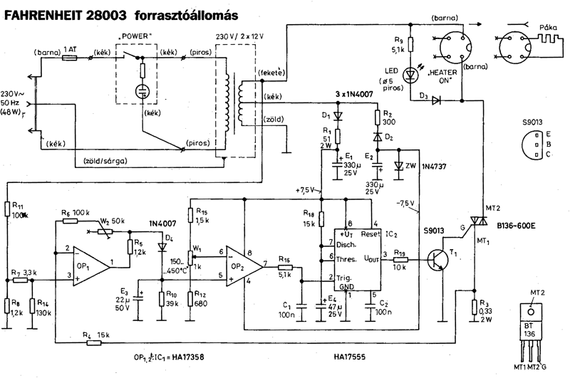

Lehetségesnek tartom hogy eddig csak nem vetted észre a melegedést. Mivel a stabkockán kb 1W teljesítmény disszipálódik el, ez már melegíti szépen a tokot.
Amit írtál áramfelvétel pedig teljesen rendben van. Az, hogy miért szabályoz nagyobb hűtőbordával lomhábban, azt egyenlőre nem tudom megmondani. Idézet: „Neked van ilyen hőfokszabályozód?” Nekem ilyen van.
Most látom hogy itt már megindult a hibakeresés... (még csak most válaszoltam mail-re, de itt több info van) Nekem kicsit soknak tűni a 30 voltról járatás, emiatt könnyen meglehet hogy túl gyorsan fűt, és "megszalad" amikor eléri a kívánt hőmérsékletet. És ezért kapcsol ki egy kis időre. De mennyi időre áll le? És kb. milyen hőfokon? (nagyobb hőfokon egy pici huzat is megrángatja a páka hőmérsékletét, mivel nem egyenletesen hűti) A stabkocka melegedés normális. Optotriak tuti (99,99%) hogy jó, eleve az nem is vesz részt a vezérlésben, csak bekapcsolja a triakot. Meg kéne mérni az első erősítés utáni feszültséget, hogy hogyan ingadozik (IC 2-es láb), és hogy a potival beállított referenciafeszültség stabil-e (IC 3-as láb)… Zoli Idézet: „Optotriak tuti (99,99%) hogy jó, eleve az nem is vesz részt a vezérlésben, csak bekapcsolja a triakot.” Éppen ezért vesz részt a vezérlésben! Egyébként pedig szabályzás. A vezérlés és a szabályzás közt az a különbség hogy szabályzás esetén van visszacsatolás.
Jajj. mindig összekevertem öket már a suliban is...
És de tudtam hogy kapok is rá kijavítást... NA mind1, azért nyílvánítottam jónak, mert "furcsán villog" kijelentés azt sejteti hogy az optotriak is "furcsa" jelet kap már eleve.
Helló!
A melegedés valószínű, hogy volt már az elején is, csak nem vettem észre. Raktam rá egy hűtőbordát és így már nem is érezni a melegedést. A nagy hőmérsékletingadozás is megszűnt, úgy néz ki, a poti adta meg magát, kicseréltem és így csak pár fokot mozog a hőmérséklet. A páka az 24V-ról megy, az elektronika megy 30V-ról, egyenirányítás és puffrelés után. Köszi a segítséget

A Fahrenheit 28003 kapcsolási rajzát el tudná nekem valaki küldeni? A neten úgy láttam, hogy a HE 2003/5 számában volt benne.

Itt a kapcsrajz. De nekem is lenne egy kérdésem: mit szólna a SL20N/30N - Forrasztó páka, és az itteni opto-triakos forasztóállomás elektronika ha nem 24V os trafóra kötném hanem egy 30V -osra. (2A al terhelve 28V).
Akkor mgoldás lenne pl, sorbakötni a fűtőbetéttel egy 2 Ohmos ellenállatot ?
Azon 2A-nél épp 4V esne.
Csak legyen legalább 8 Wattos.

A 30V-sok az biztos, a kapcsoláshoz annyit fűznék hozzá hogy csak félhullámban fog fűteni a páka, vagyis nagyon lassan melegszik fel, és csak kb 280fokig.
Ráadásul ehhez a pákához használhatatlan az állomás, nem nézi a hőfokot, már ha JLT-02 pákáról van szó ( a topic címe alapján) Építsd meg a főoldalon lévő kapcsolások egyikét( mondjuk vzoole-ét), azokban optotriakos meghajtás van és nézi a páka hőmérsékletét. Továbbá 1-2 hasznos infó itt is van(páka bekötés, hőfoktáblázat), de itt még rossz a páka meghajtása: Bővebben: Link

Igen.Köszönöm. A kapcs. rajzból egyértelműen látszik, hogy ezzel az állomással nem érdemes foglalkozni, mivel nincs benne hőmérő. A 4 pólusú vezeték csak átverés, mert a 4-ből kettő nincs bekötve.
A topicot olvasva felmerült bennem: én vagyok nagyon hülye, vagy itt valami katyvasz van? Amikor csak a cikkett olvasgattam itt a HE-n, meg voltam győződve róla, hogy ez az áramkör váltóáramról működik (mivel ott 18-24 voltos trafóról van szó). Akkor most légyszi öntsetek tiszta vizet a pohárba: egyen vagy váltóáram kell az állomásnak meg a pákának? Bocs a hülye kérdésért!
Váltó kell a pákának, és a forrasztó állomásnak is.
Az egy dolog hogy a vezérlés egyenáramról megy bene egy stabkocka után, de váltót kapcsolgat a pákára. Ezért is triakos, és nem tranyós vagy fetes.

Haladok az építéssel, de most vettem észre hogy nincs 50V os elkóm a 7808 elé, ha két 25V -ost sorbakötök az jó lesz ?
Inkább tegyél 35 Voltost az elég.Sorbakötött kondiknak nem igazán jó a stabilitása. Puffernek nem tennék sorbakötött kondit.
Hmm, hát raknék ha lenne. Másik kérdés még ami felmerült, a műv. erősítőnél levő 680nF értéke az mennyire kritikus ? Mi a szerepe annak a kondinak ?
