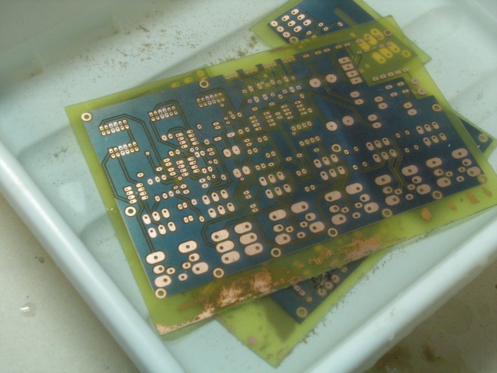

Akkor megosztom tapasztalataimat:
Nekem nyák készítéséhez a következő eljárás jött be:
Lézer nyomtatás, + vasalás + réz leoldása.
Lézer nyomtató : Lexmark
- Papír nekem a lakkozott felületű lézernyomtatókhoz kellő fotópapír jött be.
- Vasalás 3 hófok gőzölés nélkül, míg a papír el nem kezd barnulni
- Majd áztatás langyos vízben 20 perc
- Fogkefével tisztítás
- Majd oldás, vagy maratás
Hidrogén peroxidos "cuccal"
Nekem ami megfelelő lett: 1/2 rész víz, 1 rész sósav 1/2 rész Hidrogénperoxid.
Marás után lemosás, majd szódabikarbonátos fürdő.
Alább az eredmény:
(#) mazso1988 válasza CHZ hozzászólására (») Ápr 25, 2012 /
És ha lefújom WD40-el a nyákot, akkor utána erre még én tudok fújni sima átlátszó lakkot?
(#) pjg válasza mazso1988 hozzászólására (») Ápr 25, 2012 /
A WD40 olajos valami. Kétlem, hogy tapad rá a lakk, de minek is lakkoznád azt az oldalt.
(#) CHZ válasza mazso1988 hozzászólására (») Ápr 25, 2012 /
Nem írtam, hogy fújd le, csak azt javasoltam, hogy töröld át... Ha lakkozni is akarod, nem kell WD40, mert a lakk is rendbe teszi, szép fekete lesz.

(#) mazso1988 válasza mazso1988 hozzászólására (») Ápr 25, 2012 /
Egyébként hogyan szoktátok vasalni, illetve laminálni a két rajzolatot egyben a kettőt, vagy külön külön? Hoygan pozícionáljátok össze a kettőt hogy szép legyen?
(#) nasgoon válasza mazso1988 hozzászólására (») Ápr 25, 2012 /
Nyák furatok a mérvadóak ( legalábbis nálam )
És a két vasalást külön, külön kell.
Egy vasalás nyák réz oldal - ha az kész, maratva stb, akkor a beületési rajz.
- szerintem -
(#) mazso1988 válasza nasgoon hozzászólására (») Ápr 25, 2012 /
én is így csináltam most, csak mikor kész lett akkor láttam hogy egy kicsit "elmászott" a rajzolat
Ha egy "pötty" pillanatragasztót teszel valamelyik sarkába, akkor nem tud "mászkálni a papír, mikor vasalod.
- fejjebb vannak képek a nyákjaimról, nézdd meg -
Egy lépésben könnyebb és pontosabb lesz.
Tervezésnél a nyáklemez vastagságánál nagyobb távolságra pontosan alá helyezed a beültetés oldalát, így félbehajtott papír közé mehet a nyák. Vízszintes pozíció így tuti, csak a függőlegesre kell figyelni a félbehajtásnál.
tehát akkor egymás alá helyezem a két rajzolatot és így is nyomtatom ki együtt a kettőt egyszerre.
legelső nyák amin pozíció rajzolat van ilyenre sikerült
Így van, csatolás szerint. Berajzolt vonal mentén kell félbehajtani,a méretre vágott papírt.
