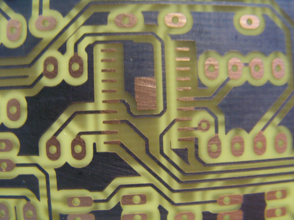

Először sikerült P20 rajtahagyós technikával solder mask-os nyákot készítenem. Dupla film, de az utolsó lépés már nem problémás.
Ez nagyon szép ! Lássuk forrasztás után is !
Nekem 2 kérdésem lenne. Az 1ik hogy ezt a p20as technikát meg lehet e valósítani dry fóliával vagy felejtős? A másik hogy ha utána bedobom ónozóba az nem okoz kárt rétegben? Előre is köszönöm a választ.
A fólia nem kultiválja a forrasztási hőt. A másik, hogy ott az marad meg ami exponálódik. Tehát maratás után már nincs mit levilágítani, mert minden exponálódott. Újra fóliázással lehetne, de leolvad.
Remegő kézzel fogom forrasztani mert ezt elcseszni nagy lúzerség lenne
Köszönöm a választ
Ahol a padek körül nagyobb távolság van ott megfelelő lesz , de smd padek nél el fog olvadni nem számottevően , de látszani fog az olvadás.
