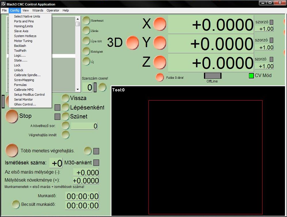

(#) emmzolee hozzászólása Márc 31, 2012 /
Kellene egy kis segítség.
Az új gépemre szerettem volna föltenni a Mach3 -at.
Kilóg a kép a monitorról. A fele nem látszik. A Hobbicnc-n azt mondták, hogy a "config" menüben a "general configban" keressem meg az "autósize" -t.
A menüben nálam nincs general config.
Beteszek képet.
Ha valakinek van ötlete kérem írja le.
Köszi.

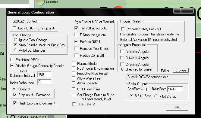

(#) kadarist válasza emmzolee hozzászólására (») Márc 31, 2012 /
A General Logic Config-ban nincs ilyen részlet? Vagy angolul "Screen Control"
(#) emmzolee válasza kadarist hozzászólására (») Márc 31, 2012 /
Hello
A "general logic configuration" menü meg így néz ki nálam:
(#) Sir-Nyeteg válasza emmzolee hozzászólására (») Márc 31, 2012 /
Próbáld meg az eredeti angol felületet, hátha...
(#) emmzolee válasza Sir-Nyeteg hozzászólására (») Márc 31, 2012 /
Közben kiderült, hogy nekem csak az 1.83-as verzió van meg.
Most azt sem tudom mit csináljak.
