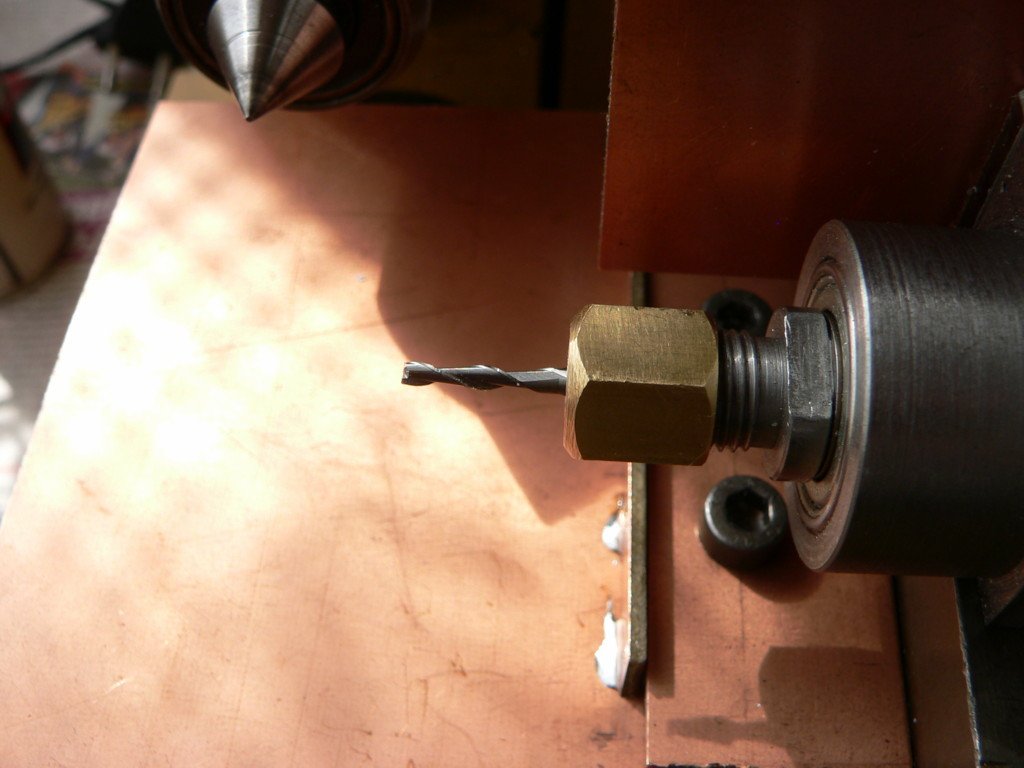

Nyákot fúrni? Ahhoz még kell a főorsó. A mostani 20 éves kis gépem csapágyas, és eltörné a fain fúróimat. Sima HSS fúrókkal meg nem akarok bohóckodni. Gondolkoztam ER11-esen, valami brushless motorral. Nem tudom még mi legyen. Jó lenne valami kefe nélküli moci, mert az halkabb. A frekiváltósak meg drágák. Hogy szokták az ER11 végét össze dolgozni a motorral? Szíjat nem szeretnék.

Jó a BL motor, csak piszokul melegszik, mert semmi hűtése nincs. Egyébként kuplunggal lehet összehozni közvetlen hajtással.
Ez aztán nem melegszik. Pedig ment vagy 5 órát Igaz 2A-el, és nem 3.3-al. Különben elég jó ez így is. Majd azért kipróbálom 3A-el is, ha meg lesz a másik vezérlőm.
A múltkorában nekem is szükségem volt egy főorsóra hirtelen... Alucsövet munkáltam meg és házilag szíjhajtás volt a leggyorsabb, legkézenfekvőbb, az adott körülmények közt. Tulajdonkép a "szíj" egy 90x5 méretű O gyűrű. A maró 2.4mm átmérőjű, és 1mm mélységű fogásokat vettem. Az O gyűrűnek meg sem kottyant, nem csúszott meg.
Nyákfúráskor bátran lehet alkalmazni, ott közel sincs akkora terhelésnek kitéve. Persze jobb a kuplungos tengelykapcsolat, de azt precízen be kell állítani, mert nagyobb fordulatoknál igencsak berezonálhat.
Ilyeneket használok többnyire az itthoni saját konstrukciókhoz. A tekercskivezetéseket át lehet kötni, ha fordítani kell a forgásirányt, és be szoktam építeni egy kétpólusú csatlakozóhüvelyt az eredeti tápkábel helyére, így mobilabb, és egy külön erre készített fordulatszabályzóval használom azt, amelyiket éppen kell.
