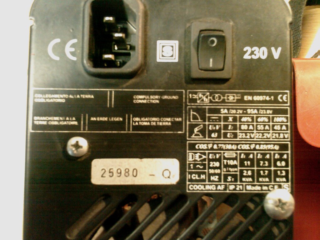

A képen látható Weldy 1100 gépben a fettel párhuzamosan van egy 22ohmos ellenállás és egy SMD-s kondi. Na, ennek a kondinak a kapacitására lenne szükségem. Plusz az üresjárati feszültség csak 42V, 75A-nál nem is ad le többet. Az adat tábla szerint 63V az U null. Segítségeteket előre is köszönöm. Üdv:. BeLac
Az SMD kondi helyett egy 2,2nF 400V MKP kondit tegyél, mert az SMD kivitel nagyon rövid életű tud lenni. De kellene ott lenni még 2 db diódának is. Egyik a 22ohmos ellenállással párhuzamos, a másik pedig -mint ahogy az R-C tag- a FET-el.
Én is 2,2nF-ra gondoltam és ki is próbáltam. De ekkor nagyon felmelegedtek az ellenállások és mivel egy idő után a ventillátor is le áll (mert csak be volt kapcsolva). Már szaga is volt az ellenállásnak. Diódát viszont sehol sem látom. Már mint a 22ohmal párhuzamosan. De azért holnap megnézem még egyszer alaposan.
Azok az ellenállások melegedni is fognak, elvileg 3-5W körüli teljesítményű való ide. A feladatuk hogy a velük sorba kapcsolt kondenzátor áramát korlátozzák.
Bocs,de 1n kondit nem próbáltál ?Nekem a 100A gépben az van
A 2,2nF és a 4,7nF a jellemző, frekvenciától függően(no meg a snubber kör kapcsolástechnikájától). Eddig még nem volt nálam olyan SMD -snubberkondis gép, amelyikben ép lett volna az SMD kondi. Valószínű,hogy az ellenállás is hasonlóképpen aláméretezett, mint ahogy a kondi is.

De akkor a freki 30kHz környékén van, nemde?
Igen,de gondoltam,egy próbát hátha megér.
Az ellenállás biztosan nem fog olyan intenzíven tüzelni,de kérdés,hogy a lemágnesezés megtörténik-e? Mondjuk a szakadt kondinál biztosan többet ér.
