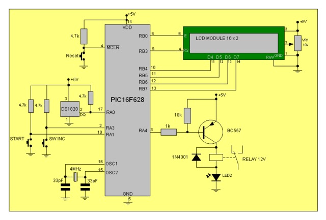

Megépítettem az alábbi kapcsolást amely működik is, 1 dolgot kivéve. A PIC OSC2 lábáról le van véve a működési frekvencia amely áthalad egy nand kapun és referencia ként lenne használva, de semmit nem tudok mérni rajta. Van valami ötletetek miért nem? A PIC működik, fut rajta a program. A nand kaput is kipróbáltam, az is jó.

A kapu előtt sem tudok semmit mérni. Sem multiméterrel sem magával a kapcsolással. Milyen irányban lehetne elindulni? Lehet hogy nem is rezeg a kristály, és csak valami belső órajelről megy a PIC? Köszi!
Mit állít be a program a konfigurációs szóban oszcillátor típusnak? Egy egyszerű programmal (egy kimenet villogtatása) megállapítható, hogy működik-e a quartz oszcillátora.
Ha mérsz, lehet, hogy annira meg is terheled, hogy leáll. Próbáld meg a 74HC132 -t 74HCT132 -re cserélni (alacsonyabb bemeneti szintekkel dolgozik).
A program részéhez nemigazán értek, de felteszem hátha neked mond valamit. Sajnos más programot nem tudok feltölteni mert nincs égetőm. Valami más módon nem lehet megállapítani hogy rezeg-e a kvarc? Mondjuk kiveszem az áramkörből és akkor is működik? A 74HC132 csere mellett érdemes lehet a kristály kondik értékének megváltoztatásával próbálkozni?
Ha kiveszem a kristályt nem megy a PIC, elvileg akkor a jelszint kevés a kapunak.
