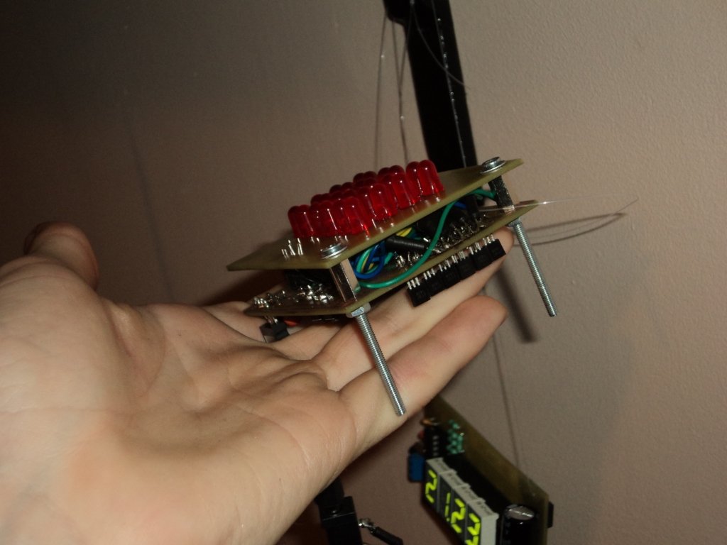

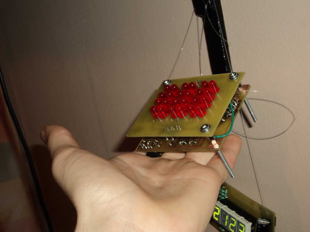

(#) pepe091 hozzászólása Márc 10, 2012 /
Kér valaki egy szendvicset?
(#) zsoltee0001 válasza pepe091 hozzászólására (») Márc 11, 2012 /
Nagyon király, ezt mennyire lehetne leminiatürizálni?
(#) Hp41C válasza zsoltee0001 hozzászólására (») Márc 11, 2012 /
Karóra méretére...
(#) pepe091 válasza zsoltee0001 hozzászólására (») Márc 11, 2012 /
Köszönöm. Egész picire is le lehet, ha SMD-t használsz mindenből.
Itt a fórumon is volt aki kicsit csinált: Bináris óra
(#) Pigi válasza pepe091 hozzászólására (») Márc 11, 2012 /
Nagyon fain
(#) hackerfish válasza pepe091 hozzászólására (») Márc 11, 2012 /
Csak az a baj vele, hogy hamar lemeríti az elemet, a bolti meg egy gombelemről megy, és tovább is bírja... gondolom az nem PIC-es, hanem valami kisebb fogyasztású áramkör vezérli.
(#) pixels válasza hackerfish hozzászólására (») Márc 12, 2012 /
PIC-et le lehet tenni alvó módra, meg lehet lassú belső órajelet választani, ilyenkor nincs 100uA a fogyasztása. A kijelzőt is ki lehet kapcsolni, és csak gombnyomásra aktiválni.... szerk: esetleg valami LCD?

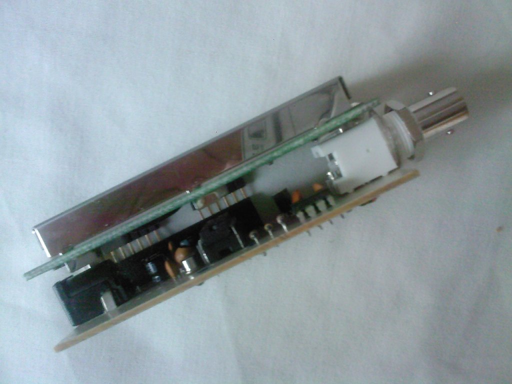

(#) joco53 hozzászólása Márc 12, 2012 /
Hátha valakit érdekel:
0.01-1.3GHz-ig működö frekvenciamérő MB501,PIC16F84A-val
(#) zolika60 válasza joco53 hozzászólására (») Márc 12, 2012 /
Igényes darab. Gratulálok. Ólommentes forrszatás, vagy csak a kép csalóka?
(#) joco53 válasza zolika60 hozzászólására (») Márc 12, 2012 /
Csak a felület onozva van.A telefon meg nem csinál jo képet
(#) zsoltee0001 válasza joco53 hozzászólására (») Márc 12, 2012 /
Zsír!
Szerintem nem csak engem érdekelne egy kapcsolási rajz. Raksz fel? Üdv
(#) qvasz2 válasza zsoltee0001 hozzászólására (») Márc 12, 2012 /
A csomagolt fájlban szerinted mi lehet?
(#) vicsys válasza qvasz2 hozzászólására (») Márc 12, 2012 /
Kár, hogy egy csomó érték nincs feltüntetve...
