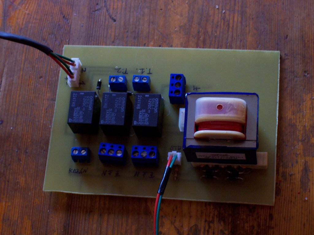

Főnökömnek csináltam egy szivattyú vezérlőt, a lényege röviden, hogy a kapcsolásban 3 relét látni, az egyik a kazánnak küldi a jelet, a másik kettő pedig az adott emelet termosztátját kapcsolja, tehát a földszintnek és az emeletnek is külön termosztátja van és ha mondjuk az emeleten bekapcsoljuk a termosztátot, akkor az egyik relé nyit és átfolyik rajta a 230v, ezáltal elindul a kazánházba lévő emeleti szivattyú, illetve egyidejüleg nyit az egyes számú relé, hogy átadja a jelet a kazánnak, hogy "fűcccsé" . Ha viszont a földszinten is bekapcsolják akkor az a szivattyú is elindul, természetesen egymástól függetlenek. Ma dobozolom be, a kapcsolás nem az én szerzeményem, én csak készítettem neki egy nyákrajzot, illetve kiegészítettem egy készenléti leddel, illetve ha valamelyik szinten fűtenek akkor egy kis led jelzi külön, hogy melyik szint megy éppen. A bónusz, hogy lényegébern végtelen számú relét építhetünk pluszba bele. Remélem tetszik valakinek, de amúgy sok minden másra lehet használni, feszültség kapcsolás végett.

Én még két dolgot tettem volna bele egy biztosítékot a trafónak és egy kondit a táp részbe.
A panel másik oldalát is megmutatod?
Nem mostani projekt csak gondoltam felrakom ide, azóta énis átgondoltam, hogy kell bele kondi a zavarszűrés végett, meg bizti is. A képet nem tudom megmutatni a másik oldaláról, mert csak ezt fotóztam és már nincs nálam, de ha csinálok megint, ami elég valószínű , akkor mindenképp rakok fel.
Márcsak azért érdekel, hogy a hálózat és a gyengeáram elválasztása biztonságos e. A kondi nem zavarszűrő, hanem puffer.
Meg egy 7812, vagy relékhez áramkorlátozó ellenállás, mert az a trafó 12VAC-s, a relék meg 12VDC-sek..
Ha legközelebb fotózol légy szíves kapcsold fel a lámpát.
