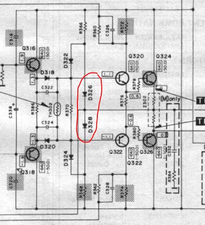

Épp egy Technics SU-V6X erősitőt javitok, de elakadtam mert van egy dióda amit nemtudom mivel tudnék helyettesiteni. MA27WA a tipusa. Ez ha jól gondolom akkor egy zener dióda lehet?? Mivel tudnám helyettesiteni?
Képen bekarikáztam a cserélendő diódákat. Azok lennének az MA27WA. Ezeknek mi a szerepük ott? Helyettesitőnek a BZX75C1V4 lenne jó. Csak sajna nincsen ilyenem, de találtam egy BZX79C4V7 tipust.
Még véletlenül sem zéner diódáról van szó. Még csak az kéne meg is némúlna tőle örökre az erőlködő . Sima szilicium dióda ami a katalógusa alapján (ha nincs más kéznél) 1n4148 al is helyettesithető.
Javítanám magam. Csak most vettem észre hogy mégsem helyettesithető mert a nyitóriányú feszültsége az MA nak kétszerese az 1N4148 hoz képest. Ha 2 sorbakötött 1N használsz úgy nem lessz gond.
Nem térnék el az 1,4V-os zenertől, mert olvasatom szerint a TM302-vel jelölt alkatrészen folyó áram bizonyos határok közötti stabilizálására szolgál.
Felturtam mindent itthon és találtam 1db-ot. És müködik az erősitőm. Viszont OA90 helyett 1N60P diódát raktam bele, mert ezt adták nekem még régebben helyettesitésnek. Nemvolt gond eddig. A végtranzisztorok viszont nem az eredetiek hanem 2sa1695-2sc4468 pár van benne. De venni fogok bele 2SA1302-2SC3281 párokat. Igaz csak PMC-t kapni de olvastam itt a fórumon, hogy valaki ajánlotta őket. Még akkor annyit kérdeznék, hogy a nyugalmit a szervizkönyvje szerint 20mV-ra kell belállitani, de viszont a jó javitatlan oldalon is csak 10mV, 20 perc elteltével is. Ez igy jólehett vajon? Vagy csak a digit multi viccel meg?
