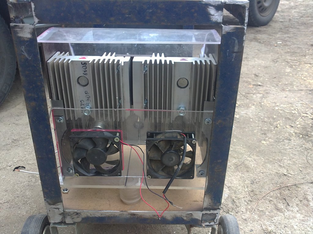

Sziasztok mindenkinek . Co hegesztőgépet Szeretnék építeni Hetra 100-as trafóból . az egyenirányító már kész szépen működik ,A képen láthatjátok hogy hol tartok .* hozzá kapcsoló elektronikát ami a markolatról indítja a gépet .Segítségeteket előre is köszönöm.

egy kis bővítés a látképhez

a képet frissibe raktam fel, a hűtő azért nincs még rajta .a gépet egyeniránítómra még nem kapcsoltam rá csak hamarjában váltóárammal pálcával álltam neki hegeszteni .nyilván a triac-ra kell a hűtés ,engem igazából az izgat hogy a hálózatot a gombnyomogatás a ki-be kapcsolgatás nem vágja-e haza . az ív szépen szabályozható .
