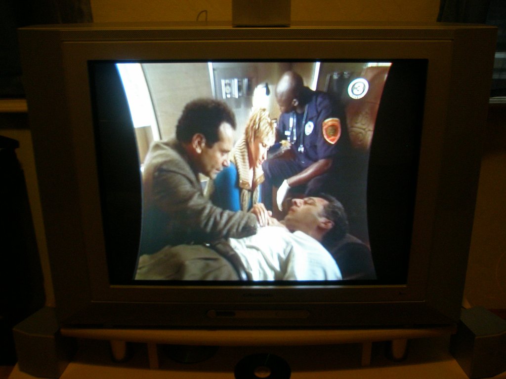

Van egy Grundig Xedance 72 Flat (MF 72-3310/7 TOP) televízióm ami EW korrekciós áramkör hibás, vagy raszterhibás lett. ( a kettő ugyanaz lenne?) Mellékeltem képet róla. Ezzel kapcsolatban szeretnék segítséget kérni: Hogy néz ki ez az áramkör? Hol lehet venni ilyet olcsón? Szeretném olcsón megúszni a dolgot. Köszi!
Már az alap kérdések sem jók. A diagnózist valahonnan sikerült eltalálnod. Keress egy szerelőt, ha még szeretnéd tovább nézni a készüléket. Ez nem komplett egység cserés, hanem külömböző alkatrészek mentek tönkre, amiket te nem valószínű, hogy meg tudsz oldani gyakorlat nélkül.

Feltételezem, hogy a készülék 100 Hz-es. Ekkor EW rő beszélünk, egyébként raszter. A raszter esetében egyszerűen hibás alkatrészt kell keresni. Az EW esetében a hor. eltérítésbe avatkozik be egy proci, ami a 100 Hz-es egységben van. Vagy a vertikális eltérítő IC-ben van, vagy külön egy fett, ritkábban tranzisztor, ami általában a test felé közelíti az eltérítő tekercs egyik lábát. Minél "0-ább" a tekercs lába , annál nagyobb a kép. Két lehetőség van , vagy az ic , fett stb . rossz, vagy a proci nem szabályoz. Ha javítás után korrekció szükséges, azt a service menüvel oldhatod meg. Ilyen egységeket, áramköröket nem lehet kompletten kapni és kicserélni mint egy hálózati biztosítékot, ezt csak megjavítani lehet!

Köszönöm a választ! Igen 100Hz-es a készülék. Azt hittem olyan baja van, amit én is ki tudok esetleg cserélni. Forrasztgatni, meg szerelgetni tudok. De amiket te írtál, az nekem már ,,magas", azt se tudom hogy nééznek ki ezek. Te esetleg tv szerelő vagy? Mennyiért vállalnád a javítását? Köszi!

Nem biztos hogy raszterkorrektorban fetet kell cserélni, lehet hogy csak át kell forrasztani, alaplemezt, azon a részen.
Grundigoknál 90%ban forr.hiba okozza a gondokat, 2-3ezerből javítható. Keress egy szakit aki ért hozzá. |
