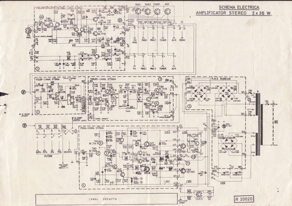

Sziasztok! Az egyik ismerőstől, aki olyan cégnél dolgozik, ahol szabadtéri hangosításra készülő erősítőket javítanak kaptam egy rajzot, (mellékelve) ez állítólag egy Siva végfok rajza. Nekem egy olyan kérdésem lenne, hogy ebből a kapcsolásból egyszerűen ki lehet-e hozni a 100W-os teljesítményt 4 Ohm helyett 8 Ohmon, mondjuk tápfesznöveléssel, és végtranyókettőzéssel. A válaszokat előre is köszönöm
(#) Pigi válasza kormika hozzászólására (») Márc 13, 2012 /
Talán kilehet hozni belőle tápfesz növeléssel, de a tranzisztorokat is combosabbra kell cserélni az tuti.
(#) kormika válasza Pigi hozzászólására (») Márc 13, 2012 /
Azzal tisztában voltam, ez az 50V is már eléggé határeset a C-s 249/250 párosnak... nekem ez a kapcsolás kisebb bulikba mélyláda meghajtásához kellene, a mélyládában egy 8 Ohm 150/200W-os RCF hangszóró van.

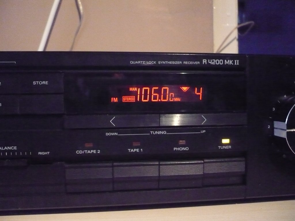

Az erősitőmbe megcsináltam a kijelző világitást 2db piros szinü ledet kapott. Meg ki poroltam egy kicsit mert volt por rendesen benne.

(#) biji válasza golem hozzászólására (») Márc 13, 2012 /
Szép kijelző.Az erősítő működik rendesen?

(#) golem válasza biji hozzászólására (») Márc 13, 2012 /
Igen müködik rendesen.
Csak azon filozok most éppen hogy rá kéne akasztani a házimozim mély ládáját 8ohmos 140/70 Wattos hogy le lehesen tesztelni normálisan. Rátehetem 3 -3 percre
hogy ki derüljön a hiba ha van még. Mert ugy kaptam hogy két bizti ki volt menve.
