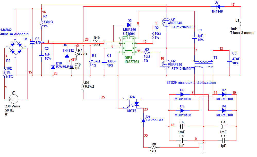

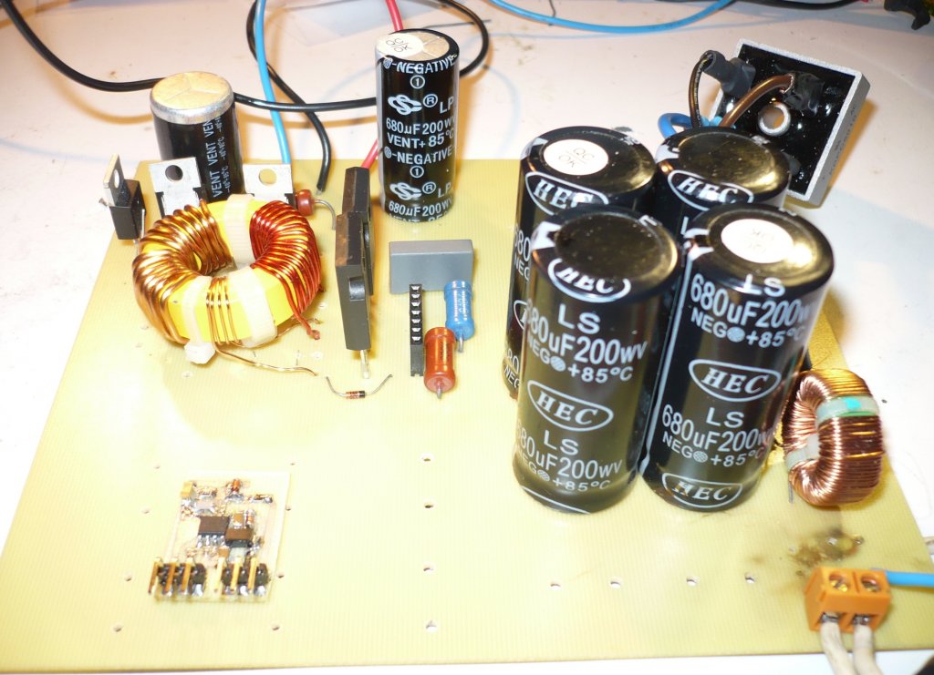

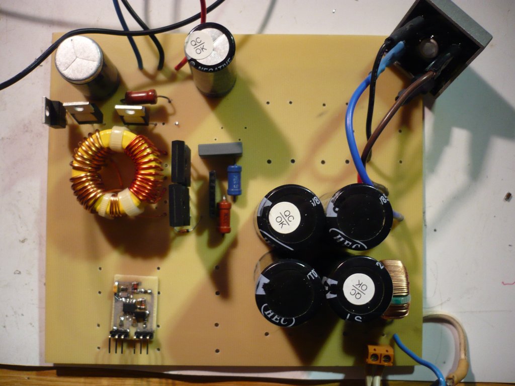

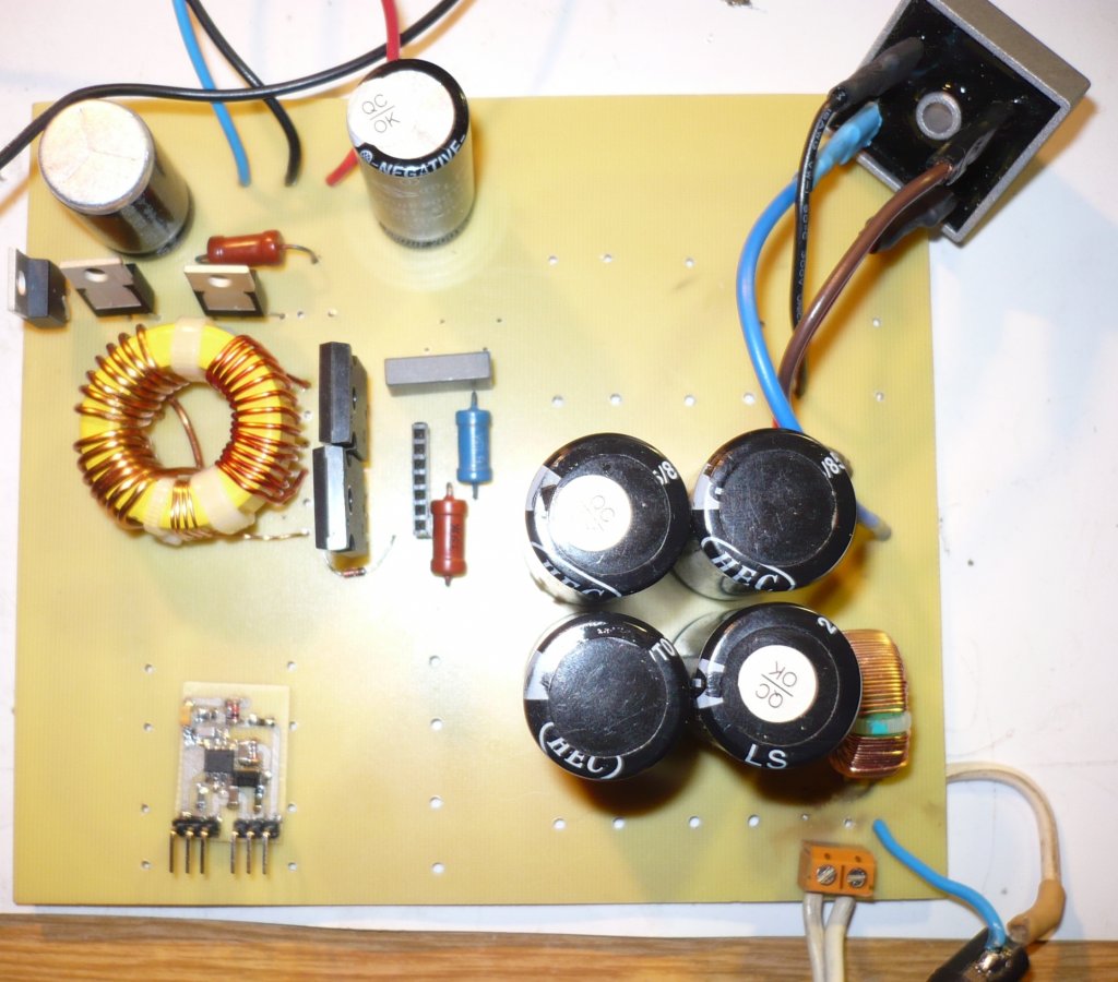

Sziasztok! Szeretnék kérni egy kis segítséget! Megcsináltam egy 2x91V-os kb 1800W-os tápot, de nem akar elindulni.
A képeket mellékelem. Sprint Layoutban benne vannak az alkatrészek típusai, értékei, stb. Az excelben a számolásaim.
Adatok: bemenő fesz: 225VAC, Greats után 205VDC, puffer kondi után 304VDC.
A tápot lágyindítóval indítom el. Nem füstöl el semmi, Az NTC-t szedtem ki, mert az mindig eldurran. Igaz, nem 10ohmos értéket raktam be, hanem nagyobbat, mert itthon nincs 10 ohmosom. Éppen ezért most csak áthidaltam.
1 kisebb tápot már elindítottam életemben, de most valamiért nem megy.
A segítségeteket előre is köszönöm!

Mit csinál elfüstöl vagy csak simán semmit? Ez ami a képen van ez 1800W?
Az a trafó az nem ETD39, miből van az? Nekm már a színe sem tetszik..

Ha azt a sárga porvas gyűrűt szeretnéd használni trafónak, akkor nem is nagyon fog menni.
(#) MATT2 válasza Lacika001 hozzászólására (») Márc 13, 2012 /
PC táp ferritjét tekercseltem meg. Nem füstöl, csak simán semmit nem csinál. Úgy gondoltam, hogy toroid formájában talán jobb lenne. Nem akartam külön ETD39 trafót venni. megpróbáltam egyet szétszedni a PC tápból, de azt széttörtem. Úgyhogy nem próbálkoztam másikkal.
(#) Lacika001 válasza MATT2 hozzászólására (») Márc 13, 2012 /
Akkor jobb is hogy nem indult el. Kell bele egy normális trafó.
egyébként ha jól látom 390k-s ellenálláson kap az IC tápot induláskor. AZ túl nagy, nézd meg mekkora feszt kap az IC.

1. Használd az eszedet, ez így eléggé a bingo-bongo nervous breakdown eset
2. Vegyél (szerezzél) rendes ferrit anyagot (ha esetelg botlból nem tudsz venni, akkor tőlem is privátban, illetve jópár más embertől tudsz jó áron)
3. A trafót nem vastag huzallal tekerjük (szkin hatás, már mondtam!)
4. Tök felesleges ennyi primer kondi, nem lesz jobb. A szekunder kondi meg iszonyatosan kevés, ki fognak durranni a búgóáramtól.
5. Ilyen elavult, ósdi, régi FETeket ez az IC nem fog tudni meghajtani! Ez a táblázatból is látszik (IC hőmrésékelte 200°C!!!, valamint a baromi nagy holtidőn)
Kéremszépen sz*rból várat nem lehet építeni!
Rövid összefoglalom: Dobd ki az egészet, és kezdj valami jóval egyszerűbbet. Ez most itt annyi sebből vérzik, hogy lehetetlen lenne normálisat kihozni belőle.
A táblázat kitöltése nem helyettesíti az áramkör működésének megértését és a logikus gondolkodást!

Még két dolog:
6. Ha 2x91V kimeneti feszültséget akarsz, akkor 200V-os diódákat használj!
7. Ekkora teljesítményre nem elég a kis hűtőzászló, pláne ennyire elavult FETeknél. Mind a FETekre, mnind a diódákra tervezz rendes bordát. A szekudner oldali szinkronegyenirányítást neked még nem javaslom.

Tegyél fel légyszi kapcsolási rajzot is a tápodról. Bár a sárga gyűrűmag miatt az volna a csoda ha menne, de a kapcsolást azért megnézném.(ha fent van akkor bocs nem találom, adj egy linket) Egyébként én is használom az "odi" IRFP 450 - 460 -akat, no de IR 2110 meghajtással, kisütés gyorsítással, stb-vel. Az a 8 lábú smd egymagában akkor is jól megkínlódna velük, ha minden más rendben volna.

(#) MATT2 válasza Bassmester hozzászólására (») Márc 14, 2012 /
Lorylaci kapcsolási rajza után mentem, ill. egy korábbi kis teljesítményű hasonló rajz után, ami működik is, de az már be van építve. Az előző valóban PC tápból kiszedett kis trafóval megy. Ott csak feszültség kétszerezőt használtam. Akkor még nem kezdtem el foglalkozni tekercseléssel.
