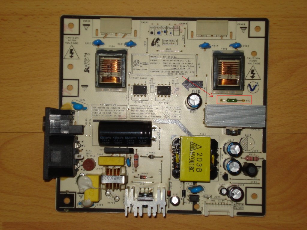

Sziasztok! a segítségeteket szeretném kérni
a monitorom egy samsung syncmaster 203b netezés közbe elment a kép róla csak fekete képernyő van illetve a bekapcsoló gomb világít utánna olvasgattam a neten és többen írták hogy vagy a táp vagy az inverter hibásodott meg szétszedtem az ip boardon
közvetlenül a két p610es ic mellett lévő kondenzátor elég jól meg volt puposodva ezt kicseréltem 820mikro F volt benne helyette 1000mikroF 25v 105C osat tettem illetve kicseréltem még a másik 2 820mikroF osat is 1000re a kérdésem az lenne hogy a monitor továbbra sem jó valoszinű hogy az inverter része ment tönkre ebbe szerintetek mit kellene kicserélni vagy minden alkatrészt cseréljek ki benne sajna oszcilloszkopom nincs csak digitális multiméterem
válaszotokat előre is köszönöm
kép a panelről::
http://kepfeltoltes.hu/120309/DSC02292_www.kepfeltoltes.hu_.jpg

(#) captain01 válasza Attila3000 hozzászólására (») Márc 13, 2012 /
Az F301-es (zöld színű) biztosítékot nézted már a hűtő borda mellett?

(#) Attila3000 válasza captain01 hozzászólására (») Márc 13, 2012 /
szia ! most néztem a biztosítékot kiderült hogy rossz
holnap kicserélem remélem a többi alkatrésszel már nem lesz probléma köszi a segítséget
(#) Attila3000 válasza captain01 hozzászólására (») Márc 14, 2012 /
Sziasztok! ma bementem két üzletbe is hogy megveszem az F301es biztosítékot konkrétan azt se tudták hogy miről van szó lenne egy olyan kérdésem hogy ennek esetleg van valami más neve is vagy esetleg honnan lehetne beszerezni válaszotokat előre is köszönöm
(#) zolika60 válasza Attila3000 hozzászólására (») Márc 14, 2012 /
NYÁK-ba ültethető biztosíték a neve. Az értékét talán feltüntették rajta. De ha foglalatot építesz a helyére tehetsz üvegcsövest is.

(#) captain01 válasza Attila3000 hozzászólására (») Márc 14, 2012 /
Axiális biztosítéknak hívják, egyesek pikobiztinek becézik.
Üveg biztosítékkal is lehet helyettesíteni, csak be kell forrasztani neki egy foglalatot.
Egyébként 3A-es kell bele.

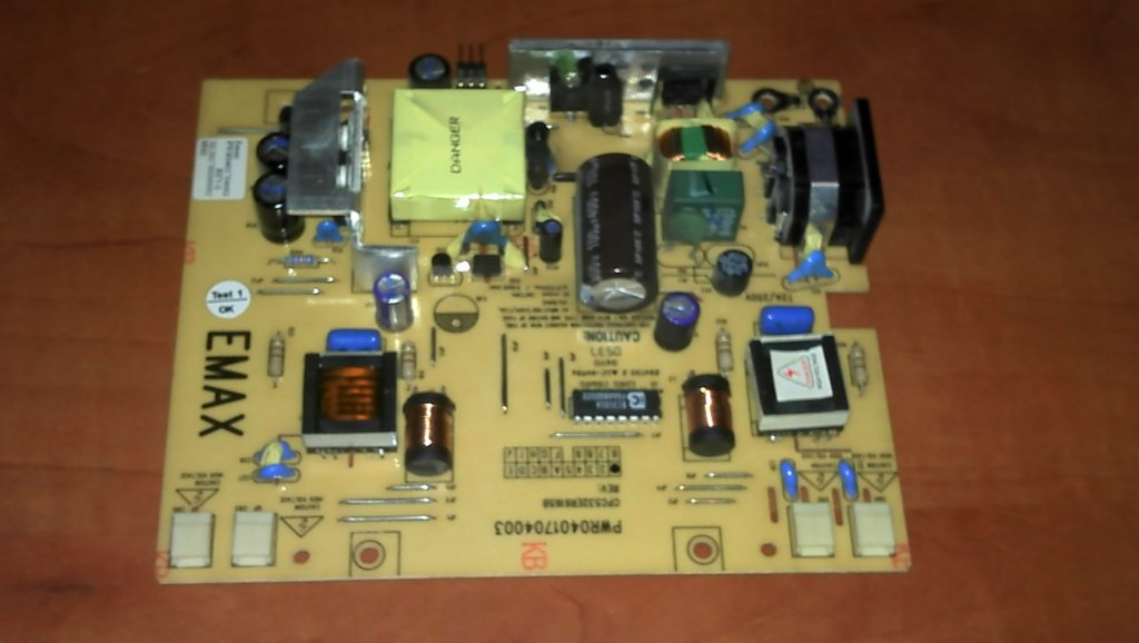

(#) siljagen hozzászólása Márc 15, 2012 /
Van egy emax gyártmányú inverterem. 4 csövet hajt meg 2 áramkör közös vezérlő IC-vel.
kérdések:
-Ha a két áramkörben lévő trafó secunder tekercsének más az ellenállása abból következtethetek e arra hogy az egyik rossz?Vagy nem feltétlenül ugyanolyan az értékük.
-Ha az invertert terhelés nélkül táplálom meg lehet e belőle baj???
-A cső állapotát oszcilloszkópos mérésen kívül lehet e még másképp is megállapítani?
Minden segítséget előre is köszi!
(#) ColT válasza siljagen hozzászólására (») Márc 15, 2012 /
Az invertert nyuodtan táplálhatod cső nélkül, de a kimeneteken nem fogsz tudni feszt mérni (csak pár mp-ig), mert cső nélkül lekapcsol.
Ha a 2 trafó szekundereinek az ellenállása nagyon eltér, az nem jó. De ha csak pár ohm eltérés van, akkor valszeg rendben vannak.
Cső állapota : Dugd rá bármi más inverterre. Ha világít, akkor jó...
