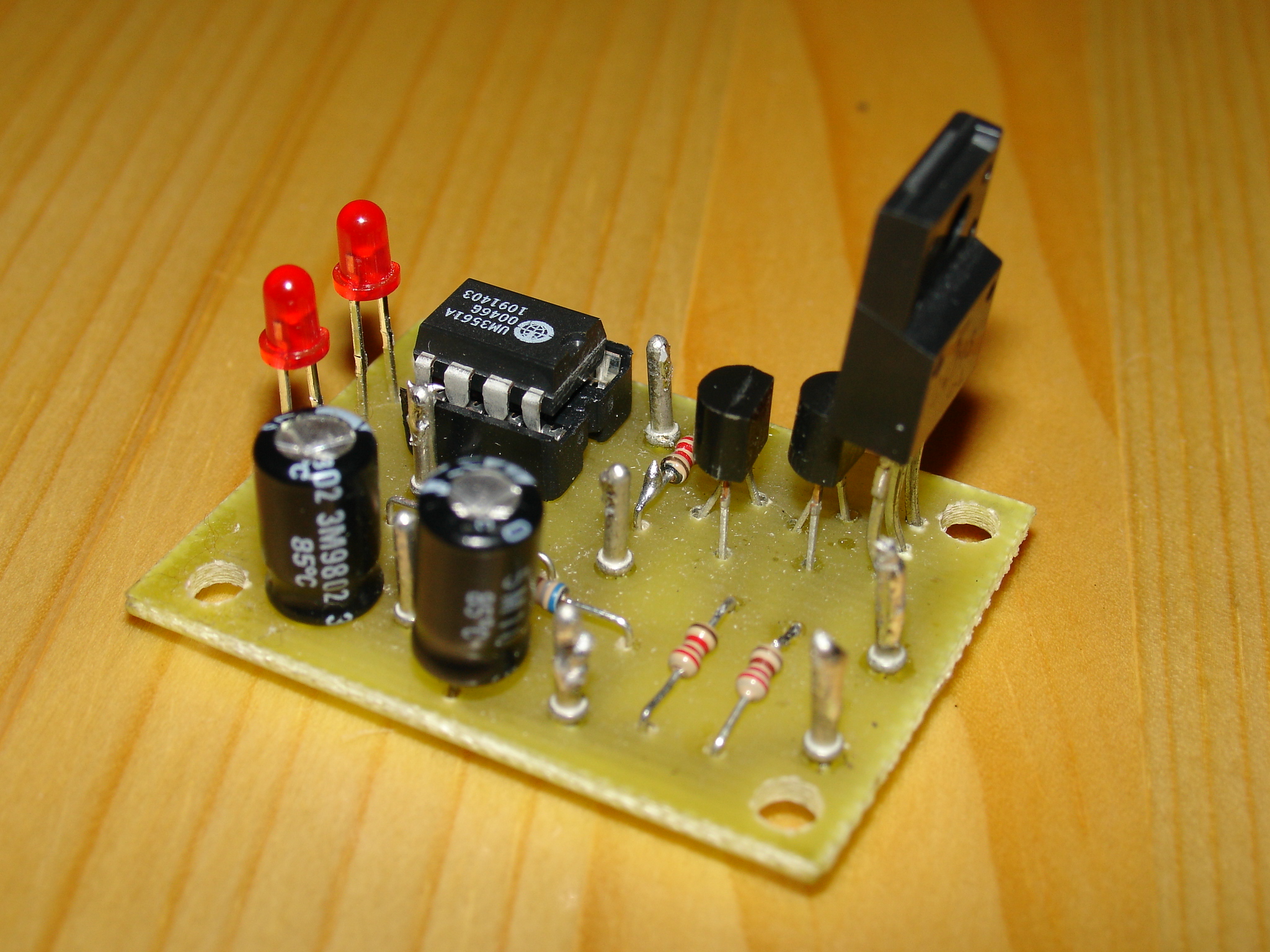

Na készen is vagyok! Megépítettem a Frankye által január 6-án feltett kapcsolások közül a 4., 5. oldalon található kapcsolásokat. Szerintem tök jó!!!!! Ha lenne még hozzá egy airhorn kapcsolási rajz is teljesen helyettesíthető lenne vele a CODE3 3050-es szirénaerősítője (persze egy kb. 100W-os végfokkal). Hanghatásilag amúgy egy az egyben a CODE3-ra hasonlít így is az egész. Szóval aki egy jó, a rendőrségire teljesen hasonlító szirénát szeretne építeni annak ajánlom ezeket a kapcsolásokat egy végfokkal kiegészítve. Egy jó tölcséres hangszóró pedig csodásabbá teszi az egésznek a hangját.

Ezt az um3561-es kapcsolást nállunk egységcsomagban is kapható nyákkal alkatrészel stb.asszem 6 vagy 800 Hft

Amúgy én meg megépítettem az UM-est, amit Szabi tett fel! Tök YO, csak kell egy erőlködő a végére, de így is nagyon jól szól, csak halk egy kicsit (nagyon). Elmegy 4 és 8 Ohmos, 5W-os hangszóróval is, ennél "keméynebben" nem akartam megterhelni, de ezt bírja stabilan, melegedés nélkül!
1,5V-os ceruzaelemről már +szólalt, a 12V-ot is bírta, szal sirály az IC!!!!
Már csak egy végfok kell rá, és mehet a jöhet!!!!

(#) erobi82 válasza Frankye hozzászólására (») Feb 13, 2006 /
Nállunk mármint Debrecenbe
A bratyóm kisfiának csináltam ilyet a beleülős kisautójába mert a kínaiaké nem működött már a vásárlás után 1nappal.
Bratyó +gondolhatod milyen ideges volt
ígyhát vettem egyet, csak össze kellett forrasztani(mint írtam nyák alkatrész minden a csomiban)

Amúgy +építettem a KIT-est, jól szól, lehet, teszek majd rá egy tölcséres hangszórót, kíváncsi vok úgy milyen lesz a hangja! (Az eredeti, azaz az IC lapja szerinti kapcsival elég halkan szólal meg... De a KIT-ben van rajta egy kis erősítés is, egy második BC337-tel.)
