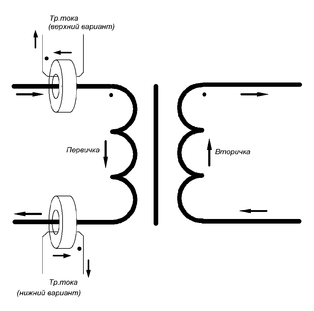

(#) erdgab hozzászólása Márc 18, 2012 /
Látom,még mindig "rémálom" az az áramváltó,talán segít a melléklet.

(#) Tubi56 válasza erdgab hozzászólására (») Márc 18, 2012 /
De még mennyire, hogy segít! Köszönjük!
