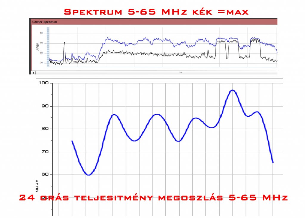

(#) Massawa válasza pucuka hozzászólására (») Márc 18, 2012 /
Ha belegondoluk mennyi elektroszmog van a levegöben (emiatt sokszor nem megy még a detektoros rádio sem, a modernebb rádiok meg csak szenvednek mert az AGC-jük nem tudja mire reagáljon a hasznos ejlre vagy a szemétre (az utobbira sajnos nagyobb sikerrel teszi )
Nos ezt az elektroszmogot kellene valahogyan hasznos energiává alakitani....
(#) pucuka válasza Massawa hozzászólására (») Márc 18, 2012 /
Pont a hangolatlan detektorossal lehet. Csakhogy az elektroszmognak nevezett káros, vagy haszontalan sugárzásások szintje (energia tartalma) igen alacsony ám, még széles sávban is. Minden előírás azt célozza, hogy ez minél alacsonyabb legyen. Még akkor is kevéske, ha figyelembe vesszük egy adott helyen a hasznos sugárzásokat is. Aztán még egy apróka probléma, ha nem közel közeltérben van az antenna (energia gyűjtő), több mint10 hullámhossznál akkor már az antennában összegyűjtött energia 60 dB -nél nagyobb csillapítást szenved. Úgyhogy hasznosítható energiát csak nagyteljesítményű adó közvetlen közelében nyerhetsz.
(#) Massawa válasza pucuka hozzászólására (») Márc 18, 2012 1 /
Azért a mérések nem okvetlenül ezt igazolják.
Ime egy spektrum és zajteljesitmény megoszlás 5-65MHz tartományban.
(Az 5-15 MHz-es tartomány a zajok miatt szürövel vágva van.)
